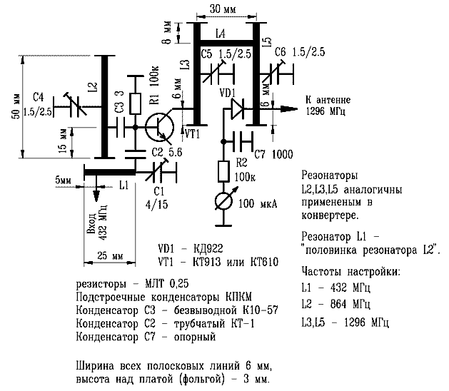

Схема умножителя приведена на рисунке. В качестве варактора в данной конструкции применен коллекторный переход транзистора КТ610 (лучше применить транзистор КТ913, который имеет большую мощность, но его у автора не оказалось под рукой). Выбор транзистора в качестве варактора обусловлен удобным его конструктивным исполнением, позволяющим применить последовательную схему умножителя. Эмитерные выводы транзистора не используются и их необходимо отрезать в непосредственной близости от корпуса транзистора. Как показали проведенные эксперименты и теоретические расчеты, для получения достаточной эффективности генерации третьей гармоники, необходимо в схему ввести также "холостой резонатор", настроенный на вторую гармонику входного сигнала. Этот "холостой резонатор" обозначен на схеме L2 и включен на входе варактора.
На выходе умножителя применены два связанных резонатора, что позволяет получить низкий уровень побочных излучений. Конструкция резонаторов (как выходных, так и "холостого") идентичны примененным в конвертере. Напомним, что такой резонатор успешно перестраивается от 800 до 1500 МГц подстроечным конденсатором и поэтому "холостой резонатор" по конструкции идентичен выходным, хотя они и настраиваются на разные гармоники входного сигнала. В случае, когда настроить "холостой резонатор" на 864 МГц не удается, можно несколько увеличить емкость конденсатора С3. Входной резонатор, настроенный на 432 МГц, представляет собой "половину" резонатора на 1296 МГц и, кроме того, в нем применен подстроечный конденсатор большей емкости.

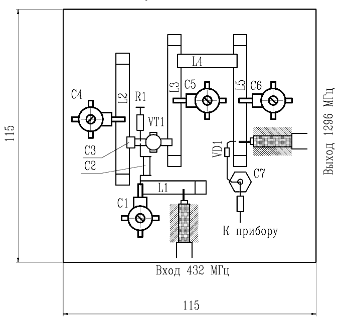

Смонтирован умножитель на пластине из фольгированного стеклотекстолита (впрочем можно применить и медный лист). Расположение деталей показано на втором рисунке и в коментариях не нуждается. Особенности подсоединения входного и выходного кабеля и замечания относительно разъемов см. в первой части.
Для настройки умножителя желательно иметь подходящий селективный микровольтметр или хотябы сканер. Прежде всего необходимо настроить входной резонатор на 432 МГц а "холостой резонатор" на вторую гармонику - 864 МГц. Для этого необходимо подать на вход умножителя сигнал с частотой 432 МГц, мощностью 1 - 2 Вт и принимая на сканер сигнал второй гармоники, настроить конденсаторы С1 и С4 на максимальный уровень. При этом антенну от сканера скорее всего потребуется отключить. В дальнейшем, при настройке выходных резонаторов, необходимо несколько подстраивать С1 и С4, так как настройки влияют друг на друга. Настройку выходных резонаторов конденсаторами С5 и С6 необходимо осуществить по максимуму показаний индикатора выхода.
Следует обращать внимание на то, что диапазон перестройки резонаторов подстроечными конденсаторами достаточно велик, и можно ошибочно настроить выходные резонаторы на вторую гармонику вместо третьей. Обычно настройка на вторую гармонику получается при емкости подстроечного конденсатора близкой к максимальной, а на третью - примерно в среднем положении ротора конденсатора. Кроме того, настойка резонаторов несколько зависит от уровня входного сигнала. Поэтому при изменении мощности передатчика на 432 МГц необходимо несколько уточнить настройку.
При правильной настройке умножителя его КПД должен составлять 50 - 70 %. Поэтому подведя к нему сигнал 432 МГц мощностью порядка 5 Вт, можно получить вполне достаточную мощность 2,5 - 3,5 Вт на 23 см. диапазоне.
