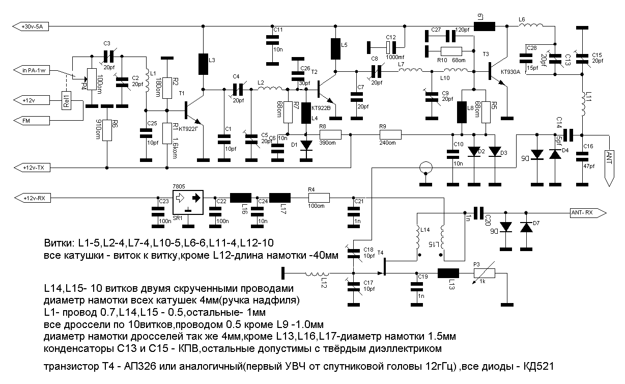

Данная конструкция предназначена для увеличения выходной мощности передатчика с 1-го  до 30 Ватт  и повышения чувствительности приёмника на 10-15дб. Коммутация антенны – безрелейная. На выходе трансивера (трансвертера или т. п. ) так же отпадает необходимость в релейной коммутации антенны.
Подробнее
Конструкция - “ на пятачках ”, УВЧ желательно отделить экраном от усилителя передатчика. Намоточные данные приведены на схеме.
Настройка сводится к подбору начальных токов транзисторов Т2 и Т3 – 100ма и 250ма-соответственно и подбору рабочей точки СВЧ транзистора в УВЧ по максимуму усиления резистором R3.В остальном настройка подстроечных конденсаторов по максимуму усиления -классическая.
Данная конструкция не представляет собой великого открытия -просто она хорошо работает и может быть полезна большому кругу радиолюбителей.
