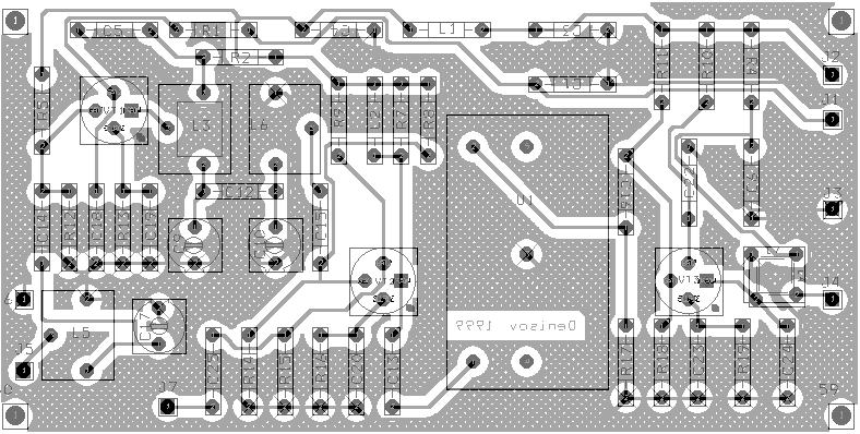

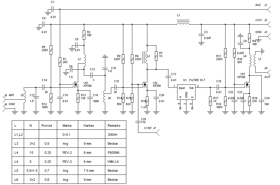

Входная плата УКВ радиостанции
Схема не является оригинальной разработкой, а представляет собой квинтэссенцию из множества известных мне схем радиолюбительской аппаратуры. Реализована в составе УКВ радиостанции, чувствительность около 0.25 мкв.
А. Денисов (RA3RBE), г.Тамбов,
