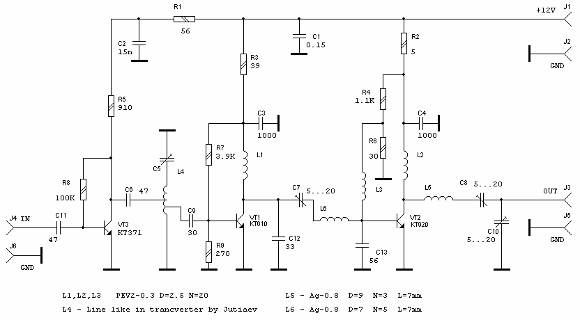

Плата передатчика УКВ ЧМ радиостанции.
Схема не является оригинальной разработкой, а представляет собой двенадцативольтовый вариант передающей части УКВ трансвертера Жутяева. Реализована в составе УКВ радиостанции, выходная мощность около 5 ватт.
Плата выполнена поверхностным монтажем на "пятачках", размер платы - 140х80.
А. Денисов (RA3RBE), г.Тамбов,
