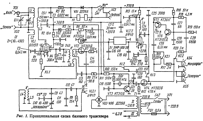

Принципиальная схема трансивера приведена на рис. 1. Контакты реле К1 и К2 изображены в положении, соответствующем работе на прием.
Сигнал с антенны радиостанции через разъем XS1 поступает в антенный контур L1C1, настроенный на рабочую частоту. Так как катодная цепь лампы VL1 разомкнута контактами К.1.1 и, следовательно, через лампу ток не протекает, ее анодная цепь контур не шунтирует, что не создает дополнительных шумов. Через катушки связи L2 и L8 сигнал поступает в сеточный контур L6C7. Связь между контурами L1C1 и L6C7, определяемая числами витков катушек L2 и L8 и расположением этих катушек по отношению к контурным, выбрана так, что система, состоящая из элементов L1, Cl, L2, L8, L6, С7, представляет собой двухконтурный полосовой фильтр, обеспечивающий хорошую избирательность по зеркальному каналу. Резистор утечки тока сетки R4 практически не снижает добротности контура L6C7.
Далее сигнал поступает на пассивный смеситель перемножительного типа, выполненный на полевом транзисторе VT2. Подробно такие смесители описаны в [5]. Отметим только, что такого рода устройство представляет собой фактически ключ, периодически прерывающий цепь прохождения сигнала под действием напряжения гетеродина, приложенного к затвору полевого транзистора. Входное и выходное сопротивления такого смесителя (а принципиальной разницы между входом и выходом у него нет) сравнительно невелики и, в зависимости от параметров ключевого транзистора, составляют от 100 до 1500 Ом. В данном случае входное сопротивление смесителя около 500 Ом, и поэтому требуется его частичное включение в контур L6C7, которое обеспечивается трансформаторной связью через катушку L7. Напряжение смещения на затворе VT2 устанавливается автоматически путем детектирования сигнала гетеродина р-n переходом полевого транзистора. Преобразование частоты происходит в цепи, состоящей из последовательно соединенных ключа-смесителя, источника сигнала (L7) и нагрузки — цепи истока МОП-транзистора VT1. Транзистор VT1 включен по схеме усилителя с общим затвором. Входное сопротивление этого каскада около 1 кОм, что обеспечивает его удовлетворительное согласование со смесителем, а выходное — не менее 35 кОм, которое достаточно для нормальной работы электромеханического фильтра (ЭМФ) ZQ1. Таким образом, предусилитель ПЧ на транзисторе VT1 согласует смеситель с ЭМФ, а также обеспечивает 10-кратное усиление по напряжению, компенсируя тем самым потери в пассивном смесителе и ЭМФ. Этим достигается достаточно высокая чувствительность трансивера, несмотря на отсутствие усилителя радиочастоты.
Прежде чем проследить за дальнейшим прохождением сигнала, рассмотрим гетеродин. Он выполнен на триоде VL2.1 по схеме индуктивной “трехточки”. Конденсаторы С8 и С9 обеспечивают необходимое перекрытие по частоте, причем увеличение емкости конденсатора С8 “растягивает” настройку у высокочастотной границы диапазона, а уменьшение С9 — у низкочастотной. Выходное напряжение гетеродина снимается с анода триода VL2.4. Роль нагрузки, на которой выделяется выходное напряжение, играет конденсатор С13. Благодаря использованию конденсатора, а не резистора или дросселя, как обычно, переменная составляющая анодного напряжения оказывается сдвинута по фазе на я/2 по отношению к сеточному напряжению. Поэтому анодная цепь лампы VL2.1 вносит лишь некоторое затухание в контур гетеродина и практически не влияет на его частоту. В результате стабильность частоты гетеродина при изменениях питающего напряжения, крутизны характеристики лампы оказывается достаточно высокой, что позволяет отказаться от стабилизации напряжения питания гетеродина. Кроме того, частота гетеродина слабо зависит и от входной емкости смесителя по гетеродинному входу, поэтому исключается сдвиг частоты при переходе с приема на передачу и наоборот. Конденсатор С13 взят с такой емкостью, чтобы размах напряжения на затворе смесительного транзистора VT2 был 4...5 В. Форма этого напряжения напоминает пилообразную, что, однако, не сказывается на свойствах смесителя, мало критичного к форме гетеродинного напряжения.
Размах сигнала гетеродина должен быть, по крайней мере, в 1,5 раза больше напряжения отсечки транзистора VT2, иначе снижается коэффициент передачи преобразователя. Однако делать его более 6...7 В нецелесообразно, так как усиливается паразитное преобразование на гармониках гетеродина, а коэффициент передачи уже не увеличивается.
Рассмотрим теперь работу остальных каскадов трансивера.
С ЭМФ сигнал промежуточной частоты уровнем не менее 5 мкВ поступает на управляющую сетку пентода VL2.2, выполняющего функции усилителя ПЧ. Анодный контур L9C24C25 настроен на частоту 502 кГц. Выходом УПЧ является точка соединения конденсаторов С24 и С25, образующих емкостной “отвод” от контура. Емкость конденсатора С25 выбрана примерно в 30 раз больше емкости С24, примерно во столько же раз переменное напряжение на выходе УПЧ меньше напряжения на аноде лампы VL2.2. В результате каскад усиливает сигнал в 10...15 раз. Выходное сопротивление усилителя ПЧ в 1000 раз меньше резонансного сопротивления контура L9C24C25 и равно около 150 Ом. Такое сравнительно низкое сопротивление необходимо потому, что к выходу УПЧ через контакты К 1.3 подключается детектор перемножительного типа на транзисторе VT4, имеющий, как и первый смеситель на VT2, невысокое входное сопротивление (около 300...500 Ом). В отличие от смесителя SSB-детектор собран по параллельной схеме: промежуток исток-сток VT4 подключен параллельно выходу усилителя ПЧ. Коэффициент передачи детектора примерно 0,7. Напряжение на затвор VT4 размахом 4...6 В подается с опорного генератора, выполненного по схеме емкостной “трехточки” на транзисторе VT3. При увеличении емкости конденсатора С20 частота генерации понижается, приближаясь к частоте резонанса кварца ZQ2, но уменьшается и амплитуда колебаний. Поэтому его номинал выбирают из компромиссных соображений, а С19 — раз в десять больше, чем С20.
С выхода детектора сигнал звуковой частоты уровнем не менее 30...50 мкВ через контакты К2.2 поступает на вход универсального усилителя на составном транзисторе VT5VT6. Для фильтрации высокочастотных составляющих используется цепочка R20C28, а также конденсатор С27 в цепи обратной связи. Ток коллектора транзистора VT6 находится в пределах 50...100 мкА, что обеспечивает малый шум усилителя. Цепь обратной связи R18R19 стабилизирует режим усилителя по постоянному току. Входное сопротивление усилителя 3,5 кОм, выходное — 600 Ом.
Так как универсальный усилитель питается высоким напряжением — 260 В, то оказывается возможным одновременно получить значительный коэффициент передачи (1000...1500) и большую амплитуду неискаженного выходного сигнала (не менее 20 В), а также достаточную выходную мощность (40 мВт) при всего лишь одном каскаде усиления и минимальном числе деталей.
С выхода усилителя через конденсатор С26 и контакты К2.1 звуковой сигнал амплитудой не менее 50 мВ подается на головные телефоны с высоким или средним полным сопротивлением (от 100 Ом до 10 кОм). Можно использовать и низкоомные стереотелефоны, взяв конденсатор С26 емкостью не менее 1 мкФ.
Чтобы перевести трансивер в режим передачи, нужно, включив тумблер SA1 или замкнув гнезда разъема XS3 дистанционного управления, подать питание на обмотки реле К1 и К.2. Стабилитрон VD2 выбирается таким, чтобы его пробивное напряжение равнялось суммарному напряжению на обмотках реле, достаточному для их надежного срабатывания (в данном случае 24 В). Поэтому при замыкании тумблера SA1 через обмотки реле протекает ток около 25 мА, потребляемый всеми каскадами трансивера, кроме оконечного, и реле срабатывает. Резистор R5 выбран так, чтобы падение напряжения на цепочке VD2R5 в режиме приема было на 5...10 В больше, чем напряжение на обмотках реле в режиме передачи. Благодаря этому напряжение на конденсаторе С5.2 при переходе с приема на передачу остается почти постоянным, несмотря на подключение к источнику питания дополнительной нагрузки — усилителя мощности.
В режиме передачи напряжение с микрофона амплитудой до 2 мВ поступает на вход универсального усилителя. Конденсатор С29, ослабляя нижние частоты звукового спектра, увеличивает разборчивость речи. С выхода усилителя сигнал уровнем до 3 В подается через резистор R17 на модулятор, а через R15 с ослаблением — на головные телефоны для самоконтроля.
Роль “балансного” модулятора играет смеситель перемножительного типа на транзисторе VT4, выполненный по параллельной схеме. Здесь используется свойство такого смесителя подавлять несущую без каких-либо балансировок. Это происходит из-за малой емкости затвор-сток полевого транзистора. В данном случае несущая в формируемом двухполосном сигнале (DSB) подавлена примерно на 30 дБ.
DSB-сигнал амплитудой до 1,5 В со стока VT4 через конденсатор С23 поступает на вход предусилителя ПЧ на транзисторе VT1 п далее на вход ЭМФ, где уровень DSB-сигнала достигает 4 В. ЭМФ выделяет верхнюю боковую полосу сигнала ПЧ и дополнительно ослабляет остаток несущей до уровня — 40 дБ. Амплитуда SSB--сигнала на сетке VL2.2 достигает 0,5 В, на аноде —-100...120 В, на выходе усилителя ПЧ — 3...4 В.
С выхода усилителя ПЧ сигнал через контакты К1.2 подается в цепь преобразователя частоты, состоящую из катушки L7 и ключа-смесителя на транзисторе VT2. В катушке L7 появляются токи с комбинационными частотами амплитудой до 10 мА. Нужный продукт преобразования выделяет контур L6C7. Поскольку частота гетеродина выше частоты настройки контура L6C7, то боковая полоса инвертируется. Амплитуда напряжения на контуре L6C7 составляет 5...7 В, что вполне достаточно для работы лампы VL1 усилителя мощности в классе АВ или В.
Начальное смещение на сетке лампы VL1 устанавливается автоматически из-за падения напряжения на резисторе R1. Анодный ток покоя лампы составляет около 30 мА, поэтому слабые и средние сигналы с амплитудой на управляющей сетке до 4...5 В усиливаются в классе А. При дальнейшем возрастании амплитуды возбуждения лампа начинает работать в классе АВ, а затем в классе В из-за появления дополнительного отрицательного смещения на сетке вследствие детектирования переменного сеточного напряжения участком сетка-катод лампы VL1. Режим “плавающего” смещения приводит к тому, что изгиб амплитудной характеристики усилителя мощности оказывается плавным. Это обеспечивает “мягкое” ограничение SSB-сигнала на выходе трансивера и способствует снижению уровня внеполосных излучений.
Анодная цепь лампы VL1 трансформаторно связана с антенным контуром L1C1. Для согласования антенны с анодной цепью лампы антенна подключается к отводу контура. Положение отвода можно менять, подпаивая его к виткам катушки L1. В режиме передачи связь между контурами L1C1 и L6C7 нарушается размыканием контактов К1.1. Это предотвращает самовозбуждение усилителя. Фильтр R3C3 исключает проникновение высокочастотного напряжения в цепь анодного питания трансивера.

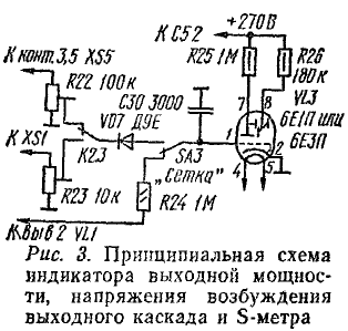

Полезно также ввести в трансивер индикатор выходной мощности и напряжения возбуждения выходного каскада при передаче, а также S-метр. Схема такого узла приведена на рис. 3. Подстроенным резистором R22 регулируют чувствительность S-метра, R23 — индикатора выхода. Диод VD7 взят германиевым, во-первых, для увеличения чувствительности к малым сигналам и, во-вторых, для того, чтобы конденсатор СЗО имел возможность разряжаться за счет обратного тока диода.
Когда переключатель SA3 установлен в положение “Сетка”, то индикаторная лампа VL3 регистрирует избыточное отрицательное смещение на сетке лампы VL1, что позволяет судить об амплитуде возбуждения и классе, в котором работает оконечный усилитель мощности.

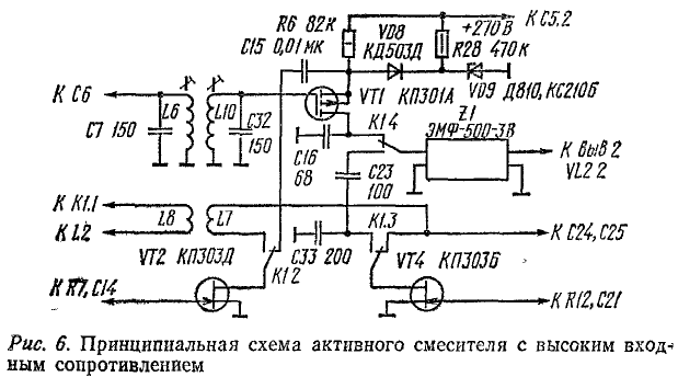

Чувствительность трансивера можно довести до 1 мкВ, используя на прием активный смеситель с высоким входным сопротивлением, подключенный ко всему контуру L10C32. Эта модификация трансивера иллюстрируется рис. 6. В режиме приема сигнал поступает на затвор транзистора VT1, играющего роль смесителя, и далее на ЭМФ. Эффект преобразования частоты достигается изменением глубины отрицательной обратной связи в каскаде на VT1 с помощью транзисторного ключа (VT2), управляемого сигналом гетеродина. Смеситель подобного рода описан в [6]. Диод VD8 закрыт, и цепь R28VD9 не оказывает влияния на работу каскада. Выигрыш по чувствительности по сравнению с основным вариантом трансивера получается из-за того, что сигнал подается на вход смесителя со всего контура, а не с катушки связи L7 (см. рис. 1).
В режиме передачи цепь стока транзистора VT1 разрывается, защитная цепочка VD8VD9, ограничивая напряжение на истоке на уровне 10...11 В, предотвращает пробой МОП-транзистора VT1. Выключенный смеситель не шунтирует и не расстраивает контур L10C32. DSB-сигнал поступает на вход ЭМФ с модулятора VT4 через согласующий делитель С23СЗЗ. В остальном работа трансивера не отличается от работы основного варианта аппарата.

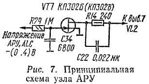

В трансивер можно ввести АРУ при приеме, регулируя крутизну пентода VL2.2 усилителя ПЧ с помощью полевого транзистора (рис. 7). Напряжение АРУ можно получить, выпрямляя сигнал с выхода универсального усилителя. Аналогично строится система ALC, только управляющий сигнал снимается непосредственно с управляющей сетки лампы VL1 или с детектора, подсоединенного к антенне.

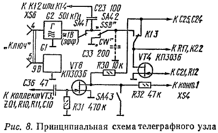

Работа трансивера на прием в режиме “CW” особенностей не имеет.

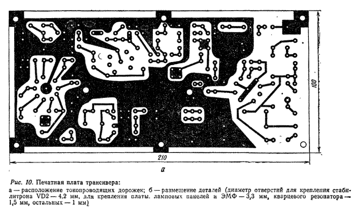

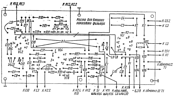

Монтаж трансивера может быть как печатным, так и навесным. Большая часть деталей размещается на контактах переключателя или реле, на ламповых панельках. Расположение деталей может быть произвольным. Однако надо следить за тем, чтобы проводники сеточной и анодной цепей ламп VL1 и VL2.2 были по возможности короче и не располагались рядом. Если катушки L1 и L6 расположить подальше друг от друга или по разные стороны металлического шасси, то экранировки L6 не потребуется. Не нужно экранировать и другие катушки, если они удалены друг от друга на расстояние более 5 см.
При печатном монтаже используют плату размерами 100X210 мм. Вид на плату со стороны проводников и расположение деталей показаны на рис. 10. Радиолампы устанавливают в панельки типа ПЛК-7, ПЛК-9. Вне платы монтируют элементы Cl, C5, С10, Tl, FU1, LI —L3, VD1, Kl, K2, R15, R17, С23, СЗЗ. На плате, однако, предусмотрено место для R27, С31, VL4, L10, С32, VD8, VD9, R29, для элементов второго полосового фильтра радиочастоты и антипаразитной RL-цепочки, включаемой при необходимости в анодную цепь лампы VL1, состоящей из резистора МЛТ-0,5 в 100 Ом, поверх которого намотаны 8—15 витков эмалированного провода. Есть также место для конденсатора емкостью 1000...6800 пФ, шунтирующего выход универсального усилителя по высокой частоте. Те детали, которые не фигурируют на принципиальных схемах, обозначены на рис. 10 пунктиром.
Для уменьшения фона напряжение на подогреватели ламп подают по паре свитых проводов. Цепь накала радиоламп должна соединяться с шасси трансивера только в одной точке. Соединять общую точку диодов VD4 и VD6 с шасси трансивера следует отдельным проводом. Во время монтажа выводы МОП-транзистора VT1 должны быть закорочены между собой.

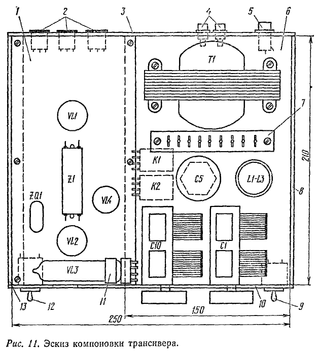

Конструкция траксивера может быть произвольной; размеры корпуса определяются, в основном, габаритами используемых деталей. Можно придерживаться эскизной компоновки, данной в масштабе на рис. 11. Как видно из рисунка, крупногабаритные и массивные детали размещают на метеллпческой пластине б, которую скрепляют уголками с передней 10 и задней 3 стенками аппарата. Пластину 6 устанавливают на высоте 45 мм над нижними кромками передней, задней и боковых стенок 8 и 13 трансивера. В поддоне образовавшегося таким образом шасси закрепляют реле К1 и К2, тумблеры SA1 (12) и SA2 (9), разъемы XS3 — XS5 (2), на задней стенке — клеммы подключения антенны и противовеса 4, держатель предохранителя 5.
Выводы трансформатора Т1 и детали антенного контура распаивают на монтажной планке 7. Переднюю, заднюю и боковые стенки скрепляют между собой, чтобы придать дополнительную жесткость всей конструкции.
Печатную плату 1 крепят винтами по периметру к пластине 6 с одной стороны и через уголок — к стенке 13 с другой. Индикаторная лампа VL3 удерживается хомутиком 11 на передней панели 10.
Резисторы R25, R26, конденсатор СЗО монтируют на штырьках панельки лампы VL3. Для наблюдения экрана лампы в панели 10 делают окно размерами 2QX Х15 мм для 6Е1П и 35X8 мм для 6ЕЗП.
