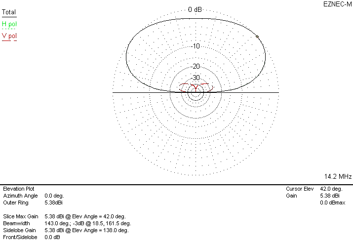

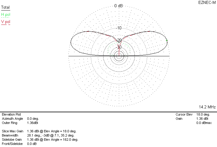

Александр Барский, VE3XAX (Thank you, Sir) по моей просьбе промоделировал квадрат W6SAI на компьютерной программе. И вот его предложения:
Изменить точку запитки квадрата, запитав его сбоку. В результате получим вертикальну поляризацию, более предпочтительную для DX. Кабель использовать тот же, что и при горизонтальной поляризации, т.е. к рамке идет четвертьволновый отрезок кабеля 75 ом, (центральная жила кабеля подсоединяется к верхней половине квадрата, а оплетка к нижней), а затем кратно полуволне кабель 50 ом.
Резонансная частота рамки при смене точки запитки уйдет вверх примерно на 200 кГц (на 14,4 мГц), поэтому рамку придется несколько удлинить. Удлинительный провод, шлейф примерно 0,6-0,8 метра можно включить в нижний угол рамки (в бывшую точку запитки антенны). Для этого надо использовать отрезок двухпроводной линии порядка 30-40 см.
Волновое сопротивление здесь большой роли не играет. На шлейфе запаивается перемычка по минимуму КСВ. Угол излучения будет 18 градусов, а не 42, как при горизонтальной поляризации. Мачту очень желательно заземлить у основания.
