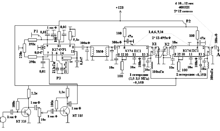

На первой схеме изображён тракт формирования рабочей частоты приставки. Для настройки приставки понадобится тестер и только в крайнем случае ламповый вольтметр. На первом этапе после проверки всех напряжений включают приставку на передачу (предварительно сняв анодное напряжение с ГУ-29). Включив диапазон 1,5 – 3,5 МГц и поместив антенну приёмника Р-250 (кусочек провода) около сдвоенного переменника ּ12-495 пФ, медленно вращаем его находим свой SSB сигнал. Затем подстраивая сердечники катушек К1 и К2 добиваются наибольшей громкости (можно использовать ламповый вольтметр). Проверяем работу смесителя на границах 1 диапазона 1,5 – 3,5 МГц. После этого настраивает приставку для работы на любительских диапазонах (подстраивая соответствующие диапазонные контура). Данную процедуру также можно выполнить без лампового вольтметра, если расположить антенну радиоприёмника около второго смесителя и подстраивая контура LC и L`C` по максимальной громкости, но лучшие результаты настройки получаются при помощи лампового вольтметра. Данные контуров первого блока приставки приведены в таблице. Следует помнить, что выходное ВЧ напряжение после первого блока находится в пределах 0,1 – 0,3В в зависимости от диапазона. На низкочастотных диапазонах (3,5 и 7,0) усиление приставки избыточное, поэтому при необходимости возникает необходимость шунтирования контуров L (3,5); L` (3,5) и L (7,0); L` (7,0) резисторами 100 - 1000 Ом (подбираются до устранения самовозбуждения приставки). Причём, часто достаточно зашунтировать один контур (подбирается экспериментально). Следует заметить, что конденсатор контура К1; К2 (2*12-495 пФ) выводится на переднюю панель без всякого верньерного устройства (следует только ручку взять побольше диаметром).

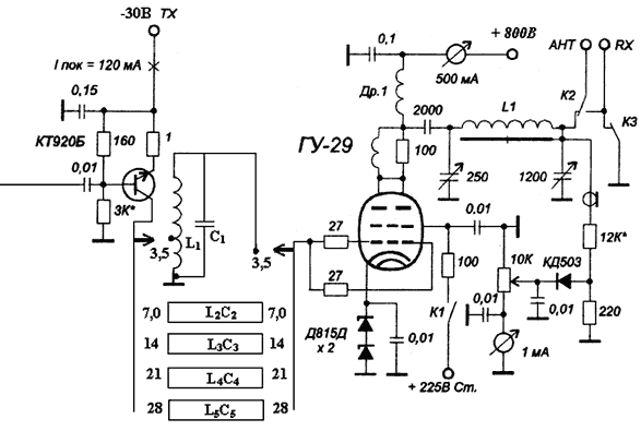

Все реле первого блока малогабаритные, срабатывающие от напряжения 12В (типа РЭК23):
- Р1 служит для настройки П-контура приставки;
- Р2 – включается только при передаче (чтобы свой сигнал не мешал приёму);
- Р3 – выбор верхней или нижней боковой полосы.
- Р1 и Р2 управляются с передней панели приставки, через соответствующий переключатель.
Схема П-контура и блока питания не приводится, т.к. применены стандартные. Но следует помнить, что по цепи питания анода лампы ГУ-29 течёт ток до 200мА, а напряжение экранной сетки следует застабилизировать во избежании дрейфа тока покоя. Напряжение –30В используется как для питания транзистора драйвера, так и для управления реле второго блока (типа РЭС9). Для питания транзистора КТ606 использовал напряжение ~12,6В взятое с накала лампы (не самый лучший вариант) и выпрямленное, которое затем с помощью кренки понизил до 12В. Транзисторы КТ606 и КТ920Б прикручены на шасси, что обеспечивает хороший теплоотвод (в процессе работы они довольно сильно нагреваются).

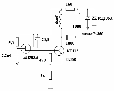

Схема приёмника Р-250 дорабатывается: добавляются эмиттерные повторители для генераторов (см рис.2), резистор усиления при передаче и реле им управляющее (иначе каждый раз при передаче придётся вручную убавлять усиление, т.к. свой сигнал всегда сильнее, чем сигнал корреспондента). Также у приёмника необходимо переделать верньер (увеличить коэффициент замедления), поскольку имеющийся на позволяет точно настроиться на корреспондента. Возможны два варианта: или с помощью токарных работ переделать имеющийся (набор шестерён реализует RW3RV), или приспособить верньер от приёмника Р-311.
