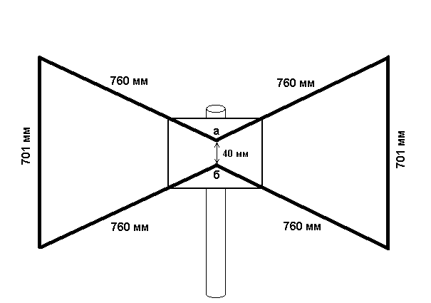

Вниманию радиолюбителей предлагается "Двойная дельта-петлевая УКВ антенна", рассчитанная на частоту 145,5 МГц, чертёж которой приведён на рисунке.
Двойная дельта-петлевая УКВ антенна.
Основные данные:
- диаграмма направленности - восьмёрка с прижатыми к горизонту лепестками;
- входное сопротивление антенны - 50 Ом;
- поляризация - вертикальная;
- усиление 6 дБ;
- КСВ 1,01.
Антенна изготавливается из медного или алюминиевого провода диаметром 4 мм. Можно применить медную или латунную трубку. Антенна прикреплена хомутами к пластине, изготовленой из стеклотекстолита толщиной 4-5 мм, которую, в свою очередь, крепят хомутами к мачте.
Кабель подключается к точкам "а" и "б" (центральную жилу к "а", оплётку к "б").
Имеется файл антенны в формате программы MMANA.
