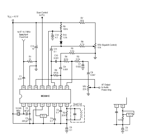

Микросхема MC3361, выпускаемая фирмой Motorola, и ее аналог KA3361 от фирмы Samsung, довольно часто применяется в качестве тракта ПЧ для приемников узкополосной ЧМ. Типовая схема включения предусматривает наличие фазосдвигающего контура демодулятора (на схеме – “Quad Coil”). Предлагается в качестве контура использовать керамический фильтр 465 (455) кГц. Были испытаны фильтры ФП1П 061. При использовании одинаковых фильтров FL1 и FL2, настройка демодулятора получается автоматически. Качество звукового сигнала - не хуже, чем при использовании контура. Типовая схема включения и изменения в схеме при включении фильтра приведены на рисунке.
С микросхемой К174ХА26 хороших результатов не получилось, очевидно из-за того, что данная микросхема не является точным аналогом MC3361.
