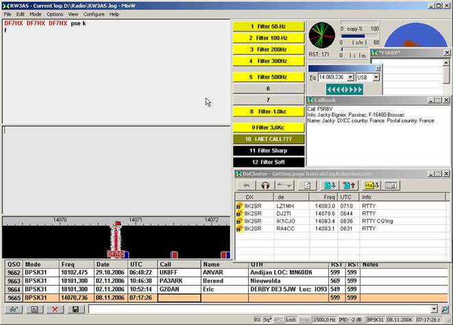

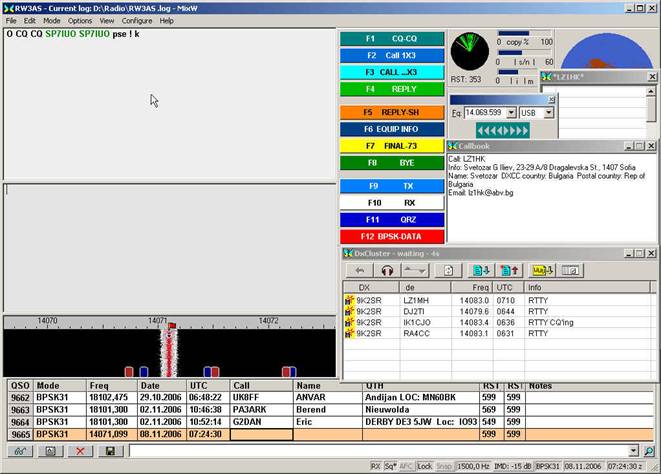

Так выглядит у меня режим BPSK, полоса -100 герц
Так выглядит экран в BPSK  (режим выбора полос и фильтров, полоса 100 -герц, нажаты
(Shift+Ctrl), количество возможных фильтров ограничено только количеством макро-кнопок и личными предпочтениями.

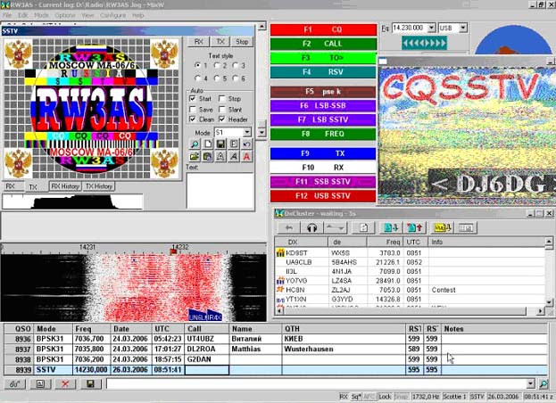

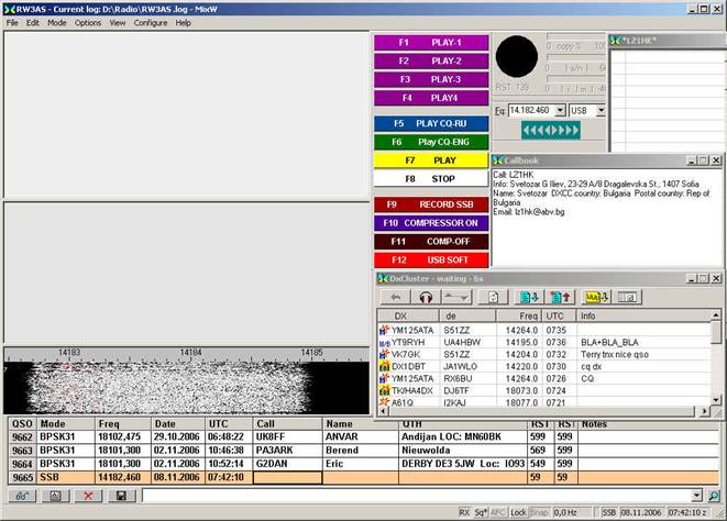

На следующей картинке экран MixW в режиме SSB
А так выглядит режим SSTV: сигнал принимаемого корреспондента имел уровень 6 баллов по «S»-метру
По маркёрам программы MixW2 на водопаде достаточно хорошо видно, что полоса фильтра  в этом режиме оптимальна и сдвинута к точке максимального уровня принимаемого сигнала.
Дополнительный эффект в этом режиме может дать включение «NOTCH».

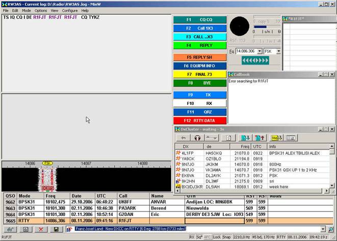

Так выглядит экран в RTTY (режим выбора полос и фильтров, нажаты клавиши Shift+Ctrl)
Если использовать CI-V команды (описание ” CI-V” команд есть в "Instruction manual", то можно значительно упростить предварительную настройку трансивера для работы в новой моде, т.е. выставить полосу, включить нужные фильтры, включить или отключить «NOTCH»;  «AGC» и т.п.
Всё это выполняется нажатием только одной кнопки конфигурационного макроса, например: USB-SOFT; RTTY-DATA; BPSK-DATA или MAIN CW и т.д.
     В SSB моде можно оперативно включать или выключать «COMP», «AGC», менять полосы фильтров, как на передачу, так и на прием, включать и изменять режимы работы «NOTCH», «NB», и далее все команды по списку CI-V протокола для данных трансиверов.
     В режиме RTTY непосредственно из лога мгновенно менять и подбирать по приёму нужный фильтр (что невозможно сделать оперативно, так как надо вызвать на трансивере меню и уже из меню включать нужный фильтр, характеристики которого можно изменять, а это требует времени и внимания).

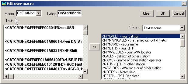

Примерный вид управляющего макроса устанавливающего полосу фильтра основной селекции в режиме «USB-D» имеет вид:
1.   <CATCMDHEX:FEFE6EE01A0601FD>on DATA mode
2.   <CATCMDHEX:FEFE6EE0010601FD>on USB IF sift-2
3.   <CATCMDHEX:FEFE6EE01A0300FD>IF D Filter=50 hz
4.   <CLEARTXWINDOW>
     Сразу хочу подчеркнуть, что данные команды используют CI-V Address  6Eh используемый в IC-756PROIII, который необходимо будет установить в вашем трансивере, а в программе MixW2 выбрать IC-756PROIII или ICOM (Other) и установить адрес 6Eh.
 В противном случае вам придётся изменить адрес, во всех используемых  вами макросах, на адрес, который установлен в вашем трансивере.
Заменять адрес в макросах очень удобно при помощи программы «Microsoft Word», пользуясь инструментом правка, заменить, что не должно вызвать у вас больших затруднений.
В приведённом выше примере:
1-ая строка- это включение DATA режима (отключение микрофонного гнезда на лицевой панели)
2 строка- это выбор номера фильтра, этот параметр не используется в режиме «DATA-MODE»
3 строка- это полоса фильтра (по желанию пользователя значения полос  можно устанавливать от 3,6 кhz до 50 герц)  <CATCMDHEX:FEFE6EE01A0340FD>IF Filter=3,6кс.
<CATCMDHEX:FEFE6EE01A0300FD>IF Filter=50 hz
изменяя выделенные значения от 1A0340 до 1A0300 -Вы можете  установить полосу фильтра основной селекции в диапазоне от 3,6 кhz до 50 hz.
4 строка - очищает передающее окно от лишней информации.

Привожу как пример конфигурационный макрос для BPSK -MODE
1-<CATCMDHEX:FEFE6EE00601FD>on-USB
2-<CATCMDHEX:FEFE6EE01A0601FD>on DATA mode
3-<CATCMDHEX:FEFE6EE01A0301FD>IF Shift
4-<CATCMDHEX:FE6EE01A056400FD>USB IF Filter=Sharp
5-<CATCMDHEX:FEFE6EE0161201FD>-AGC Fast
6-<CATCMDHEX:FEFE6EE01A0401FD>- AGC-O,1sek (время задержки АРУ может быть от отключенного состояния до 6 секунд)
7-<CATCMDHEX:FEFE6EE0164800FD>-Notch OFF
8-<AUDIOFQ:1500>
9-<EXEC:./QuickMix/QuickMix.exe ./QuickMix/volumes.qmx>
10-<CLEARTXWINDOW>
11-<LOCKTX>
12-<AFCOFF>
13-<MODESETTINGS>
(номера строк проставлены для простоты пояснения, и ни какого влияния на работу макросов не оказывают)

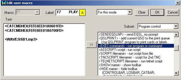

Здесь в строках с 1 по 7-обычные CI-V команды, взятые из “Instruction manual”
трансивера ICOM, при этом справа есть необходимые пояснения, что выполняет та или иная строка.
9-строка, это запуск других программ из программы MixW2, ссылка на эту команду имеется не только в описании, но так же и в самой программе MixW2, при клике правой кнопкой на любой макрос в окне «subset» выбираем Program control и в большом окне среди списка видим:
<EXE:command>  - run program or command.
с 10 - по 13 строку стандартные  и известные команды MixW2, которые не требуют пояснений.
10 - очистить окно передачи;
11 - зафиксировать частоту передачи;
12 - выключить автоподстройку частоты;
13  - установочное окно.

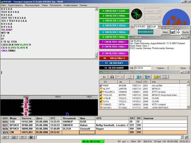

Так выглядит экран в режиме CW  (нажата клавиша Shift- режим выбора полос и фильтров)
     В трансиверах ICOM, серии PRO, полосы фильтров основной селекции формируются блоком DSP, работающим в последней «П.Ч.» и именно в сформированной этим блоком полосе пропускания, работает АРУ. В отличие от многих трансиверов, где блок DSP стоит после  сформированной фильтрами  основной селекции полосы пропускания и цепи АРУ. На это принципиальное отличие, многие не обращают внимание, но именно оно даёт большое преимущество, если сравнивать работу DSP данных трансиверов, с работой DSP в аппаратах аналогичного класса.
При работе в цифровых модах при очень узком рабочим диапазоне и большого количества рядом стоящих сигналов, сильно отличающихся по уровню, более 100 дб. Это преимущество особенно заметно и очень даже очевидно. Так как, в выше указанных трансиверах, есть возможность качественно выделить низкоуровневый узкополосный сигнал BPSK; Throb; Hell и др. (любым фильтром полосой от 50 герц), среди сигналов очень больших уровней.
     Как уже упоминалось, в трансиверах ICOM серии PRO полосы формируются блоком DSP.
В режиме CW, коэффициент прямоугольности фильтров в этих трансиверах имеет значение около 1,3 . Это не всем нравится (говорят, что это слышно работу DSP.  Именно это и называют цифровым звучанием). Правда в PRO-II, а также и в PRO-III, имеется возможность немного сгладить характеристику фильтров, включив режим SOFT ( SOFT-сглаживание скатов а верхней части характеристик фильтров). Но когда этого не хватает, изменить мнение о звучании DSP в «CW», и более полно реализовать возможности трансивера в этом режиме можно, меняя характеристики фильтра при помощи  ручек «TWIN PBT».
 Известно (из инструкции Service manual), что в IC-746PRO; IC-756PRO; IC-756PROII;
IC-756PROIII, если в режиме «CW»  установить полосу шире 500 герц, и дальше сужать её при помощи ручек TWIN PBT, то полоса будет сужаться, но крутизна скатов фильтра при этом остаётся такой, как в SSB фильтрах. Это даёт возможность сконфигурировать «CW» фильтры с меньшим коэффициентом прямоугольности, который изменяет характер звучания  и делает звучание трансивера в «CW» режиме, похожим на работу трансивера с традиционными кварцевыми фильтрами, коэффициент прямоугольности которых в лучшем случае меньше 3 и близок к 2. Макро-кнопки с такими фильтрами в режиме «CW» предусмотрены: это 100 герц; 150 герц; 300 герц, они обозначены значками / \.
Эти макро-кнопки содержат необходимые «CI-V» команды, позволяющие быстро изменить значение настроек ручек TWIN PBT.
     Кому этих фильтров будет недостаточно, опираясь на примеры приведённых «CI-V» команд, можно составить свои. Их количество ограниченно только количеством свободных макро кнопок и вашим желанием.
     Остальные фильтры режима «CW» это: 100 герц; 150 герц; 250 герц; 300 герц; 500 герц; 1кгц  традиционные. Они формируются DSP, обычным для ICOM серии PRO способом.
При нажатии «MAIN CW» макро-кнопки конфигурационного макроса режима «CW»,  устанавливаются следующие полосы: 100 герц фильтр-1; 300 герц фильтр-2;
300 герц фильтр-3 «/ \»
 Можно отключить макрос, не стирая его совсем, для этого надо просто убрать одну из кавычек <или>.

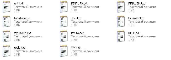

Однако хочу заметить, что файлы, которые запущены из текстового макроса
<FILE:TEXT-MACROS/FINAL 73.txt>,  (в данном случае из папки TEXT-MACROS, но папка могла иметь любое  другое название), отключать надо, убрав обе кавычки одновременно.
     Для наглядности я приложил к краткому описанию файл «MixW2.ini», папку
 «TEXT-MACROS», а также некоторые другие папки, содержащие необходимые и используемые программой текстовые файлы. К ним могут обращаться некоторые макросы.

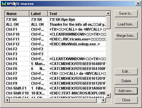

К статье также приложены макросы для SSB; CW; BPSK-31; MFSK; Hell; Throb; RTTY (где RTTY-DATA макрос предназначен для работы FSK-RTTY).
Для установки макросов их надо распаковать и скопировать в папку с программой MixW2. После этого необходимо для каждой моды в программе MixW2 установить путь к макросу, предназначенному для этой моды и, естественно, отключить объединение макросов.
     Если вы хотите, чтобы внешний вид установленный на вашем компьютере программы был такой, как у меня, необходимо  поменять ваш файл MixW2.ini, на мой, но обязательно сохраните свой файл «MixW2.ini», если вы захотите вернуться к своим настройкам.
     Если вы решили использовать мой файл MixW2.ini , то имейте в виду, что после его установки у вас поменяются некоторые ваши индивидуальные настройки на те, которые используются у меня. Это имя, город, лицензионный ключ, настройки портов, звуковой карты т.д.  Вам их придётся устанавливать снова. На вашем компьютере должны быть обязательно установлены программы: QuickMix, MixWebLookup,RIC, Iexplore.exe, как это описано ниже. Не торопитесь менять свой MixW2.ini, прочитайте статью до конца!!!
   Прилагаемые файлы упакованы и перед использованием их необходимо распаковать!

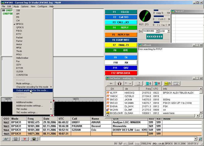

А сейчас, разрешите вам напомнить, что в программе MixW2. есть возможность установки уровня Н. Ч. сигнала на передачу таким образом, что даже при максимальных значениях регулятора уровня громкости вашего компьютера, перегрузка вашего трансивера по Н. Ч. исключена.
А делается это так : нажимаем в меню «Mode». Далее, выбираем «autput amplitude for this mode»
 в исходном варианте там стоит значение (1.0000)
Выставляем на компьютере максимальные значения уровня громкости. После этого включаем (TX), изменяя значение (1.0000), выставляем его таким образом, чтобы на трансивере отсутствовало напряжение ALC, то есть не происходила его перекачка Н. Ч. сигналом. В моём случае, при использовании интерфейса “RigExpert Plus”, это значение оказалось равным 0.1600.
При использовании самодельного интерфейса на операционных усилителях с развязкой на оптопарах это значение получилось равным 0.0160.
Теперь, если изменится значение уровня громкости компьютера, максимум, что может произойти - это только недостаточная раскачка, а перегрузка трансивера исключена, так как первоначально всё было установлено при максимальных значениях регулятора громкости.
Единственное, что потребуется - это установить полученное значение для всех используемых мод.

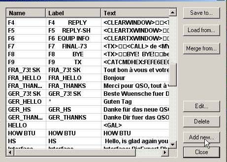

А сейчас попробую рассказать про многоязыковые макросы программы MixW216 и MixW217, как они работают и как это можно использовать.
В ОФИЦИАЛЬНОМ РЕЛИЗЕ СКАЗАНО следующее:
 (MixW 2.16 от 5 декабря 2005):
  введено языковые расширения (см. lang.ini ). Как пример:
секции [MASK] и [DXCC] определяют правила изменения названия
макроса, зависящего от текущего позывного. Например,
<LANG_HELLO> будет передавать <RUS_HELLO> для R* и U* позывных,
<DEU_HELLO> для немецких позывных, и так далее. Если нет никакого правила,
выполняется только <HELLO>.
     Как это работает, попробую рассказать.
Принадлежность корреспондента  к тому или иному языку определяется по его префиксу из списка файла  языкового расширения (Lang.ini), который можно корректировать по своему усмотрению в любом текстовом редакторе. Определение языкового расширения осуществляется после ввода позывного корреспондента, в окно «Call» программы  MixW2.
Теперь приведу как пример макрос:
1.  <TX>
2.  <CALL> de <MYCALL>
3.  ok  <NAME> in  <QTH>

В данном макросе 1-ая строка, 2-ая и 3-я строки вопросов не вызывают и пояснений не требуют. В четвёртой строке, содержится обращение к многоязыковому макросу, находящемуся в таблице, признаком которого является LANG и «_». Таблица с многоязыковыми фразами, которые можно составлять, редактировать и дополнять по своему усмотрению, имеет вид:
Для вызова данной таблицы надо проделать следующее: нажать «CONFIGURE» в верхней части окна MixW2, после этого выбрать «Macros for this mode». После чего появится окно с именем макроса для данного вида моды и его расположения  на компьютере,
 Проверяем. Если всё правильно - то нажимаем кнопку “EDIT”. После этого появится таблица. Как видно  из фото, в таблице, в колонке «NAME», имеется несколько фраз с именем «THANKS», имеющие признаки многоязыкового макроса «_». Вот из этого списка и будут переданы фразы, язык которых зависит от префикса станции.
     Номера строк с 5 по 7 комментариев не требуют и могут быть вообще исключены.
   В 8-й строке опять будет выполнен <LANG_73! SK> и выдана фраза: (Beste Wuensche fuer Dich und die Familie 73! –SK - для станций с немецкими префиксами) из списка многоязыковых фраз, имеющихся в таблице.
     Содержание строк с номерами 9, 10, 11, пояснений не требует (номера строк проставлены для простоты пояснения, и ни какого значения на работу макросов не оказывают).
     Ввести новую фразу в таблицу просто. Для этого в этой таблице нажимаем «Add new» в графу «Name», пишем название макроса (Label-любой). Можно использовать аналогичное - «Name». При выполнении макроса, содержащего ссылку на имя, введённое в данную таблицу, данная фраза из этой таблицы и будет воспроизведена.
     Как видно из приведённого примера, создать нужный макрос и сделать так, что он будет звучать на нужном языке, совсем не сложно.
     Однако это не всегда можно использовать, так как при использовании, например приветствия, прописанного на незнакомом языке, может вызвать желание вашего корреспондента на этом языке вам и ответить.
Тем не менее, эта возможность MixW216 и MixW217 достаточно интересна, и позволяет более полно использовать макро-кнопки.

      В программе MixW заложена возможность чтения и запуска файлов, а также исполнение макрокоманд,  находящихся в отдельных папках в каталоге MixW, что я и использую в своих макросах. Эту возможность очень удобно использовать для передачи данных, которые могут меняться в течение дня (например о погоде), Эти данные удобно хранить а отдельной папке (например TEXT-MACROS), находящейся в каталоге программы MixW2.
      Вызвать нужный текстовый файл из папки TEXT-MACROS можно при помощи команды <FILE:TEXT-MACROS/WX.txt>. При использовании в различных модах команды<FILE:TEXT-MACROS/WX.txt>, файл  WX.txt, находящийся в вышеуказанной папке, придётся корректировать только один раз, и он будет использоваться во всех модах. Для различных случаев у меня используются нижеперечисленные  текстовые файлы, находящиеся в папке -TEXT-MACROS.
Внутреннее содержание этих текстовых файлов Вы готовите заранее.
Их количество, как и содержание, может быть любое.
При использовании команды, например:
 <FILE:TEXT-MACROS/my TX.txt><FILE:TEXT-MACROS/Interface.txt>
<FILE:TEXT-MACROS/WX.txt> , внутреннее содержимое некоторых из текстовых файлов, входящих в папку «TEXT MACROS», будет передано. В данном примере - из первого текстового макроса:-«my TX.txt» - это данные о вашей аппаратуре. Фраза, находящаяся в текстовом файле Interface.txt - из второго  текстового макроса. Там должны быть данные о вашем интерфейсе. Фраза из файла:«WX.txt» - из третьего макроса.  Где: «WX.txt» - это есть данные о погоде. Этот текстовый файл наиболее часто изменяемый и он применяется во всех используемых модах.

В программе MixW2  имеется возможность вызова программы Russian Internet Callbook (RIC), Которая вызывается командой: <EXEC:./RIC/ricwin.exe> записанной в одну из макро-кнопок.
   Программа MixW2 позволяет  вызвать «RIC», и работать с ней в отдельном окне как с отдельной программой. Данные RIC-callbook регулярно обновляются и обновить их можно с адреса: http://ric.cqham.ru/download/ric.zip. Папка, имеющая название “RIC” и содержащая файл ricwin.exe, должна находиться в каталоге MixW2. Файл RIC.dbf должен находиться в каталоге MixW2. Файл RIC.cdx, необходимый для работы программы «RIC», сформируется автоматически в каталоге программы MixW2, после первого запуска программы. При обновлении программы «RIC», файл RIC.cdx необходимо удалить. Описание и команды  включения программы «RIC», помогут вам разобраться с включением и запуском любой другой необходимой вам программы из каталога MixW2.
При эксплуатации  программы MixW2 выяснилось, что запуск других программ из рабочего окна программы Mixw2, даёт возможность запустить поиск данных о корреспонденте по Интернету непосредственно на сайтах « http://ric.cqham.ru ; http://qrz.com; http://hamcall.net ; http://www.dxwatch.com » .
     Учитывая то, что программа «MixWebLookup» работает не совсем корректно, бывает желательно использовать такой поиск. Позывной интересующей станции вводится в окно  лога MixW2 «Call» как обычно, и при помощи команд, которые приведены ниже, включается поиск по четырём наиболее популярным Интернет сайтам:
<EXEC:TEXT-MACROS/IEXPLORE.EXE http://ric.cqham.ru/search.php?c=<CALL>>
<EXEC:TEXT-MACROS/IEXPLORE.EXE http://qrz.com/callsign?callsign=<CALL>>
<EXEC:TEXT-MACROS/IEXPLORE.EXE http://hamcall.net/call?call=<CALL>>
<EXEC:TEXT-MACROS/IEXPLORE.EXE http://www.dxwatch.com/lookup.php?cs=<CALL>>
Причём при использовании этих команд, не требуется дополнительного введения позывного искомой станции, в поисковое окно данных сайтов.
     Эти команды должны быть вложены в одну из свободных макро-кнопок, которая и нажимается для осуществления поиска. Правда, выполнение этих команд требует постоянного подключения к Интернету, а использование  всех четырех сайтов для поиска потребует довольно больших ресурсов от вашего компьютера (Ваш компьютер должен быть достаточно быстрым и иметь большую оперативную память, а Интернет - канал должен быть также достаточно скоростным). После выполнения поиска при помощи этих команд у вас появятся  четыре окна, в которых и находится информация об искомом корреспонденте, после прочтения которой окна надо закрыть.
   Правильное исполнение этих команд обеспечивает наличие  в папке «TEXT-MACROS» программы IEXPLORE.EXE, которую надо поместить в эту папку.
     Если вы желаете осуществлять поиск отдельно, по одному из указанных в команде сайтов, то команды надо разделить по макро-кнопкам и соответственно каждой присвоить своё имя, в этом случае поиск будет происходить быстрее, и занимать меньше ресурсов компьютера.

В программе MixW2 есть возможность конфигурации трансивера при первом включении программы и при переходе с одной  используемой моды на другую. А также есть возможность использования некоторых кнопок табулятора на клавиатуре «+; - ; / ; * ; Ins …», как «горячие клавиши».
     Для того, чтобы при включении MixW2, трансивер конфигурировался под включаемую моду, надо в стартовую команду прописать соответствующий конфигурационный макрос содержащий в себе  все необходимые установочные команды.
Делается это так: включаем MixW, нажимаем «Configure», во всплывающем меню выбираем «Macros for this mode», после этого в окне:
 выбираем и нажимаем «Edit »
 далее появится окно таблицы, в котором находятся многоязыковые макросы.
Далее нажимаем «Add new», после чего появится таблица «Edit user macro». В окне «Macro» выбираем «OnStartMode» и в окно «Text» вводим установочные «CI-V» команды.
Выполнение этих команд из данного окна и будет подготавливать (конфигурировать) трансивер для работы в данной моде.
Для примера, конфигурационные (установочные) команды могут иметь вид:
<CATCMDHEX:FEFE6EE0164801FD>Notсh ON
<AUDIOFQ:1500
<CLEARTXWINDOW>
<LOCKTX>
<AFCOFF>
<JUMPTOTXFQ>
<ALIGN:1500>

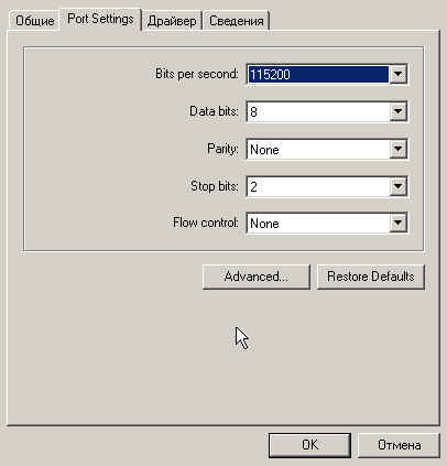

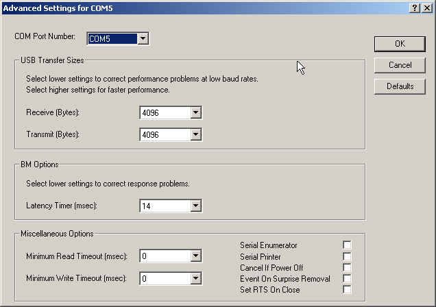

Настройки портов моего компьютера, при совместной работе с интерфейсом «RigExpert Plus» и скоростью обмена MixW-ICOM=9600,приведены на фото:
При этих настройках, была отмечена наиболее стабильная работа «CAT» интерфейса на моём компьютере и на  некоторых других компьютерах, где тестировалось данное программное обеспечение
Необходимо учитывать то,  что компьютеры и индивидуальные установки пользователя, в каждом конкретном случае достаточно индивидуальны, и возможны отличия от приведённого примера.
Попытка увеличить скорость обмена (более 9600) с интерфейсом «RigExpert Plus», привела к большому количеству ошибок при передаче конфигурационных и установочных «SSB» и «SSTV» команд.
     При использовании интерфейса со схемой аналогичной «CT-17» и скоростью CAT обмена 19200 на моём компьютере и на некоторых других компьютерах, имеющих «COM» порты, ошибок не было. Установочные данные портов компьютера в этом случае не менялись и были установлены по умолчанию.
