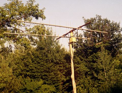

Уже несколько лет использую на 2х метровом диапазоне стек из двух антенн SWAN(http://www.cqham.ru/9_swan.htm). В процессе эксплуатации данная конструкция показала отличные результаты, а выбрал её для изготовления домашней базовой антенны честно говоря из лентяйства согласования и настройки -одна антенна имеет 130 ом, а две через тройник соответственно в половину меньше, что почти как раз и надо. Попробовал, работает и отлично.

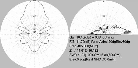

Появилось желание поставить подобную на 430, поиск готовой конструкции ни к чему не привёл. Решил сконструировать с помощью программ по расчёту логопериодических антенн и программы MMANA. Получилась вот такая конструкция.

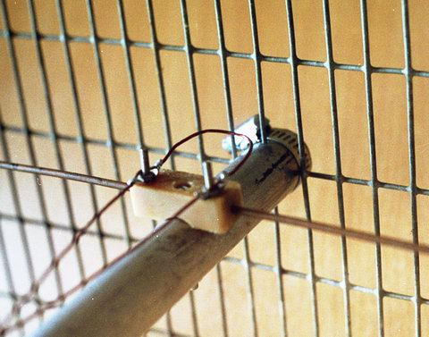

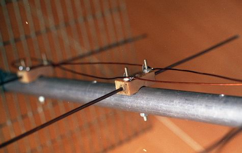

Чертежи для изготовления подобной антенны думаю давать не целесообразно в виду того, что радиолюбитель всё равно не повторяет конструкцию ввиду того, что использует материалы, которые есть "под рукой"или "ногой". Возможные варианты крепления элементов и решётки показаны ниже и все кроме рефлекторной части изолированы от траверсы.
Самое главное выдержать размеры самих элементов и расстояний между ними, которые можно взять из фаила 430swan_end.maa

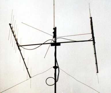

Антенны соединены через тройник 100 Омным кабелем и далее от тройника к радиостанции 50 Омным. Сопротивление антенны изменяется перемещением первых трёх директоров от активной части логопериодики. С расстоянием между антеннами пока не экспериментировал сейчас они находятся друг от друга на 1 длинну волны. Технические измерения проводились только по КСВ и диаграмме направленности, что точно совпадает с расчётными в MMANA.
Данная антенна сейчас стоит QTH Loc KN94MQ (это 38 км южнее г.Краснодара) на маяке с рабочей частотой 433.075 Мгц  выходная мощность которого 10 мВт и направлена на KN95LB (Центр краснодара). В городе в местах прямой видимости не закрытых домами на юг, сигнал маяка слышно и на портативную радиостанцию. Самая дальняя связь 290 Км при хорошем тропо на эту антенну была с UR4IIU (Мариуполь) также на QRPP мощность 10 мВт.

15.09.2005 21:59 MMANA считает правильно. Принято считать и сравнивать УКВ антенны...  --  UA6AQN
15.09.2005 15:32 По сути антенна просто никакая,плюс сложность изготовления.Подвиг...  --  RU3ACE Максим...
14.09.2005 22:56 Согласен с Николаем UR0GT! При таком количестве элементов хуже а...  --  ra3apq
11.09.2005 00:46 Да нет тут никакого усиления. И MMANA правильно считает. 6 дБ до...  --  Николай, ur0gt...
