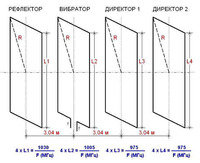

В принципе о антеннах "Quad" сказано не мало, но мне хотелось бы дополнить и рассказать еще о некоторых вариантах антенны. Информация взята из брошюрки "All about Cubical Quad".

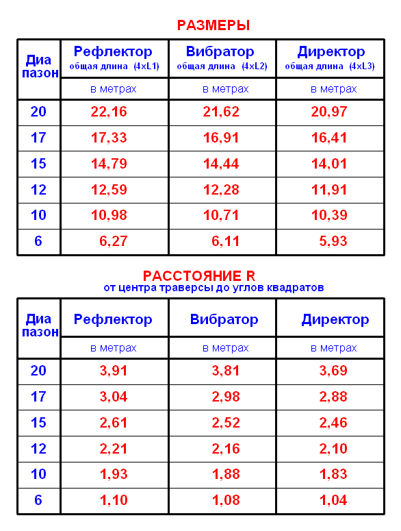

На рисунке 1 показан 4-х элементный QUAD. Размеры антенны для нескольких диапазонов приведены в таблице 1.

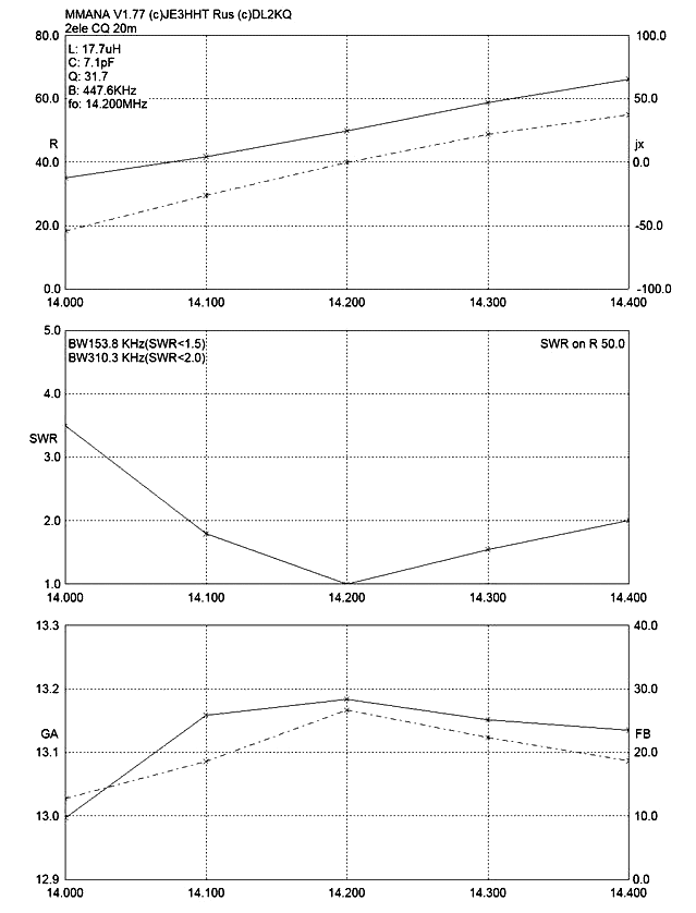

Взяв эти размеры ,я промоделировал антенну в программе MMANA для диапазона 14МГц. Результаты можно посмотреть здесь (файл "4 квадрата 20м_опт.maa").

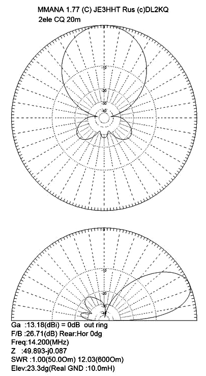

Затем я оптимизировал антенну по критериям (F/B, SWR),что получилось можно взглянуть здесь (файл "2 квадрата 40м_опт.maa"). Диаграмма направленности данной антенны приведена на рисунке 2, a графики SWR , F/B и Rвх на рисунке 3.
