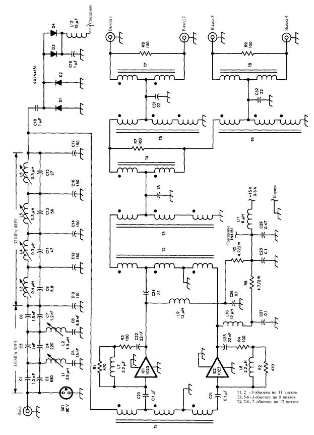

На Fig. 1 показана принципиальная схема устройства, на Fig. 2 - его конструктивное исполнение. Центральная часть антенного “сплиттера” состоит из
Fig. 1. Антенный “сплиттер”. Схема принципиальная электрическая.
двух двухтактных усилителей средней мощности Hewlett Packard MSA1023, которые можно раздобыть у дилеров этой знаменитой фирмы. Эти усилители рассчитаны для работы на частотах до нескольких гигагерц, имеют малый уровень шумов, приличное усиление и достаточный динамический диапазон по интермодуляции, а также подходящие входной и выходной импедансы. Двухтактная схема усилителей положительно влияет на результаты их работы, хотя требует применения высококачественного трансформатора. Не пугайтесь, такие трансформаторы довольно легко изготовить. Чтобы ослабить сигналы мощных средневолновых вещательных радиостанций и сигналы выше 30 МГц, между антенной и усилителем включены ФВЧ и ФНЧ. Четыре ограничительных диода включены на выходе фильтра, чтобы предохранить усилитель от повреждения, в случае попадания на его вход мощных сигналов (например, от собственного передатчика - UA9LAQ). Я сам не испытывал эту защиту – бережёного  Бог бережёт! Если в качестве антенны используется направленная узкополосная (однодиапазонная), то фильтры могут и не понадобиться.
  Два усилителя MSA1023 использованы по типовой схеме фирмы Hewlett Packard, приведённой в техдокументации (рекомендованное типовое применение радиокомпонентов, обычно расписано в специальных конструкторских разработках, “записках к применению”, называемых “Application Notes”- UA9LAQ). Смещение на каждый усилитель подводится через резистор сопротивлением 4, 7 Ом (R5 и R6). Использование раздельных резисторов повышает термостабильность усилителей, так как их совместное токопотребление составляет ни много, ни мало - 500 мА! Входы и выходы усилителей MSA1023 присоединены к небольшим трансформаторам, позволяющим правильно сфазировать усиливаемые сигналы и согласовать усилители по импедансу. В  прототипе, пользуясь анализатором спектра, я обнаружил некоторую нестабильность (склонность к самовозбуждению) на частотах порядка 5…6 ГГц. Так как имелся запас по усилению в 1,5 дБ, то я “пустил” их на улучшение линейности  усилителя в целом, применив схему отрицательной обратной связи, заодно “убрав” и самовозбуждение.
  Три  делителя мощности, изготовленные с применением кольцевых сердечников, позволяют поделить усиленный сигнал на четыре равные части. По теории, затухание сигнала в делителе (“сплиттере”), в расчёте на каждый выход должно составлять 6 дБ, они – то и оказываются скомпенсированными применением усилителя. Если построить систему в точности, как показано на схеме, то частотная характеристика окажется  достаточно линейной (точнее, наверное, будет назвать её “плоской в достаточно широком диапазоне частот” - UA9LAQ). Сердечники трансформаторов не должны быть насыщены, так как это - путь к нелинейности усилителя. Об этом неоднократно упоминалось в соответствующей литературе. Ухудшения линейности усилителя не было отмечено, при испытании его сигналами с уровнем до +20 дБм.

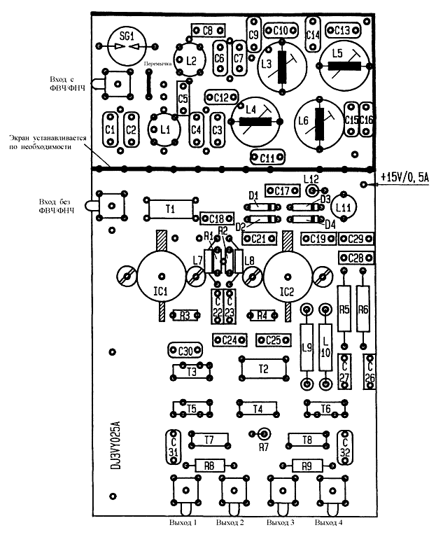

Монтаж антенного “сплиттера” не представляет сложности, но правила высокочастотного монтажа не должны нарушаться. Основой  с низким импедансом  для монтажа усилителя является плата из двухсторонне-фольгированного стеклотекстолита, “прошитая перемычками” (или имеющая металлизированные отверстия - UA9LAQ), соединяющими обе фольгированные стороны платы. Я использовал “густую” прошивку платы и выводы использовал для экранировки (можно к ним припаивать внешние экраны, если будет такая необходимость - UA9LAQ). Детально смотрите всё на Fig. 3.
   ФВЧ и ФНЧ расположены в непосредственной близости со входом усилителя. Увеличения затухания за полосой пропускания фильтра можно достичь экранировкой катушек индуктивности фильтра друг от друга, но низкий междузвенный импеданс в фильтре позволяет избежать этого на практике. В ФВЧ - части  фильтра используются катушки на ферритовых кольцевых сердечниках, тогда как в ФНЧ-части используются катушки с подстраиваемой индуктивностью TDK (например, ферритовыми сердечниками). Хотя детали фильтра некритичны, для улучшения

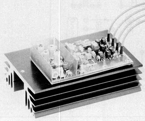

Рис. 2. Для монтажа платы используется довольно большой по размерам радиатор.
термостабильности,  следует выбирать для него конденсаторы: керамические группы NP0 (c нулевым ТКЕ) или серебряно-слюдяные. Монтаж обоих интегральных усилителей производится со стороны паек для обеспечения лучшего контакта с теплоотводящим радиатором (придётся немного “покумекать”). К радиатору особых требований не предъявляется, лишь бы он, при приведённых размерах и конфигурации обеспечивал тепловое сопротивление перехода 1…1,5° С/ватт.
  Все  трансформаторы намотаны на кольцевых сердечниках из материала N30 фирмы Siemens. Можно использовать и другие типы сердечников при проницаемости материала, из которого они изготовлены AL = 1000...2000. Способ намотки некритичен, нет необходимости свивать провода вместе.
  Плата, разработанная мной, рассчитана на применение SMB соединителей или контактов фирмы Tektronix (номера деталей, (то ли по прейскуранту, то ли по техусловиям?) - 131-27660-01 и 136-0352-02). Впрочем, что применить - дело личного вкуса. Но я обнаружил, что данные соединители как нельзя лучше подходят под коаксиальный кабель RG-174.

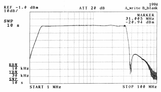

Если сборка прошла безошибочно, то “сплиттер” начинает работать сразу. Проверьте потребление тока от источника питания 15 В (500 мА), напряжение на выходных выводах интегральных усилителей MSA1023 должно составлять 13, 6 В. Если всё совпадает, то усилители, похоже, работают нормально. Частотная характеристика входного фильтра показана на Fig. 4. По желанию, можно
Рис. 3. Расположение деталей на монтажной плате, которая имеет размеры 60 х 101 мм

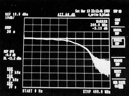

заменить входной фильтр другим, имеющим другую частотную характеристику, если есть необходимость это сделать. Даже без дополнительной настройки, у Вас есть все шансы получить подобную характеристику (Fig. 4). Если входной фильтр не используется, то частотная характеристика простирается до 200 МГц (с завалом 3 дБ) (Fig. 5). Если у Вас есть желание использовать схему на УКВ, то применяйте ФНЧ, чтобы оградить себя от нежелательных сигналов, приходящих от станций, работающих на более низких частотах.

Рис. 4. АЧХ абсолютно “плоская” в диапазоне частот 1,6…31 МГц.
Рис. 5. АЧХ антенного “сплиттера” без ФВЧ/ФНЧ.

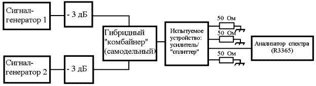

Рис. 6. Блок-схема для измерения “точки пересечения” по интермодуляционным составляющим третьего порядка (IP3). Используйте сигнал-генераторы высокого качества.
  Я проверял работу устройства, выполненного по приводимой схеме, на анализаторе спектра, также использовал сигналы двух высококачественных сигнал-генераторов. Гибридный смеситель, выполненный на большом кольцевом сердечнике, использовался для сведения сигналов с сигнал-генераторов.  Не пытайтесь делать этого, используя резистивные “комбайнеры”, поскольку сигналы генераторов вызовут перекрёстную модуляцию, будут влиять друг на  друга. Опытным путём мне удалось установить, что IP3 приводимого устройства составляет более +55 дБм, то есть более, чем достаточно.

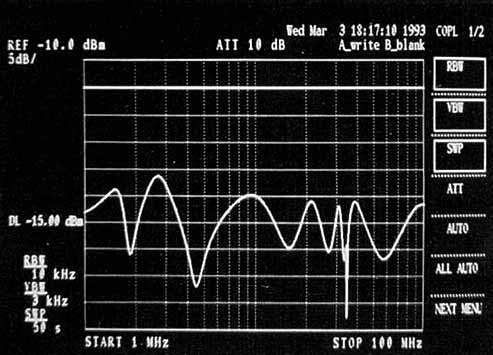

  При усилении в 0 дБ +/- 0, 5 дБ на разных частотах в диапазоне 1,6…30 МГц, схема антенного сплиттера дала IP3 на уровне +42 дБм. (Для производства этого измерения использовались два сигнала с уровнем -10дБм). Блок – схема измерительной установки показана на Fig. 6. На Fig. 7 приведена  величина изоляции выходов сплиттера в диапазоне частот от 1 до 100 МГц. Изоляция может быть ещё улучшена. Точка сжатия (динамического диапазона) на 1 дБ была найдена при уровне сигнала в +25 дБм. Я бы не был против заиметь и ещё несколько дБ, но IP3 и так, находится на уровне, сравнимом с таковым у лучших моих приёмников. На практике, я никогда не сталкивался с интермодуляцией, уровень которой был бы известен как критический. В действительности, верно противоположное - с этим антенным “сплиттером” и хорошими приёмниками диапазоны становятся привлекательно тихими (не забитыми помехами).
