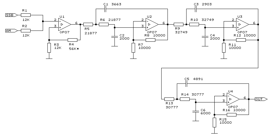

НЧ фильтр шестого порядка с частотой среза 2.7 кГц.
Первый каскад - обычный сумматор-усилитель. Следующие три каскада собственно фильтр. Последнее звено фильтра имеет частоту среза около 1 кГц и линейную характеристику в полосе пропускания. Я собрал схему на К140УД8, сопротивления и конденсаторы были подобраны с точностью 1%. Результат на АЧХ-метре полностью совпал с теорией.
Усиление (без сумматора):
0 Hz     +18.1 dB (  0 dB)
2.78 kHz +15.1 dB ( -3 dB)
2.85 kHz +12   dB ( -6 dB)
3.24 kHz          (-20 dB)
4.2  kHz          (-40 dB)
Можно использовать любые операционные усилители общего назначения - К140УД6, 7, 8 и многие другие. Использовать сдвоенные или счетверенные модификации усилителей я лично бы не стал.
