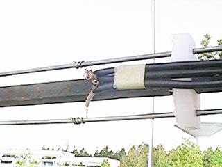

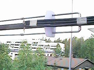

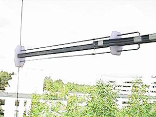

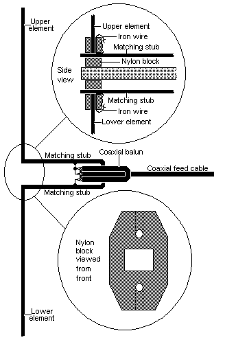

Этот рисунок показывает основную конструкцию. Здесь нет ничего нового в технологии. Моя антенна выполнена из 4 мм алюминиевых прутков, поддерживаемых нейлоновыми кусочками, которые я отыскал на кухне (конечно, когда дома не было жены). Длина каждого элемента антенны и шлейф рассчитаны в полволны (1030 мм), но шлейф длинее на 5 см. Шлейф сгибается так, чтобы образовались два параллельных проводника с расстоянием между ними в 5 см. Два излучающих вибратора остаются прямыми. Все три сформированных элемента (два вибратора и шлейф) соединяются при помощи двух вырезанных из нейлона блоков.

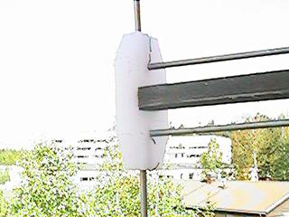

Я не показал размеры вырезанных нейлоновых блоков, а вставил в первую картинку только их форму. Все зависит от конструкции и размеров деревянного бума, который Вы имеете. Это, конечно, мог быть металл, но у меня на балконе лежал кусок деревянного бруска, который я и использовал. Важно только, чтобы он был не кроче 1/4 волны.
Вставьте центральный фиксатор (бум) первым, а затем воткните в диэлектрические блоки все остальные элементы (при этом они должны войти с некоторым усилием). Вертикальные/горизонтальные отверстия на концах блока должны иметь электрический контакт между вибраторами и шлейфом. Я использовал для этого отрезки железистого провода (он липнет к магниту) с компонентами свинца, который имеет хороший контакт между двумя элементами. Медный провод применять не следует, так как со временем между ним и алюминием образуется коррозия. Прочность нейлонового блока более, чем достаточна для того, чтобы поддерживать все элементы даже при сильном ветре.
Кабель присоединен на расстоянии 15 см от короткозамкнутого конца шлейфа. Шлейф запитывается 50-200 омным коаксиальным кабелем через симметрирующий трансформатор. Для этого используется кабель RG58 или URM76. Длина петли, формирующей трансформатор должна составлять 0.33 длины волны. Полуволновый излучающий элемент для 145 МГц равен 1030 мм, поэтому длина коаксиального трансформатора должна быть около 345 мм (в согнутом пополам виде).
