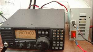

  1. Легкий, маленький, экономичный блок питания можно сделать отказавшись от классической схемы на мощном силовом транформаторе и применив импульсный блок питания, проще всего за основу взять Б.П. от компьютера. UA4WIA написал отличную статью Источник питания 13,5В/15А из АТ блока питания компьютера, я сделал все как там написано за один вечер и внес свои дополнения. Блок питания мощностью 200Вт. был выдернут из старого 386DX, после переделки, на нем можно работать 100% мощностью в SSB и CW, но максимальная амплитуда или нажатие должно длиться не более 30 сек., в RTTY, SSTV и т.д., уменьшите мощность до 60%. Исходите из того что компьютерные БП мощностью 200W постоянно могут держать ток не более 15А постоянно и до 20А кратковременно, не более десятка секунд. Напряжение на выходе Б.П. я сделал 14В, просадка при максимальной нагрузке, менее одного вольта. Помех на КВ и УКВ диапазонах, замечено не было. На фотографии, мой трансивер с импульсным блоком питания.
    импульсный блок питания с ic718

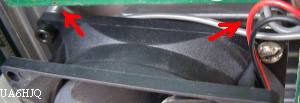

  1. Вентилятор находится в нижней левой части трансивера, если смотреть со стороны передней панели. Дует он на радиатор к которому прикручены выходные транзисторы УМ. Для большей эффективности обдува, в корпусе под вентилятором прорезано отверстие через которое воздух проходит под всей платой УМ.
  2. Чтобы повысить эффективность обдува, нужно немного наклонить вентилятор в сторону задней панели. В этом случае, воздух не будет беспорядочно гоняться внутри корпуса, а начнет нагнетаться вдоль платы УМ и ребристого радиатора. Это простая, но эффективная доработка которую рекомендую сделать всем!
    вентилятор наклонен, для повышения эффективности обдува
  3. Переделка очень простая, снимите крышки с трансивера и открутите вентилятор, делать это нужно шестигранной отверткой. Теперь замените два винта со стороны платы приемника на более длинные и подложите под них шайбы. Шайбы выберите такой ширины чтобы приподнятая сторона вентилятора доходила до крышки, когда она будет одета. На фотографии стрелками показаны родные винты и те которые прикрутил я, за проводими немного видны подложенные шайбы. Вентилятор немного наклонен.

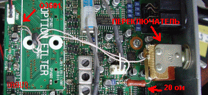

  1. Вентилятор находится внутри снизу трансивера. Работает он не от датчика нагрева, а просто по времени. При нажати PTT он включается и автоматически выключается через 6 секунд после перехода на прием. Такой простой алгоритм сделан для удешевления конструкции и упрощения настройки. Это не есть хорошо, нужно чтобы вентилятор работал дольше, так как при активной работе на передачу, трансивер равномерно и сильно разогревается. После некоторых раздумий я остановился на описанном ниже варианте.
    схема соединения дополнительного переключателя так все расположено на плате
  2. Для реальной работе в эфире нужно чтобы можно было менять режим работы вентилятора, один режим это обычный так как он и работает и второй режим для больших нагрузок, нужно чтобы вентилятор работал постоянно. На задней панели трансивера, рядом с гнездом ACC стоит заглушка. Ее нужно вынуть и поставить туда переключатель. Теперь находим транзистор Q3601 и соединяем его коллектор и эмиттер с переключателем тонким проводом, последовательно этой цепи ставим резистор сопротивлением 20ом и мощностью 0.5Вт.
  3. Итак, в одном положении переключателя вентилятор работает как обычно, а во втором положении он крутится постоянно. Установите 100% мощности передатчика и идите работать в SSTV (это пусть обладатели ейсу и кенвудов работают на 50% мощности)....

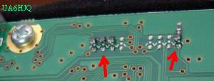

    Возможность работать на передачу в сплошном диапазоне от 1.6 до 33МГц, иногда очень полезна, трансивер можно использовать как сигнал-генератор, для настройки другой аппаратуры и для работы на 27МГц. Если вас интересует только работа в эфире, нет необходимости в этой модернизации.
  1. Снимаем с трансивера верхнюю и нижнюю крышки, затем откручиваем переднюю панель. Держится она на четырех шурупах по бокам. С правого края, печатной платы LOGIC UNIT видим ряд резисторов. У меня их четыре, у вас может быть больше или меньше - не важно.
    раскрываем передатчик для работы в сплошном диапазоне
  2. Выпаиваем эти резисторы или (как сделал я) просто приподнимаем одну ножку у каждого резистора, чтобы разорвать соединение. Выпаивайте резисторы быстро и осторожно, чтобы не перегреть другие элементы находящиеся по близости и саму плату. Все! Теперь закрутите все как было и включите трансивер, сигнал-генератор мощностью 100Вт, готов к работе.

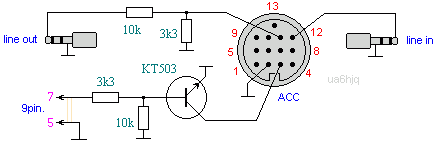

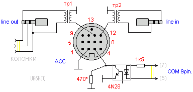

    Разьемы ACC и REMOTE :
    Чтобы иметь возможность работать цифровыми видами связи (digimode), нужно через разьем ACC соединить трансивер с модемом. Модемом может быть отдельное устройство или звуковая карта компьютера. В инструкции на стр.33 показана схема соединения, но без бутылки с ней не разберешься. Вообщем схема должна быть такой:
    правильная распайка разьема ACC
    Важно понимать, что разьем ACC всегда соединяется с модемом или звуковой картой, а разьем REMOTE (через отдельный интерфейс) соединяется с последовательным портом компьютера. Для работы цифровыми видами связи, нужен только разьем ACC, для управления трансивером от компьютера - только разьем REMOTE. Оба разьема стандартные и их можно купить в радиомагазине.
    Работа цифровыми видами связи :
    Трансивер был проверен в режимах : PACTOR-I, AMTOR, RTTY, PACKET, GTOR с контроллером KAMplus и в режимах PSK, MFSK, MT63, SSTV, PACKET со звуковой картой, претензий нет. ICOM-718 выдерживает длительную работу в SSTV, на полной мощности, брагодаря хорошо продуманному теплоотводу, в качестве которого используется все шасси.
    На рисунке ниже, вы видите простой, но отлично себя зарекомендовавший, интерфейс на котором я работал с программами STREAM, MixW, Digipan, Multipsk, MMSSTV для работы с другими программами, возможно придется изменить номера ножек COM-порта.
простой интерфейс цифровых видов связи для звуковой карты внешний вид интерфейса
    На выводе 12 (внутри трансивера) уже стоит емкость (С2706), поэтому нет необходимости ставить отдельный конденсатор для входа LINE IN (MIC.IN) в сторону звуковой карты. На выводе 11 также стоит конденсатор (С2219), делитель нужен для того чтобы исключить наводки и уменьшить амплитуду сигнала идущего со звуковой карты. Добавление лишних конденсаторов, может ухудшить форму сигнала.
    Обратите внимание на линейный режим работы усилителя мощности в цифровых видах связи! Для этого смотрите чтобы уровень ALC (нажмите кнопку SET) во время передачи, у вас был минимальный, не более одного деления, особенно это касается таких видов как SSTV, MT63.
    Чтобы уменьшить наводки от компьютера и получить максимальное качество цифрового сигнала от звуковой карты, предлагается более сложный интерфейс. Вы будете иметь превосходный сигнал на передачу, качественный прием и полную гавальническую развязку между трансивером и компьютером.
    лучший интерфейс цифровых видов связи через звуковую карту для трансивера IC-718
    Трансформаторы любые с сопротивлением обмоток от 100 Ом и выше, с коэффициентом трансформации 1:1 - 1:3. Можно использовать трансформаторы от старых транзисторных приемников и т.д. Выход на колонки компьютера позволяет слышать свой сигнал при передаче и использовать их по назначению, не делая никаких переключений. Уровни приема и передачи устанавливаются регуляторами компьютера. Все детали размещаются в отдельной коробочке. Оптрон любой подходящий, я купил 4N28, но мне попался экземпляр который не открывается полностью и сопротивление между GND и PTT получается 190ом, если ваш трансивер не переключается при таком сопротивлении, добавьте между ножками GND и PTT постоянный резистор 470ом или подберите более подходящий экземпляр оптрона. На все провода, оденьте ферритовые кольца.

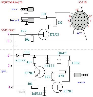

    Полноценный интерфейс :
    Этот интерфейс позволяет как управлять трансивером (менять частоты, модуляцию и т.д.), так и использовать звуковую карту как модем для digimodes. Практически это полный аналог фирменного интерфейса CT-12, но с возможностью использовать программы для цифровых видов связи. Важно отметить, что управление трансивером и коммутация приема/передачи осуществяется через один COM-порт. Обратите внимание на пунктирную линию которая разделяет устройство на две независимые части, собирать и настраивать которые можно по отдельности.
    универсальный интерфейс для цифровых видов связи, совмещенный с CAT системой для IC-718
    Полный сервис, при работе с этим интерфейсом, можно получить от зарегистрированной программы MixW, наверное есть и другие программы с аналогичными возможностями. При использовании CMD-деталей, весь интерфейс поместиться в стандартный 9pin. разьем. Для обычных деталей, нужно использовать отдельную коробочку.

  4. Собрать и систематизировать программы для управления трансивером от компьютера.
