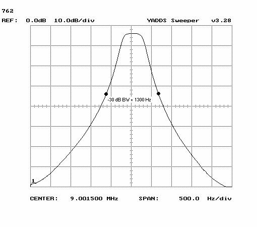

Теперь посмотрим на характеристику фильтра (взята с inrad.net).
Как видно, полоса фильтра по уровню в 30Дб составляет 1300Гц. Предположим, что фильтр правильно отцентрирован. В этом случае, сигнал который отстоит от частоты нулевых биений на 650Гц или дальше, будет ослаблен как минимум на 30дБ, что так же подразумевает, что его интермодуляционные продукты 3-го порядка будут подавлены минимум на 90дБ. В случае, если помеха приходит с одной стороны и она ближе к полезному сигналу, например, отстоит на 400Гц сверху или снизу, то можно используя Shift отстроиться от нее на 250Гц и иметь все те же 30 и 90дБ соответственно. Честно говоря, до сих пор не пересдтавляю себе ни одно радио кроме Orion за более или менее разумные деньги, которое может проделать то же самое.

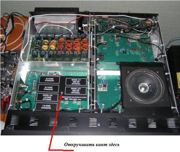

Снятие верхнего кожуха аппарата
Операция тривиальная, но есть нюансы. В первую очередь, нужно запастись не только крестовой отверткой, но и звездочками. Все саморезы на задней стенке аппарата под звездочку. Вот такой сюрприз.

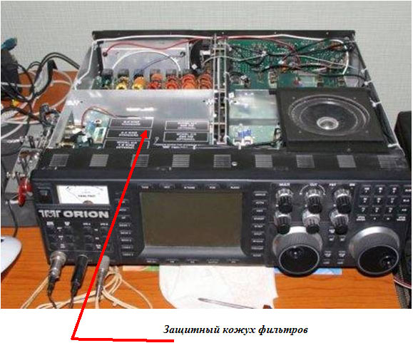

Снятие защитного кожуха фильтров
Снимается достаточно просто, откручивается один винт при помощи крестовой отвертки.

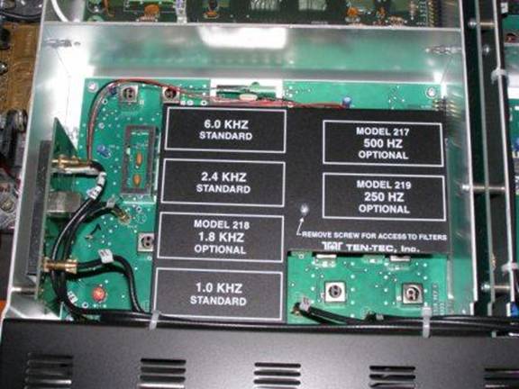

Установка фильтров

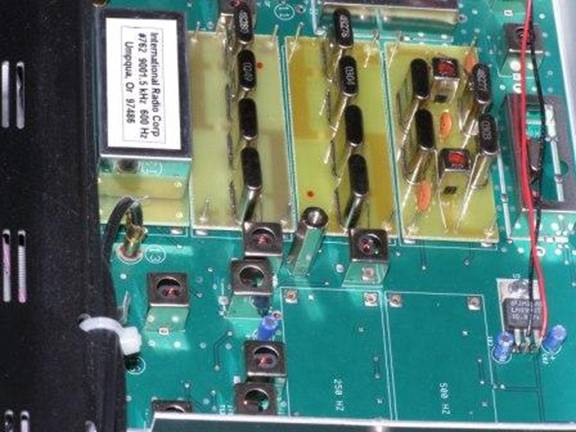

Установка фильтров не требует пайки. Вход и выход фильтра идентичны, поэтому перепутать ничего нельзя. Фильтр #762 устанавливается в слот, помеченный на крышке как 1KHZ STANDARD, перепутать достаточно сложно. Оставшийся родной фильтр на 1Кгц можно поставить в разъем помеченный как MODEL 218 1.8KHZ OPTIONAL. Я так и сделал, хотя некоторым не нравится небольшой характерный скачек изменения избирательности при сужении полосы до 1800Гц при помощи PBT. С другой стороны, практически такой же скачек чувствуется от применения фильтра #762 при сужении полосы до 1000Гц.
Вот как выглядят установленные фильтры без крышки.
Вот собственно и все, осталось произвести сборку в обратном порядке.
Если у вас нет опционального фильтра на 1.8КГц, рекомендую вставить на его места освободившийся после установки фильтра #762, родной 1КГц фильтр. Если эффект от его звучания не понравится, его всегда можно будет отключить через меню.

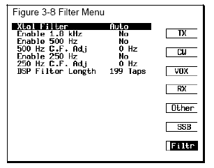

Активизация дополнительного фильтра
Если вы последовали моему совету, и задействовали так же фильтр на 1КГц, как было описано выше, то его осталось теперь активизировать через меню.
Для этого нужно зайти в меню ”Filter” и активизировать фильтр на 1.8КГц(Enable 1.8kHzYes).
