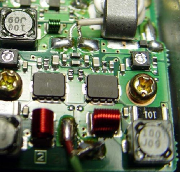

Мной было обнаружено, что при некоторых условиях работы выходной каскад (РА)Yaesu FT817 склонен к возбуждению и как следствие этого-выходу из строя его оконечных транзисторов.

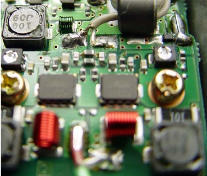

Мне удалось найти способ, позволяющий навсегда устранить эту проблему. Надо всего-лишь изменить фазу сигнала, приходящего на выходной каскад с драйвера. И это легко сделать, поменяв местами экранирующую оплётку и центральную жилу коаксиального кабеля, идущего на вход оконечного каскада (РА).
Вам потребуется: зоркий глаз, твёрдая рука, хороший инструмент и определённый опыт такой работы. Вы просто должны перепаять экран и центральную жилу, но только на плате оконечного усилителя! Цвет кабеля, который вам нужен серый /белый, но ни как не голубой.
Проделав эту работу, не расслабляйтесь и сделайте обязательно конечную проверку. Я настоятельно рекомендую проверить ток покоя транзисторов выходного каскада (РА). Это можно сделать если подсоединить в разрыв цепи питания (РА) миллиамперметр. При этом условия измерений должны быть следующие: Питание от внешнего источника напряжением 13.8 вольта, режим SSB, в меню выставить усиление микрофона в О ( ноль). Теперь если вы нажмёте на клавишу PTT, то миллиамперметр должен показать ток от 70 до 90 миллиампер. А если вы ещё и повернёте против часовой стрелки до упора один! из двух потенциометров регулирующих ток ( вообще-то смещение) , то показания миллиамперметра должны точно составить половину первоначально измеренного тока, т.е.35-45 миллиампер. Во время проверки НЕ ПРЕВЫШАЙТЕ общее значение в 100 миллиампер. Если всё в норме ,то верните ток к величине 70-90 миллиампер.
После этой простой, не требующей никаких деталей работы, вы так же обнаружите, что навсегда можете избавиться и от ферритового кольца на внешнем проводе питания.
Однако при установки крышки трансивера будьте внимательны и убедитесь в наличие хорошего контакта в местах соединений , иначе при использовании переднего BNC разъёма это может создать предпосылки для появления нежелательных обратных связей.
И напоследок. Если Вы не уверены в себе, если Вы не поняли порядка действий, если у Вас нет необходимого инструмента или опыта, то обратитесь к квалифицированному специалисту. Несоблюдение этого может быть повреждение Вашего трансивера.
Фото №1- до ...
Фото №2-после....
