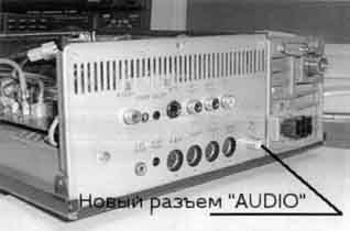

Несмотря на достаточно высокие эксплуатационные качества трансивера, он не предназначен для работы цифровыми видами связи. Так отсутствие отдельного "AUDIO" входа для стыковки с компьютером снижает оперативность в работе. Особенно это заметно при работе в режиме SSTV, когда приходится работать и в режиме "картинки" и в режиме SSB. При этом приходится отключать микрофон и подавать сигнал с компьютера через микрофонный разъём. Любители глубоко влезать в фирменное железо могут сделать небольшую доработку трансивера для избавления от указанного недостатка.

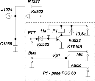

Суть заключается в том, что по сигналу РТТ с компьютера, вход микрофонного усилителя трансивера отключается от микрофона и подключается к дополнительному входу, куда подается "AUDIO"-сигнал с компьютера.
Что нужно сделать:

На заднюю панель установить дополнительное гнездо типа "тюльпан".
2. В трансивере вместо дросселя L1065 необходимо установить КД 522 (см. схему).
3. Изготовить небольшую печатную плату (можно использовать слепыш).
4. Плата устанавливается с помощью уголка на заднюю панель трансивера. При этом нет необходимости сверлить в ней отверстия, т.к. можно воспользоваться щелевыми вентиляционными вырезами. В качестве разъемов на плате используются кусочки луженого провода, а в качестве ответных (кабельных) частей я использовал кусочки разъема СНП, хотя можно придумать что то другое. Питание на плату подается с любой точки на основной плате трансивера и тоже через такой разъемчик.
Микрофонный кабель отключается от разъема J1014 на основной плате и подключается на вновь установленную на разъем "MIC", разъем J1014 соединяется с разъемом "ВЫХ" дополнительной платы коротким кабелем. Кабель от дополнительного разъема подключается к разъему "AUDIO" платы. На этом установка платы заканчивается. Какой-либо настройки не требуется.
5. Такой способ коммутации оказался не лишенным недостатка, а именно исчезла возможность управлять трансивером с помощью педали. Этого можно избежать, применив схему VOX, как это сделал RA3AHQ (один из лучших SSTV-стов страны).
