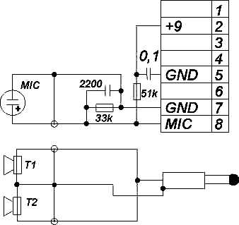

Подключение гарнитуры с электретным микрофоном в FT-840.
Часто при работе в эфире необходимо, чтобы руки были свободными. Например, использование компьютера. К тому же, при долгой работе в эфире рука устает держать стандартный микрофон-"мыльницу". Поэтому предлагаю такую схему подключения гарнитуры, которая используется для компьютерных мультимедиа и продается в компьютерных салонах. Все дискретные элементы (R, C) размещены в корпусе разъема гарнитуры (старый разъем отрезан), а блочная часть микрофонного разъема доработана. Освободив вывод 2 (подрезав скальпелем печатный проводник) и подав на нее 9 вольт, которые снимаются с вывода 2 разъема JP7201 (движок резистора VR7201-1 VR-B-UNIT).
И. Кашталап (UA3AAF) ua3aaf@arus.ru
