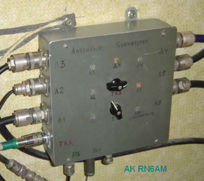

  Описываемый Антенный Коммутатор (далее "АК") успешно эксплуатируется очень длительное время (точно и не вспомню, но что-то около 10 лет) в составе моего автоматического Packet Radio BBS. А т.к. BBS работает круглосуточно, годами фактически не выключаясь, то и АК все это время так же постоянно находится в работе - никаких проблем в его работе никогда не возникало, что говорит о высокой надежности прибора и удачной конструкции. Внешний вид АК показан на фотографии ниже. Он у меня привинчен прямо к стене в шеке. К сожалению, не сделал фотографии того, как выглядит АК внутри, как сделан его монтаж и т.п. деталировка - для этого пришлось бы выключать всю аппаратуру BBS, что у меня не принято... Отмечу только, что внутри корпус прибора разбит на отдельные хорошо экранированные друг от друга ВЧ отсеки. Таких, по числу коммутируемых антенн, 6 отсеков. Весь монтаж выполнен в строгом соответствии правилам монтажа ВЧ/СВЧ аппаратуры.
  Основой конструкции послужила когда-то попавшая в мои руки удобная металлическая (стальная) коробка размерами (165x165x55) мм (по моему, это была кабельная соединительная коробка) и малогабаритные мощные вакуумные металлокерамические ВЧ контакторы (реле) типа П1Д. Как видно на фото, справа и слева корпуса находятся 50 Ом ВЧ разъемы. К правым "А4", "А5", "А0" и верхним левым 3 разъемам "А1", "А2", "А3" подключаются ВЧ кабели от 6_ти антенн. Нижний левый ВЧ разъем "TRX" служит для подключения кабеля от TX (передатчик) (TX/RX) выхода трансивера (усилителя мощности). В нижней части корпуса находятся разъемы "RX" и "Упр", к которым, соответственно, подключаются ВЧ кабель от входа RX (приемник) трансивера и кабель управления (по нему также поступает напряжение питания АК) от специального устройства ("RN6AM Band Interface" - этому прибору будет посвящена отдельная статья) автоматически управляющего по сигналам от трансивера этим AK и КВ PA (усилитель мощности). В задней верхней и нижней части корпуса имеется по 2 лапки (на фото хорошо видны верхние), с помощью которых АК привинчен к стене. К болту крепления левой верхней лапки подсоединена шина заземления шека. На лицевую панель выведены светодиоды, индицирующие состояние АК, и ручки (клювики) управления двух малогабаритных галетных переключателей, с помощью которых задается режим работы (Местное/Дистанционное) и осуществляется ручной (Местный) выбор основной (верхний переключатель "TRX") приемопередающей (TX/RX) и дополнительной (нижний переключатель "RX") приемной (RX) антенн.     Назначение светодиодов:
  • свечение (желтое) среднего верхнего светодиода означает, что АК находится в режиме "Дистанционного" (ДУ), а отсутствие свечения, "Местного" управления; режим ДУ включается установкой ручки верхнего ("TRX") переключателя в крайнее правое положение;
  • свечение двухцветных красно-зеленых светодиодов в левом и правом вертикальных рядах (напротив соответствующих ВЧ антенных разъемов) красным или зеленым цветом, соответственно, индицирует, какая из антенн работает в приемопередающем (TX/RX), а какая в приемном (RX) режиме.

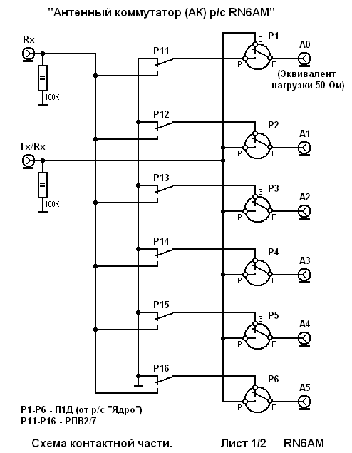

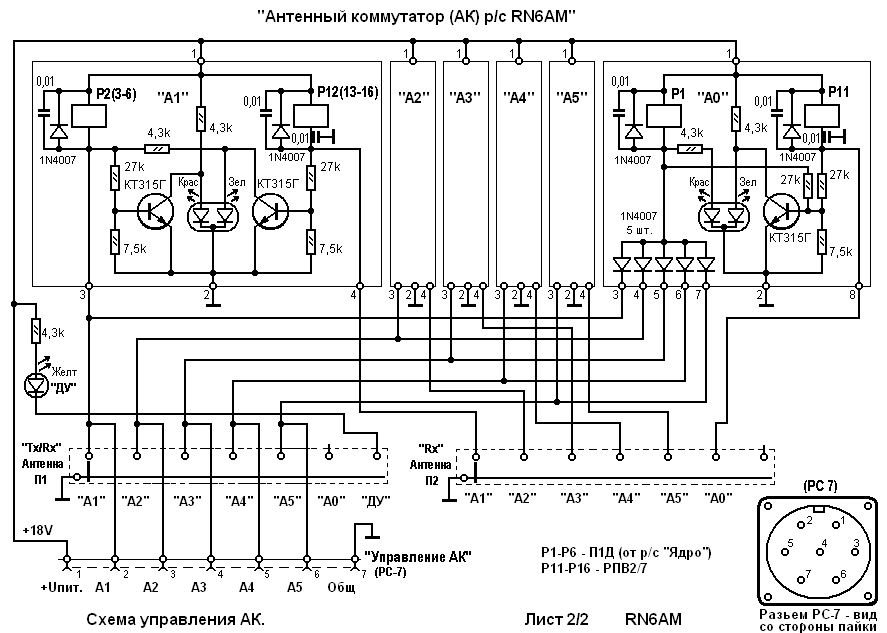

      Принципиальная электрическая схема АК разбита на 2 части:
  • "Схема контактной (или ВЧ) части" (лист 1/2);
  • "Схема управления (или НЧ часть) АК" (лист 2/2).
      Эти две схемы приведены ниже. Думаю, нет смысла подробно описывать их работу - схемы довольно просты для понимания, а все необходимые номиналы деталей и пояснения даны прямо на них. Единственные дефицитные элементы конструкции, это малогабаритные мощные вакуумные металлокерамические ВЧ контакторы (реле) типа П1Д применяемые в некоторых морских и авиационных радиостанциях (например, в авиационной р/с "ЯДРО"). К сожалению, равноценная замена П1Д мне неизвестна...
