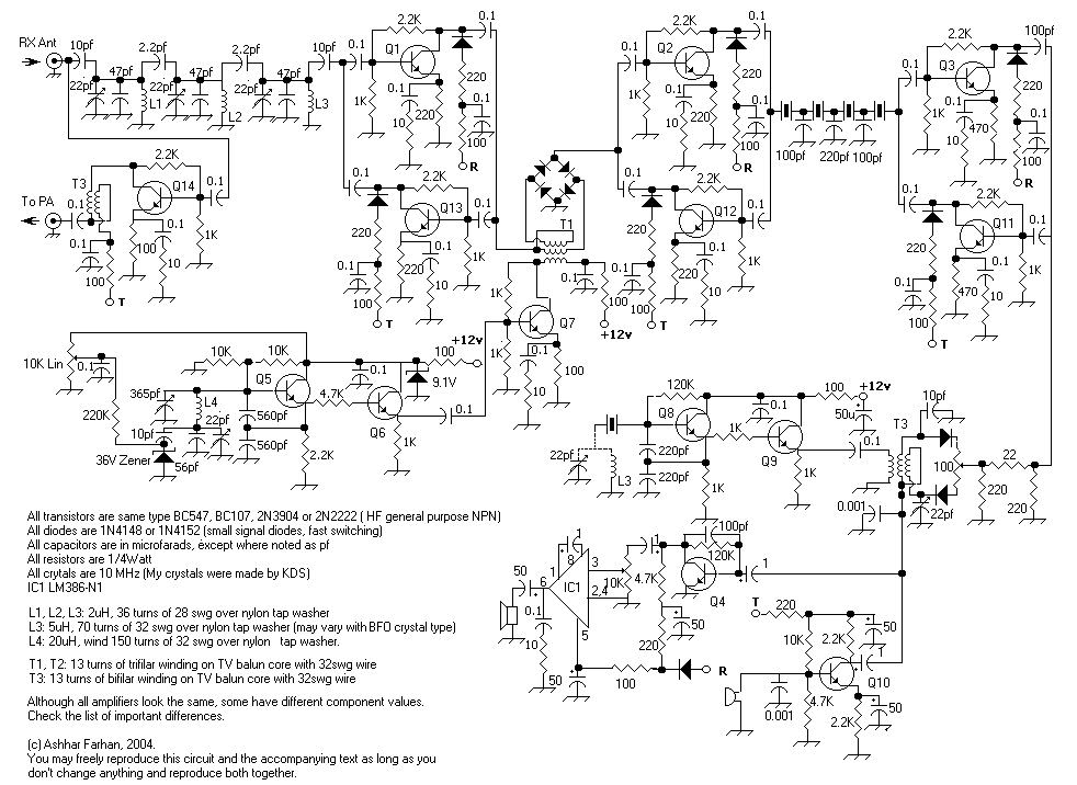

Примечания к схеме (перев.)
Обращайте внимание, чтобы параметры устанавливаемых компонентов совпадали с указанными на схеме. Сверяйте список замен.

Приемник
Для качественного выделения полезного сигнала и развязки по ПЧ на входе приемника установлен трехконтурный полосовой фильтр. Применение трехконтурного фильтра достаточно эффективно и реакция приемника на внеполосные сигналы ограничивается только паразитными наводками и экранировкой.
ВЧ усилитель (Q1), стоящий после полосового фильтра, имеет незначительное смещение. Этот каскад требует применение более дорого транзистора. Но этот усилитель, потребляющий 8 мА, и, стоящие после смесителя, усилительные каскады сохраняют способность усиливать сигналы с уровнем выше среднего. Усилитель (Q2), стоящий после смесителя, согласован как с кварцевым фильтром, так и со смесителем. Чувствительность и шум приемника определяются, в основном, этим каскадом. Несогласованный усилитель легко расстраивает кварцевый фильтр и начинается проникновение нежелательных продуктов работы диодного смесителя в последующие каскады. Заметьте, что смеситель сбалансирован по минимуму сигнала ГПД ?и его нет?на антенном входе. Так же, при отсутствии преселектора на входе возможно проникновение сигналов 10 МГц с антенны в тракт ПЧ.
Сигнал с ГПД подается через широкополосный усилитель на балансный смеситель. Здесь использован один ГПД с двумя органами настройки. Этот ГПД действительно удобен для тех, кто пользуется быстрой настройкой. ?Точная настройка осуществляется с помощью варикапа, грубая – переменным конденсатором без верньера. Использование верньера усложняет конструкцию по сравнению с реализацией электронной подстройки.
Пару слов о ГПД: в зависимости от наличия и качества компонентов, собственных навыков и возможностей, каждый выбирает свою любимую схему ГПД. Используйте свободно то что у Вас есть. Только обеспечьте на выводе коллектора Q7?напряжение меньше чем 1,5 В (при большем напряжении на осциллографе будет заметно ограничение). Для работы в диапазоне 20 м Вам необходим ГПД, работающий в пределах 4,0…4,4 МГц. ?Представленный ГПД имеет достаточно низкий уровень шума. Хотя частота немного «плавает», я не имел проблем в проведении обычных QSO. После 10 мин прогрева уход частоты практически незаметен, даже в PSK31 QSOs.
?В генераторе Хартли лучше использовать полевые транзисторы BFW10 или U310. Вы можете заменить данный ГПД генератором другой конструкции, какая вам нравится. Если Вы воспользуетесь чертежом печатной платы и, при этом, хотите использовать отличающийся от приведенного ГПД, либо ГПД будет выполнен в отдельной коробке, тогда пропустите ГПД на плате.
Каждый усилитель ПЧ имеет фиксированное усиление. ?анее было отмечено, что появление низкочастотных шумов связано с проникновением помех по цепям питания с БП. Это ликвидируется установкой блокировочных конденсаторов по 50,0 мкФ на цепи питания. Для предотвращения проникновения звуковых частот в тракт ПЧ УПЧ связан со вторым смесителем через конденсатор 100 пФ.
Опорный генератор представляет собой емкостную трехточку с кварцевым резонатором. Напряжение на эмиттере транзисторов устанавливается около 6 В с целью предотвращения ограничения напряжения.
Второй смеситель (детектор) используется также при передаче как модулятор. Поэтому он подключен через делитель. Делитель не влияет на общий уровень шума и компенсируется усилением до детектора. Аудио предоусилитель выполнен однокаскадным. Конденсатор 220 пФ между базой и коллектором предназначен для подъема нижних частот.
Приемник не оснащен А?У. Это не главный его недостаток. ?учное управление усилением позволяет регулировать уровень шума приемника, что я считаю удобным при поиске слабых сигналов или при местном приеме.

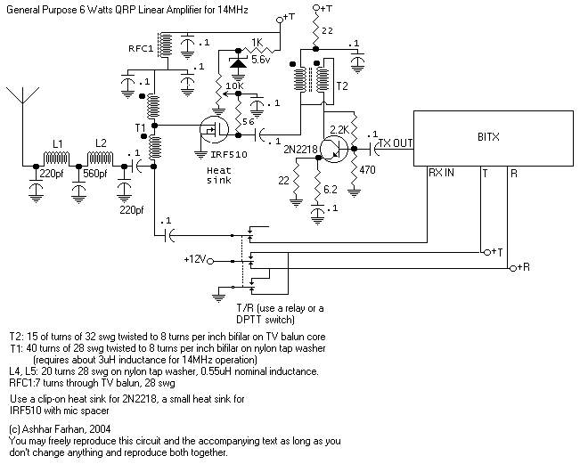

Выходной усилитель усиливает SSB сигнал до 300 мВ, достаточных для прямой подачи на драйверный каскад ?А.
Выходной усилитель мощности
Выходной усилитель мощности построен на n-p-n транзисторе средней мощности (2N2218), раскачивающем?IRF510A до 6 Вт на 14 МГц. Выход IRF510 нагружен на трансформатор, выполненный на нейлоновом кольце. Выходной трансформатор имеет 40 витков, намотанных «в два провода» (бифилярная намотка). При этой намотке создается паразитная емкость и трансформатор начинает работать ненормально. П-фильтр, включенный после трансформатора, компенсирует эти емкости как часть нагрузки.
Я использую эту мощность потому, что эта конструкция разработана для меня и выдает 6 Вт на 14 МГц. Я не использую большую мощность потому, что мне больше не требуется, и я не имею источника питания для получения большей мощности. Если Вам нужна большая мощность, тогда Вы можете сделать несколько изменений. ?Вы можете увеличить напряжение питания IRF510 до 30 В и получить около 15 Вт на выходе при данной схеме. При напряжении питания 30 В выходное сопротивление каскада станет равным 30 Ом и П-контур должен быть настроен на работу с 50 Ом нагрузкой. Другой вариант – применение двух IRF510, включенных по двухтактной схеме. Хочу Вас предупредить – высокочастотная энергия при такой мощности может вызвать ВЧ ожог. ВЧ ожоги более опасны чем ожоги от огня. QRP – это не только наслаждение, но и безопасность.
Я настоятельно рекомендую Вам производить монтаж на медной пластине (фольгированном материале – прим. перев.) и припаивать заземляемые вывода деталей к меди. Другие вывода спаивать между собой. Посмотрите на фотографиях как это выполнено. Если Вы не знаете о методике выполнения монтажа ВЧ цепей, тогда почитайте об этом. В Интернете есть несколько статей о методах монтажа ВЧ цепей. Для данной конструкции нет необходимости в печатной плате, все и так работает надежно и очень стабильно.

Следующий этап – подключаем усилитель мощности. К этому моменту Вам уже необходим подходящий корпус для размещения Вашей конструкции. Для этого подходят любые металлические коробки. Если такого у Вас нет, то Вы можете спаять пластины из фольгированного материала (как я и сделал) и сделать U-образное шасси. Использование открытого (не экранированного) ГПД приводит к дрейфу его частоты. Поэтому будет лучше использовать ГПД, закрытый в корпус.
Большая коробка из жести от печенья (или шоколада) идеально подходит для этих целей. С использованием ручной дрели Вы можете просто сделать необходимые отверстия и разместить внутри две печатных платы. Жесть легко паяется. Вы можете попробовать использовать для настройки на частоту большие рукоятки. Пластиковые КПЕ от вещательного приемника зачастую имеют очень короткую ось и на неё не поставить большую рукоятку. Обычно, на оси КПЕ имеется пластиковый диск, зафиксированный на оси винтом. Затяните хорошо фиксирующий винт, смажьте диск эпоксидным клеем и приклейте к диску большую рукоятку. Таким способом Вы изготовите главный настроечный механизм.
Для переключения Прием/Передача я использую один переключатель на два положения с тремя группами контактов. Если Вы предпочитаете переключение RX/TX по команде ?ТТ, тогда замените переключатель на реле. ?екомендуется параллельно обмотке реле установить обратный диод для предотвращения попадания напряжения самоиндукции с катушки в цепи питания трансивера.
Используйте экранированные провода для всех соединений между усилителем мощности и основной платой.

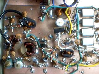

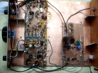

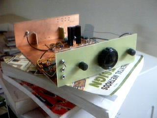

Вид сверху на трансивер

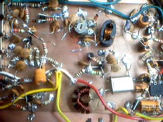

ПЧ и НЧ часть
Настоящий узел собран на маленькой плате, которая, в свою очередь, припаяна
короткими кусочками провода к основной панели.
ВЧ входные цепи
Показано только два кольца в ВЧ фильтре, третье было добавлено позже. Верхняя
катушка относится к ГПД. Трансформаторы смесителя видны в нижней части
фотографии.

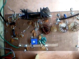

Усилитель мощности
Охладитель для IRF510-х припаян к общему проводу. Используйте слюдяную прокладку
для изоляции IRF510 от охладителя.
Основная плата имеет размеры 8,5 дюймов на 3 дюйма. Плата усилителя мощности - 4 дюйма на 2,5 дюйма.
