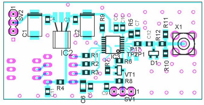

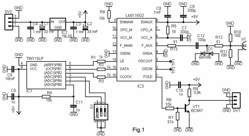

Принципиальная схема устройства изображена на рис.1
Сигнал от источника поступает на разъём Х1. Нагрузкой для сигнала являются параллельно включенные резисторы R10 R11. Далее сигнал через цепочку R12 R13 C12 поступает на вход F_AUX микросхемы IC3. Диодная сборка D1 ограничивает уровень сигнала до уровня. допустимого для входа F_AUX. Пройдя через внутренний делитель частоты сигнала канала AUX. сигнал снимается с вывода FoLD. Каскад на транзисторе VT1 является буфером. С разъёма SV1 снимается сигнал c уровнем TTL.
Управление параметрами синтезатора осуществляем микроконтроллер ATtiny15 фирмы ATMEL (IC1). Выбор коэффициента деления частот производится блоком переключателей S1.Считывание состояния переключателей производится только в момент включения устройства! В связи с ограничением минимального значения коэффициента деления (для LMX1602 мин. значение -240. для LMX1601-мин. значение-96) для микросхемы LMX1602 коэффициент деления фиксирован. и равен 1/1000. вне зависимости от состояния переключателей S1. Для микросхемы LMX1601 возможны 2 режима работы делителя – 1/100 (положение переключателей 2 и 3 вверху –замкнуты). и 1/1000. При этом переключатели S1 находятся в любом другом положении. В принципе переключатель S1 можно заменить одним контактом. другой неиспользованный вывод МК необходимо замкнуть на «землю». 3х-контактный переключатель. обозначенный на схеме был применён для экспериментирования.. Если использовать микросхему LMX1602. то можно получить более широкий ( в сторону “верха») частотный диапазон – до 1,2 гГц. но для получения приемлемого результата время счёта должно быть 1с. Разрядность результата при этом будет 1 кГц. Частотный диапазон при этом составляет.( не смотря на заявленное ограничение по «низу» 100 мГц) 10 мГц-1200 мГц ! Экспериментально была снята зависимость чувствительности входа от частоты. и получены следующие результаты :

Питание устройства производится от внешнего источника тока напряжением 6-15В. Напряжение +5в. необходимое для питания внутренних узлов формирует встроенный стабилизатор IC2 (78L05). Ток потребления-до 10 мА.

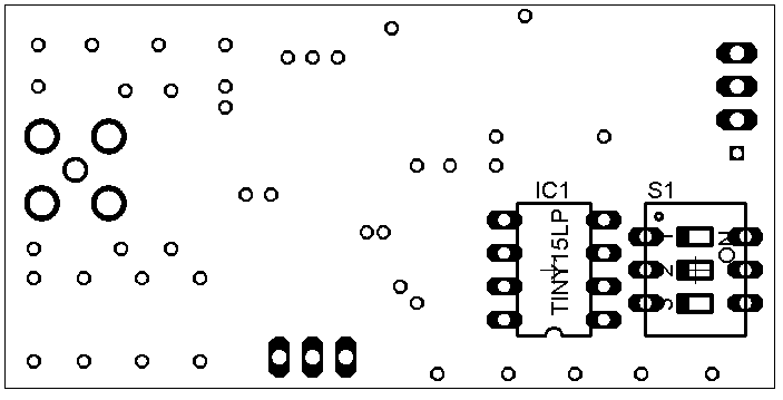

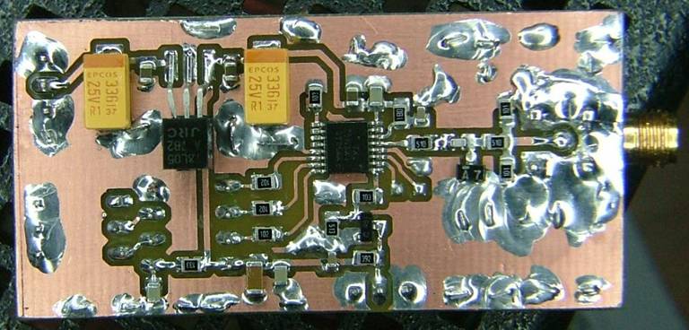

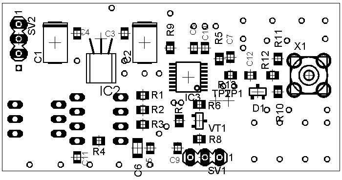

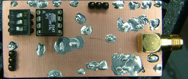

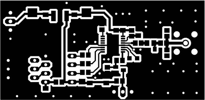

Устройство собрано на печатной плате из 2х-стороннего стеклотекстолита. На одной стороне расположены практически все элементы в SMD исполнении. на другой расположен блок переключателей и микроконтроллер. Фольга со второй стороны соединена с «землёй» первой стороны посредством нескольких перемычек. Отверстия под выводы контроллера и блока переключателей со стороны их расположения разенкованы сверлом большего диаметра. в принципе возможно применение одностороннего стеклотекстолита.
Размер печатной платы 58.7х29.2 мм
Рисунок печатной платы
Расположение деталей
Обратная сторона
Детали с проводниками
Собранное устройство
Обратная сторона
