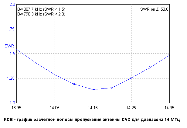

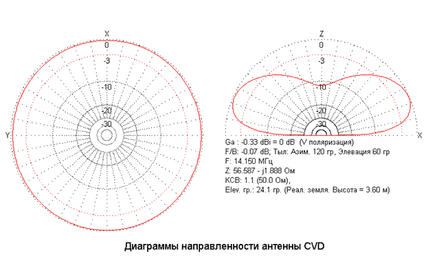

Моделирование показывает, что такой изогнутый вертикальный диполь легко согласуется с 50-омным кабелем и имеет малый угол излучения при круговой диаграмме в горизонтальной плоскости.

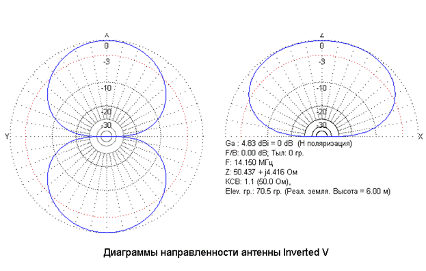

Сравним расчетные параметры антенн Inverted V и CVD диапазона 14 МГц. Результаты сведены в таблицу 1.
Начальные условия: мы располагаем диэлектрической мачтой высотой 6 м (стеклопластик или сухое дерево), концы вибраторов оттянуты диэлектрическим кордом (леска или капроновый шнур) под небольшим углом к горизонтали. Вибратор выполнен из медного провода диаметром 1-2 мм, голого или в изоляции (хорошо подходит полевой телефонный провод). В точках излома провод вибратора прикреплен к мачте.

Inverted V
14.150
50.44
4.411
1.09
4.83
70.5
Реал.
6.0 м
H
CVD
14.150
56.59
-1.888
1.14
-0.33
24.1
Реал.
3.6 м
V
Под высотой в таблице имеется в виду высота точки питания антенны.
Легко видеть, что из-за укорочения излучающей части диполя антенна CVD имеет на 5 дБ меньшее усиление, однако при угле излучения 24 градуса (максимум усиления CVD) разница оказывается всего 1,6 дБ. Кроме того, антенна Inverted V (IV) имеет неравномерность диаграммы направленности в горизонтальной плоскости, достигающую 0.7 дБ, т.е. в некоторых направлениях она выигрывает у CVD по усилению всего 1 дБ.

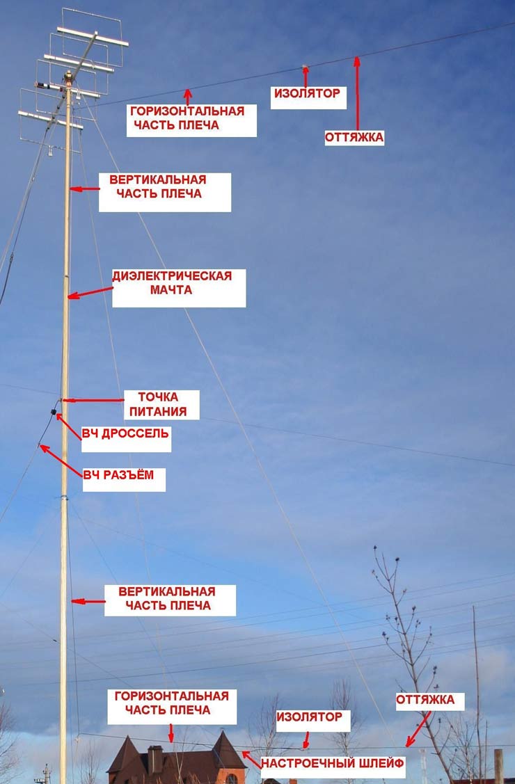

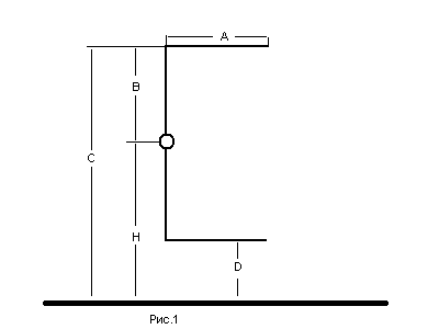

Размеры CVD, которые удается разместить на мачте высотой 6 м, сведены в таблицу 2. Размеры верхнего и нижнего плеч диполя одинаковы.
Были изготовлены антенны CVD на диапазоны 28, 18 и 14 МГц. Все они имели одинаковую конструкцию (рис.1) и были выполнены из полевого телефонного провода, изоляторы – из оргстекла. При работе они поднимались на стеклопластиковую мачту высотой 6 м, при этом верхняя точка антенны была на высоте 6 м над землей. Отогнутые части вибраторов оттягивались капроновым шнуром под углом 20-30 градусов к горизонту, т.к. мы не располагали высокими предметами для крепления оттяжек. Мы убедились (это подтвердило и моделирование), что отклонение отогнутых участков вибраторов от горизонтального положения на 20-30 градусов практически не сказывается на характеристиках CVD.
Питающий кабель шел под углом около 45 градусов к вибратору и имел около точки питания антенны дроссель в виде ферритовой трубки для подавления синфазного тока и ВЧ разъем. Если кабель идет наклонно, его желательно разбить ферритовыми дросселями на участки длиной 2-3 м вблизи от полотна антенны.
Использовался один и тот же кабель питания для всех вариантов CVD. Конструктивная простота позволяла менять одну антенну на другую в течение 5 минут даже в темноте.
Таблица 2
Частота (МГц)
A
(см)
B
(см)
C
(см)
D
(см)
H
(см)
Elev.
(град.)
14.150
289
237
597.5
123
360
24.1
18.120
213
201
600
200
400
20.5
24.940
155
146
546
254
400
17.4
28.500
135
128
528
272
400
16.3
Резонансная частота антенн проверялась антенным анализатором типа MFJ-269, подстройка производилась регулировкой длины нижнего отогнутого участка вибратора, легко достижимого с земли.
Поскольку антенны изготавливались из «полевки», ее изоляция примерно на 1% увеличивала электрическую длину. Поэтому антенны, изготовленные по размерам, приведенным в таблице 2, нуждались в некотором укорочении. Сложив часть длины нижнего отогнутого провода вдвое, можно осуществлять тонкую подстройку резонансной частоты, передвигая конец загнутого участка вдоль провода, образуя своеобразный подстроечный шлейф (см. фото CVD).
Все антенны имели четко выраженный резонанс при КСВ менее 1,5.
