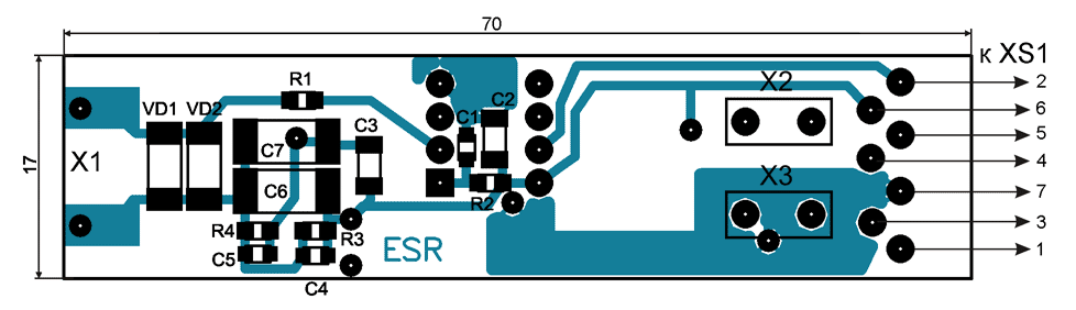

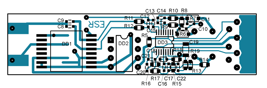

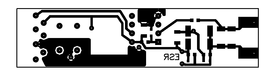

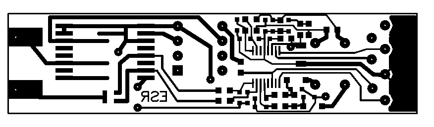

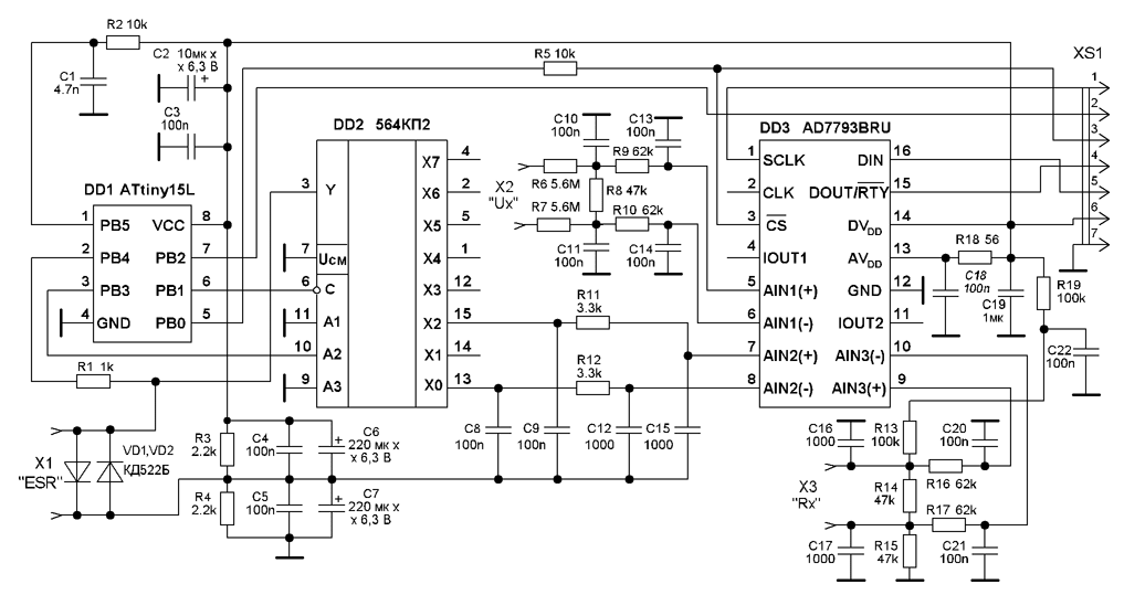

   Схема  приставки прибора  показана на рис.  1, 2.

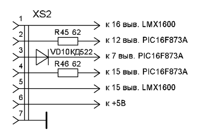

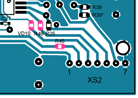

Установка дополнительных элементов на основную плату прибора на рис. 3.

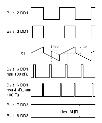

Вращением переключателя режимов переводим  прибор в режим  “Калибровка”. Режим калибровки заменен режимом ESR.  Калибровка в режиме С/L производится в этом же режиме при  нажатии на кнопку SB4. Проверяемый конденсатор подключается к разъему X1.Через  него пропускается ток прямоугольной формы с частотой 100кГц. Напряжение на конденсаторе будет меняться  согласно диаграмме X1 на рис.4.
Наклон горизонтальных участков определяет емкостью конденсатора, а высота вертикальных перепадов диаграммы соответствует ESR. Используя синхронное выпрямление, при котором в качестве опорного напряжения используются относительно короткие импульсы , соответствующие середине наклонных участков ( четвертая диаграмма ) получаем на входе АЦП падение напряжения Uesr на сопротивлении(ESR) испытуемого конденсатора.
По формуле вычисляем [1] , где Uv. напряжении питания 5В, R –сопротивление резистора R1. В зависимости от емкости изменяем частоту на 4кГц или 100Гц тем самым увеличиваем наклон горизонтальных участков диаграммы X1 и изменив порядок следования коротких импульсов согласно пятой диаграммы  получаем на входе АЦП  изменение напряжения  Uc на конденсаторе в течение полупериода заряда. Согласно известной формулы вычисляем емкость , где f –частота измерения. Напряжение в начале заряда вычисляем по формуле . Формула определения емкости с погрешностью <0.2% при Uc<0,3В преобразуется в выражение [2].

Задающим генератором для измерении ESR и С используется микроконтроллер DD1 ATtiny15. По командам от PIC16F873а он генерирует в зависимости от режима 100кГц, 4кГц или100 Гц. ATtiny15 также управляет мультиплексором DD2 К561КП2, открывая нужные ключи в определенные моменты времени. Конденсаторы С8 и С9 запоминают напряжение на время разомкнутого состояния ключей. С них через фильтры R11C15, R12C12 подается на вход АЦП. При использовании других режимов прибора ATtiny15 находится в режиме сна, потребляя незначительный ток. В приставке в качестве АЦП использована микросхема DD3 AD7793, имеющая в своем составе 24 битный аналого-цифровой преобразователь, встроенный   высокостабильный опорный источник, на входе инструментальный усилитель с программно изменяемым коэффициентом усиления от 1 до 128. В составе также имеется датчик температуры. Приставка питается, принимает  и передает  сигналы на основной прибор по 7 проводам длиной 20-30 см. Для защиты прибора при подключении заряженного конденсатора служат диоды VD1, VD2. Напряжение на выводах не превышает 150 мВ при измерении емкостей больше 2 мкФ. Этого напряжения не достаточно для открывания p-n переходов  кремниевых транзисторов т.е. можно измерять не выпаивая конденсаторы из платы. При этом следует учитывать, что если параллельно измеряемого оксидному конденсатору стоит другой, то показания будут отличаться от действительных.
При нажатии на кнопку SB3 прибор переходит в режим измерения только ESR. Данный режим удобен, если требуется сделать выборку только по ESR из большой партии. Напряжение на выводах в этом режиме не превышает 50 мВ.
При подключенной приставке выбираем режим “U”. Измеряемое напряжение подключается к разъему X2. Входное постоянное напряжение делится делителем на  резисторах R6R7R8 и через R9R10 подается на вход АЦП. AD7793 предварительно производит серию измерений и по результатам их выставляется максимально возможный коэффициент  усиления входного инструментального усилителя. Коэффициенты усиления принимают значения 1, 2, 4, 8, 16 и 32.
Переменная составляющая напряжения фильтруется элементами R6C10R9C13R7C11R10C14. При отключенной приставке прибор измеряет напряжение, как и прежде с разъема XW1.
При вращении резистора выбора  режимов в крайнем правом добавился шестой режим - режим измерения сопротивлений. Измеряемое сопротивление подключается  к разъему X3. Напряжение питания делится делителями R19R13R14R15  и с резистора R14 через R16R17 подается на вход АЦП. При включении режима производится измерение напряжения Uin. При подключении измеряемого резистора напряжение поменяется на U. Расчет сопротивления ведется по формуле . Индикация:
Пульсации напряжения питания гасятся фильтром R19C22. Наводки на измерительные провода фильтрами С16R16C20 и C17R17C21.  Не выходя из режима измерения сопротивлений, при нажатии на кнопку SB3 прибор переходит в режим измерения температуры.
Для получения корректных результатов при измерении ESR  и сопротивления R разъемы X1, X3 должны быть свободны при выборе этих режимов. При отсутствии приставки, при выборе режимов работающих с ней моргает надпись “No module”.
