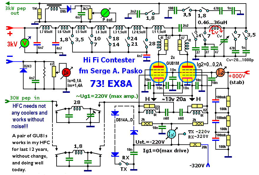

Схема настолько проста, что как мне казалось, каждый может нарисовать ее по словесному описанию, которое я давал в эфире на протяжении более 10лет. Она отработана и проверена в многолетней эксплуатации в самых тяжелых условиях перегрузок, как по отдельным, так и по всем перегрузочным факторам одновременно. При отработке схемы, перегрузки создавались специально для получения экспериментальных данных по прочности и устойчивости элементов конструкции, т.к. результаты планомерных, методичных, длительных и прямых испытаний, являются самым достоверным ответом на вопрос, на что способна та или иная радиолампа, другие элементы, и конструкция в целом.
Схема стереотипна не только для 2х ГУ80, ГУ81, ГУ81М, но и для ГУ13, ГК71, и в принципе для любых пентодов или лучевых тетродов вроде ГУ29, ГУ50 или 6П45С. Нужно только на схеме изменить название ламп, и напряжения питания. Так для ГК71 подавать на экранную сетку (сетки) не 800, а 600В, соответственно на накал не 12,6, а 20В, Смещение упр. сетки не -320, а -180В, и уменьшить количество стабилитронов стабилизатора смещения, до напряжения стабилизации = 100…120В. Резисторы шунтов цепи управляющих сеток, которые для ГУ81 = 2к, 20Вт, для ГК71 достаточно 5…6Вт.
В этой схеме не обязательно применять 2 лампы, можно 3 или 4, или одну. В последнем случае можно исключить применение антипаразитного дросселя в цепи анода, да и в сетке пожалуй тоже. Естественно надо будет пересчитать данные Выходной Колебательной Системы исходя из отношения анодного напряжения и анодного тока.
На входе на каждом диапазоне применяется П-контур. Он:
  1. Согласует выходное сопротивление трансивера = 50 Ом с входным сопротивлением ламп =1 кОм + Z вх. ламп + Z монтажа.
  2. Осуществляет дополнительную фильтрацию гармонических составляющих в сигнале трансивера.
  3. Осуществляет фильтрацию гармоник, возникающих на входе усилителя, при случайных перекачках ламп.
Можно применить любой тип согласующего контура, например параллельный резонансный контур с отводом от части витков катушки, или с емкостным делителем, или с широкополосным трансформатором + контур, настраивающий вход в резонанс. Эти устройства работают примерно одинаково, различаются лишь в нюансах. Более подробно они описаны в статье «Р140 + 2 ГУ81.» http://www.cqham.ru/R140.htm
Настраиваются эти контура при холодных лампах, без подачи на них каких-либо напряжений. Индикатором настройки является КСВ-метр трансивера, при выключенном Антенна Тюнере. В центре каждого диапазона КСВ=1, по краям не хуже 1,2.
При работе с таким усилителем АТ трансивера не нужен, он может отдыхать или отсутствовать.
При подаче всех питающих напряжений на лампы, и подаче раскачки от трансивера, показания его КСВ-метра не меняются, независимо от уровня раскачки. Если меняются – это сигнал о том, что в усилителе имеется значительная паразитная обратная связь, т. е. усилитель работает неустойчиво. Это бывает при применении т.н. «современных» ламп из за избыточной крутизны их АСХ. При смене ламп подстройка входных контуров не требуется ввиду очень малого технологического разброса входных емкостей «старых» ламп.
Антипаразитные дроссели на входе. Это 6 витков провода ПЭВ-0,8 на резисторе МЛТ-1, 82 Ома. Также работают при изменении номинала резистора от 51 до 150 Ом. Главное к ним требование – они должны быть одинаковы. Для этого, надо взять 2 одинаковых по длине проводка, залудить кончики на одинаковой длинне, скажем 5мм, и намотать их на одинаковые резисторы, припаяв кончики к выводам резисторов вплотную к их корпусам.
Нагрузочные резисторы на входе. У меня это по 2шт. ТВО-10 1 кОм, включенные последовательно (какие были под рукой). Они могут быть набраны из МЛТ-2, чтобы их суммарная мощность была не ниже мощности раскачки. Главное требование к ним и их монтажу – минимальная собственная индуктивность, это значит как можно более короткие выводы. Это же требование имеется и к конденсатору, блокирующему на землю ВЧ токи с «холодных» концов этих резисторов. Эти резисторы выполняют следующие функции:
  1. Являются нагрузкой для трансивера. На них рассеивается вся мощность раскачки.
  2. Шунтируют участок Сетка-Катод, т.е. вход лампы, что повышает устойчивость усилителя. Поэтому желательно располагать их как можно ближе к сеткам ламп.
  3. По ним подается напряжение смещения ламп, определяющее рабочую точку лампы, во время передачи и запирающее лампы во время приема.
Считаю необходимым заметить, что схема предназначена для использования ламп без токов управляющих сеток. Ток сеток возникает при перекачках. Он течет через нагрузочные резисторы, создавая вольтодобавку к напряжению смещения. Вольтодобавка эта зависит от уровня перекачки и пропорциональна ей. Называется напряжением автосмещения. Отрицательно сказывается на качестве сигнала, потому что смещает рабочую точку в нелинейный участок АСХ, в режим класса С. Поэтому, если хочется прибавить мощности, увеличив раскачку, лучше еще поднять напряжение на экранных сетках, хоть до 1000В, смещая АСХ еще дальше влево, соответственно увеличить напряжение смещения, чтобы восстановить номинал тока покоя (рабочую точку), но не допускать токов управляющих сеток. Кроме искажений и гармоник ничего хорошего токи первой сетки не дадут.
Если нагрузочные резисторы зашунтировать дросселями, являющимися почти коротким замыканием для токов упр. сеток, то напряжения автосмещения возникать не будет, и искажений от смещения рабочей точки в класс С не будет. Именно так я делал, когда испытывал на прочность управляющие сетки ламп. Но искажения от токов сеток будут, потому что проводимость участка Сетка-Катод имеет нелинейный характер, поэтому лучше управляющие сетки не перекачивать, а поднять экранное напряжение. Это безопасно. Испытано. Как я ни пытался перегрузить экранные сетки до выхода лампы из строя – не удалось.
Стабилизатор смещения. Состоит из цепочки маломощных стабилитронов, подойдут любые – Д808, 809, 813, 814, КС 630, 650, 930, 950, можно вперемежку, лишь бы набралось необходимое напряжение стабилизации. И балластного резистора. У меня это 20 кОм 10Вт. Вначале я поставил 2Вт, но когда занимался испытаниями на прочность, пару раз спалил этот резистор, поставил 10 Ваттный, после чего забыл о нем. Этот выдерживает все, даже длительное короткие замыкания выхода стабилизатора. Стабилитроны не выходили из строя ни разу. Работают они в легком режиме, сеточные токи не смогли их спалить. Д808…814, иногда (в разных других схемах) нагреваются так, что выпаиваются и выпадают из платы, но все еще не перестают стабилизировать, в этой схеме они вообще не греются.
Должен заметить, что применение параллельного стабилизатора в цепях смещения обязательно. Он обладает низким выходным сопротивлением, и через него стекают токи сеток, если появятся. Применение в этой цепи стабилизатора последовательного типа из нескольких популярных схем, кочующих по И-нету, уже привело к разочарованию многих радиолюбителей. Виноватыми остались, конечно не эти радиолюбители, а «тупые» и «устаревшие» ГУ81М.

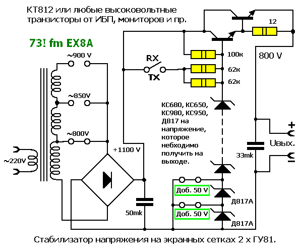

Дело в том, что без модификации режима экранной сетки от ГУ81 получить большую мощность без токов управляющей сетки невозможно, а стабилизатор последовательного типа перестает стабилизировать, когда нагрузка является не потребителем, а источником тока (сеточных токов). Эти токи на высоком выходном сопротивлении стабилизатора создают такое напряжение автосмещения, что лампы просто запираются им. Создается впечатление, что для достижения нормальной выходной мощности не хватает раскачки. Но увеличивать ее бесполезно, потому что вся дополнительная раскачка уходит на увеличение напряжения автосмещения, запирающего лампу. В результате не получается ни качественного сигнала, ни мощности, на которую лампа вообще-то способна.
В качестве индикатора тока управляющих сеток я применяю стрелочный микроамперметр. Он был полезен при измерениях и испытаниях. Когда они закончились, он стал индицировать только одно обстоятельство. Есть ток сеток, или нет его, поэтому его смело можно заменить маломощным светодиодом. Встречно - параллельно ему надо подключить простой диод, через который на сетки будет поступать напряжение смещения.
Питание экранной сетки.

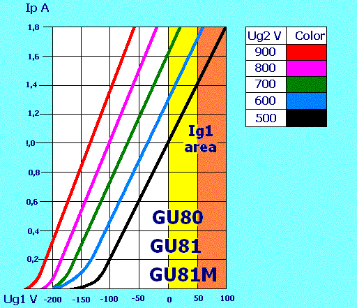

Для линейного усиления электрических сигналов нет, и не может быть ничего лучше, электронных приборов с линейной проходной характеристикой. И такие были созданы. ГК71 и ГУ81 – лучшие из них.
Их проходные характеристики (АСХ) почти идеальные прямые, от максимального тока, равного пределу эмиссионной способности катода, до тока покоя, на нижнем загибе АСХ. Такие характеристики позволяют реализовать класс усиления В, близкий к идеальному, при уровне интермодуляционных искажений не хуже -40дБ. При этом электронный КПД лампы получается близким к теоретическому пределу = 0,785.
Однако, для линейного усиления SSB они имеют серьезный недостаток. Это лампы с центральнойАСХ. В типовомрежиме, соответствующем паспортным данным этих ламп.
Разработчики радиоаппаратуры, а это были в основном оборонные КБ, не имели возможности отойти от паспортных данных, поэтому преодолевали этот недостаток путем шунтирования нелинейной проводимости, возникающей с токами управляющей сетки либо резистором, либо низким выходным сопротивлением предыдущего каскада. Для этого он обычно в 10 и более раз мощнее, чем это необходимо для собственно раскачки.
Мощность, рассеиваемая на управляющей сетке, перегревает сетку и возникает автоэмиссия электронов с управляющей сетки. Автоэмиссии электронов с экранной сетки в пентодах не бывает, потому что как она ни раскаляйся, хоть добела, электроны с нее на анод не полетят. Они заперты электрическим полем отрицательной (относительно экранной сетки) полярности, которое создается заземленной пентодной сеткой. Не полетят они и на управляющую сетку потому, что потенциал управляющей сетки относительно экранной тоже отрицателен. А вот защиты от автоэмиссии электронов с управляющей сетки никакие радиолампы не имеют. Электроны, излучаемые катодом и управляющей сеткой, испытывают ускоряющее воздействие поля экранной сетки, поэтому их поток пентодная сетка не блокирует. Анод, своим потенциалом тянет свободные электроны к себе и не различает, откуда они взялись, с катода или с управляющей сетки. Ток эмиссии управляющей сетки пропорционален ее температуре. Температура пропорциональна среднему уровню раскачки. Ток эмиссии создает дополнительную постоянную, точнее НЧ составляющую анодного тока, которая перегружает анод и дополнительно разогревает управляющую сетку. При этом оператор смотрит на анодный миллиамперметр и ловит кайф – какая моща, какая моща!!!, но это не более чем иллюзия, потому что прирост мощности идет в основном за счет гармоник.
Ток эмиссии электронов с управляющей сетки пропорционален еще и мгновенной разности потенциалов Анод – Упр. сетка. Эта разность потенциалов достигает максимума на каждом отрицательном пике ВЧ синусоиды на сетке. При этом мгновенное значение напряжения на ней, равно сумме напряжения смещения и амплитуды ВЧ напряжения, это около - - 400В. А мгновенное значение напряжения на аноде в этот момент равно сумме напряжения анодного питания и амплитуды ВЧ напряжения на нем. Это около +6000В. В такие моменты, когда лампа должна быть заперта, и мгновенное значение анодного тока должно быть равно 0, электронный поток с управляющей сетки не только не равен 0, но и получает дополнительный всплеск, что равносильно росту мощности четных гармоник усиливаемого сигнала. При этом индикатор вых. мощности показывает прирост выходной мощности, что создает иллюзию высокой линейности каскада. Ведь простейшие индикаторы не различают, за счет какой гармоники сигнала произошел прирост мощности.
Описанные негативные физические явления в лампах с центральной АСХ не позволяют сильно разогнаться в работе с током управляющей сетки, и преимущественно используется левая часть АСХ, поэтому военные передатчики на ГУ81 имеют максимум 750Вт выходной мощности на лампу. А это более чем двукратное недоиспользование ее фактических возможностей.
Можно конечно во всех этих нюансах не разбираться, качать их до посинения, как это мы и делали, причем десятилетиями. У нас в клубе стоял морской передатчик Р641, вообще не предназначенный для SSB, качали до 1,5 ампер и более. Сигнал был бульдозерный, а виноватыми остались, и остаются во мнении многих радиолюбителей до сих пор, как вы думаете, кто?...Правильно. ГУ81!!!
Этот передатчик не пропускал ни одного контеста, работал с утра до вечера, иногда и круглые сутки, работали на нем все, от начинающих до асов. Сотни раз бывали ситуации, когда ВКС неправильно настроена или включена не та антенна, и через 10 лет такой эксплуатации решили поставить новые лампы. Поставили, и ничего не изменилось. Старые ГУ81 за все это время не потеряли ни эмиссии, ни крутизны, поставили их обратно, и работали они, пока СССР не развалился, и ДОСААФ с ним.
Почему? Потому что ГУ81 имеет колоссальный запас прочности. Если бы в том передатчике стояли какие-нибудь «современные» вроде ГУ74…78 - гора из них, горелых, не дала бы к клубу подойти.
Кстати сказать, автоэмиссией электронов с управляющей сетки, грешат «современные» лампы, причем для ее возникновения, их даже не обязательно перекачивать до захода в положительную область напряжений участка Сетка-Катод. Их сетки очень тонки, расположены в микроскопической близости к раскаленному катоду, поэтому итак уже горячие, и для того, чтобы с сетки полетели электроны к аноду, хватает небольшого дополнительного разогрева емкостным током Сетка-Катод, возникающим при подаче раскачки. Чем выше частота раскачки, тем больше этот ток, и соответственно эмиссия. Это явление хорошо знакомо владельцам ПЖ-3 на ГУ78Б. При этом миллиамперметр в цепи сетки показывает отрицательный ток сетки. У ГУ73Б этот эффект проявляется еще сильнее, потому что емкость Сетка-Катод еще больше. В общем, чем лампа «современнее», чем выше ее крутизна, тем хуже.
Если же их еще и перекачать (случайно – нечаянно) они быстро выходят из строя. Я уж молчу о проблемах с экранной сеткой. Они знакомы каждому, кто их эксплуатировал. Потому что в них пентодная сетка отсутствует, и они не защищены не только от эмиссии с управляющей сетки, но и от эмиссии с экранной сетки. Токи экранной сетки в десятки раз больше чем управляющей, и проблем с ней больше соответственно. Стоит экранной сетке перегреться, она становится источником свободных электронов, как любой кусок раскаленного металла в вакууме. Электроны эти устремляются к аноду. Ведь между анодом и экранной сеткой в ТЕТРОДЕ для них нет никаких препятствий. Образуется открытый паразитный диод (динатрон). Ток через этот диод еще больше разогревает экранную сетку. Процесс поддерживает сам себя и развивается лавинообразно. В результате все, что подключено к экранной сетке выгорает, лампу можно выносить «вперед ногами» и вынимать из кармана 350-400$ на новую.
Чтобы экранная сетка в тетродах не перегревалась, приходится очень тщательно и осторожно настраивать ВКС так, чтобы коэффициент использования анодного напряжения был не более 60…65%, то есть вынужденно отдавать в жертву КПД усилителя.
Когда такие лампы работают в радиовещательных т TV передатчиках, проблемы в основном с КПД, ведь там годами не меняют настроек, частота, и антенны не меняются. В любительских условиях усилитель приходится постоянно перестраивать на другие диапазоны, на другие антенны, менять частоты в пределах диапазона, при уходе с частоты настройки меняется нагрузка, потому что входное сопротивление антенны на разных частотах разное. Антенны вращаются, и деформируются ветром, отчего их параметры тоже меняются. Поэтому интенсивность выхода из строя «современных» тетродов с хилыми сетками в любительских условиях весьма и весьма впечатляет, особенно на контест-позициях.
К этому добавляются неприятности с плохим качеством вакуума, особенно металлокерамических ламп. За время простоев в работе, он ухудшается, что также часто приводит лампы к «летальному» исходу, и, как минимум, ускоренному износу катода. А любительский амплифаер даже в принципе не может быть включенным постоянно, его частые включения-выключения, простои и нестабильность питающей сети - неизбежная данность. Поэтому для серьезной работы радиолюбителям, как никому более, необходимы сверхнадежные лампы, такие как ГУ81.
Если в Вашем усилителе ПЕНТОД - ГУ81 эти проблемы отсутствуют, за режимом экранной сетки следить не надо, ВКС можно и нужно настраивать по максимуму выходной мощности, при этом коэффициент использования анодного напряжения приближается к 100%, а КПД к теоретическому пределу. Изменение нагрузки приводит к перегрузочным режимам экранной сетки и анода, но их электрическая и термическая прочность имеют большой запас, поэтому ГУ81 из всех подобных «приключений» выходит невредимой. Качество вакуума у них таково, что даже после 20 лет лежания на складе, работают без прострелов и без специальной тренировки. Это я испытал лично и многократно. Вакуум так хорош потому, что материалы баллона, арматуры и катода «старых» ламп, не содержат веществ, испаряющихся в вакууме, а площадь спая металл-стекло сведена к минимуму.
В моем РА на базе Р140, я три года методично занимался экспериментами по выявлению слабых мест, за это время замучал 20 «рогаток», по окончании эксперимента, 12 лет одна пара проработала в нем без единого отказа, работает, и по сей день.
Чтобы повысить коэффициент использования ламп с центральной АСХ, надо их АСХ сделать левой. И в отличие от военных, нам, радиолюбителям никто не может запретить это делать.
Факт, что при увеличении напряжения на экранной сетке, АСХ лампы смещается влево, известен давно. Но я не знаю, чтобы кто-нибудь проделал конкретные измерения и испытания для практической реализации метода. Поэтому, первое, что я сделал, это снял анодно – сеточные характеристики ГУ81, при различных напряжениях на экранной сетке, когда решил применять ГУ81 в схеме с ОК. Вот результат этой работы:
Не претендую на прецизионную точность, но эффект смещения АСХ влево, при повышении напряжения на экранной сетке, очевиден. То есть, при напряжении на экранной сетке = 700В, ГУ81 может выдать уже 1000Вт колебательной мощности на левом участке АСХ, при Uэ = 800В, это около 1500Вт, при Uэ = 900В – около 1900Вт.
Возможные неточности в моих измерениях и построении вышеприведенного графика семейства АСХ никакой роли не играют. Причем независимо от анодного напряжения. Для повышения коэффициента использования лампы, то есть наращивания ее выходной мощности, без вреда для качества сигнала, необходимо выполнять условия:
  1. Уровень раскачки должен быть таким, чтобы тока управляющих сеток не возникало даже на пиковых уровнях сигнала.
  2. Если выходной мощности мало, надо увеличить напряжение на экранной сетке. Увеличить напряжение смещения, чтобы восстановить рабочую точку, изменившуюся при изменении Uэкр. (добавить стабилитронов в стабилизаторе смещения).
  3. Смотрите п. 1.
Увеличивать мощность таким способом можно до тех пор, пока аноды ламп не будут приобретать светло-красный цвет во время передачи. Можно добавлять и еще, когда они белые, и в таком режиме они могут работать часами, сутками и месяцами, но надо иметь в виду, что это уже ненадежный температурный режим. Баллон может вдруг расплавиться, и лампу придется заменить.
В процессе испытаний ГУ81 на прочность мне не удалось выявить пределов прочности сеток. Так экранные сетки я длительно пытал при напряжении 1000В и токе 0,4А. Не сгорели, ни на одной из ок. 50 штук, подвергшихся этому испытанию. Однако мощность, рассеиваемая на аноде, большого запаса, от указанной в паспорте, не имеет. Я имею ввиду СРЕДНЮЮ мощность за время передачи. Она ограничена температурой анода. Так при Uэ = 800В, Uа = 3 кВ, Р вых. = 1500Вт в режиме класса В на аноде лампы рассеиваются паспортные 450Вт. Лично я остановился на таком режиме, как предельном, для надежной работы.
Ничто не мешает подать на экранную сетку 900 или 1000В. Повысить анодное до 4…5кВ. Без снижения надежности СРЕДНЮЮ мощность превышать нельзя, но ПИКОВУЮ можно нарастить еще вдвое.
Такая модификация позволяет выключить устройства, повышающие среднюю мощность сигнала, и получить качество, недостижимое для тех, кто вынужден их применять, без потери мощности, которую они дают.
Это прием для любителей самых высококачественных сигналов с высоким пик-фактором.

Стабилизатор экранного напряжения.
Если напряжение на экранной сетке не стабилизировано, теряется и линейность, и мощность усилителя. Не поднимается рука рисовать стабилизатор, что применяю я. Этого монстра на 6С33С и 6Ж52П я сделал потому, что надоело тягать разные трансы, когда делаешь очередной амплифаер. Это блок питания на всю оставшуюся жизнь, и в РА никаких трансов не ставлю давно. Трансформаторам место не на столе, а где-нибудь на полке или под столом. Высоковольтный транс со всеми дросселями и конденсаторами у меня вообще в подвале, чтобы никто не попал под высокое напряжение, и пусть гудит там, а не перед носом.
В моем УИПе 6 трансформаторов и 3 стабилизатора. Один может выдавать +100…1000В при токе до 600мА. Второй -0….330В. Третий дает -27В для автоматики Р140, ну и еще там несколько выпрямителей для разных реле и пр. Все это в коробке, размером 40 х 30 х 20см. На передней панели имеются 2 микроамперметра, с переключателями, так, что я могу контролировать напряжение и ток любых двух источников одновременно. Работает он надежно, и обеспечивает низковольтную часть любого РА, а также быструю смену режимов. Переделывать его уже не буду. Недостаток моего стабилизатора в том, что он требует ожидания больше минуты, пока накалится 6С33С, в то время, как ГУ81-е готовы к работе через секунду после включения.
Сейчас я бы сделал простейший транзисторный стабилизатор последовательного типа, по схеме эмиттерного повторителя на высоковольтных транзисторах, с цепочкой стабилитронов в базе. Привинтил бы их к радиатору побольше, чтобы совсем за него не переживать.
Схему можно упростить, применив один транзистор, однако если не повезет, при больших токах нагрузки он может не справиться со стабилизацией, потому что высоковольтные транзисторы часто имеют совсем небольшой коэффициент передачи тока.
Два транзистора справятся в любом случае. Схема их включения и функционирование – нечто среднее, между эмиттерным повторителем на включенных параллельно транзисторах и двойным эмиттерным повторителем. При небольших токах нагрузки (до 50мА) работает только нижний (по схеме) транзистор, как простой эмиттерный повторитель, при больших (до 0,4А) схема работает как эмиттерный повторитель на составном транзисторе. В этом стабилизаторе есть контактная пара RX/TX, если в блоке питания есть лишний контакт реле, можно ее подключить, в режиме приема меньше будут греться стабилитроны. Можно и не использовать, заменив ее перемычкой.

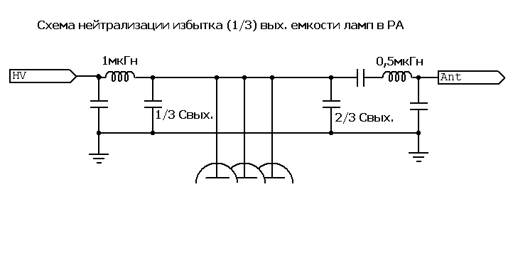

Последняя возможность – мой подарок тем, кто думает, что 2ГК71 или 2ГУ81 не могут работать на 28мс.
Могут. Могут и 3, и 4ГК71, 4ГУ81. И не обязательно в блоке Р140, а в любом самодельном. Каждый может сделать этот узел удобным именно для СЕБЯ, для СВОЕГО усилителя с учетом его конкретных размеров, ламп, конкретного расположения элементов и пр. Количество вариантов реализации этой идеи множество. Попробую пояснить, как это сделать, на примере: Думаю что метод расчета П-контура знаком читателям этой статьи. Он описан в любом хэндбуке. Есть даже готовые таблицы для различных Rое, в И-нете много виртуальных калькуляторов для таких расчетов.
Допустим расчет (таблица, калькулятор) говорят, что на 28 мс нужен контур с индуктивностью 0,5мкГн, и с емкостью «горячего конца» П-контура – 40пФ. А у Вас 2 ГУ81 Свых=50пФ + Смонтажа = 60пФ. Тут можно сделать вывод, что 2 ГУ81 (ГК71 и пр.) не будут работать на 28мс. Некоторые убеждаются в этом практически, виновными остаются «тупые», «старые» лампы. Но. Возьмем анодный дроссель с индуктивностью не 100…200мкГн, а 1мкГн. См. рис….
Емкостной ток Свых. Разделится на 2 тока. В соответствии с законом Ома 2/3 потекут в П-контур, а 1/3 потечет в этот самый «дроссель», который будет работать уже не как дроссель, а как параллельный резонансный контур. Разделение емкостных токов физически равнозначно разделению Свых. На 2 емкости. Одна =40пФ резонирует в П-контуре, другая (нам лишняя)=20пФ резонирует в дополнительном параллельном контуре. Другими словами. Наш «дроссель» скушал, нейтрализовал лишних для нас 20 пФ паразитной емкости на «горячем конце» П-контура.
Если лишней емкости не 20, а 40пФ, индуктивность этого «дросселя» нужно взять (грубо говоря) не 1, а 0,5мкГн. Если надо нейтрализовать 10пФ – 2мкГн. Таким образом можно нейтрализовать слишком большую начальную емкость «горячего» КПЕ, или дополнительной лампы или двух.
Точное значение индуктивности на любой частоте можно легко рассчитать по известным формулам, а совсем легко при помощи виртуальных калькуляторов, которых в И-нете предостаточно. Количество витков, диаметр провода, диаметр намотки (какой удобен для Вас) тоже выдаст калькулятор, например из программы ММАНА. Проверено. Можно даже не мерять приборами, а отклонения из-за влияния окружающих предметов легко корректируются сдвижением-раздвижением витков. Главное – осторожно, чтобы не попасть под высокое напряжение.
В моем РА индуктивность параллельного контура коммутируется хлопушками (3шт.) от РСБ-5, подвешенными вниз «языками».
Катушки L1 и L2 – это одна катушка без каркаса. Намотана она посеребренным проводом 2,5мм на оправке 35мм. с шагом 5мм. Вся катушка (L1+L2~2мкГн) имеет 15 витков, секция 28мс(~1,5мкГн) – 11витков.
L3, L4, L5 на пластмассовом каркасе диаметром 50мм от РСО-30. Провод ПЭВ 2мм, шаг намотки 4мм, имеет 26 витков с отводами от 6 витка (L3, 14мс~1,5мкГн), от 14 витка (7мс, L4+L5, ~4,5мкГн), и вся катушка (3,5мс L3+L4+L5 ~9,5мкГн).
Катушка L6 намотана на отдельном керамическом каркасе диаметром 30мм, проводом ПЭВ 1,5 с шагом 2мм, 50 витков 1,8мс ~12мкГн. Чтобы витки не скользили по каркасу, они покрыты тонким слоем эпоксидной смолы.
Естественно, конструктив этих катушек может быть другим. Их можно сделать более добротными, при этом фильтрация гармоник будет еще лучше, а потери меньше. Еще более радикально улучшить фильтрацию гармоник (а это особенно актуально для MS, M2 и MM позиций) можно, увеличив емкости «горячего» конца П-контура и уменьшив индуктивности L1…L6. Думаю, что перерасчет этих индуктивностей и емкостей, для заинтересованных большого труда не составит.
Все контурные конденсаторы К15У, на напряжения от 6кВ и выше, мощностью 20кВАр и выше. Блокирующие ВЧ цепи в ВКС конденсаторы – КВИ-3 4700пФ 5кВ. L7 – это «родной» анодный дроссель от БУМ Р140 индуктивностью 65 мкГн. Совместно с блокирующими конденсаторами L7 представляет собой фильтр, препятствующий проникновению
ВЧ токов в шину питания анодов.
Нигде в радиолюбительской практике, ни в каких публикациях, я не встречал двухконтурной ВКС такого типа, поэтому считаю себя автором этой инновации. Эта ВКС представляет собой комбинацию параллельного контура и П-контура. Для простоты восприятия, и отличия от прочих ВКС, применяющихся радиолюбителями, я решил дать ей название - LP-контур.
LP-контур замечателен тем, что при двухконтурной схеме ВКС, количество подстраиваемых элементов, такое же, как в обычном П-контуре. В то же время, подавление гармоник усиливаемого сигнала пропорционально произведению Q-фактора П-контура, на Q-фактор дополнительного параллельного контура. Это позволяет при сравнительно небольших Q-факторах обоих контуров, добиться значительного ослабления гармоник, недостижимого с применением одного П-контура, а применения двойного П-контура требует введения еще одного элемента подстройки, что усложняет конструкцию, удорожает ее и усложняет эксплуатацию РА.
Антипаразитные дроссели в анодах ламп – это 4 витка сварочной шины 10мм шириной и 2мм толщиной на оправке диаметром 10мм с зазором между витками 1мм. Внутри этих дросселей расположены резисторы ВС2-47ом. Их выводы, под самый корпус резисторов, привинчены болтами М3 к выводам шин. Все «земляные» цепи соединены широкими медными шинами, из тонкой медной фольги, проложенными по шасси.
У меня от блока ламп до разделительного конденсатора расстояние 12 см. Цепь от антипаразиток до этого конденсатора сделана из широкой 3см. медной фольги.

Стеклянные лампы ГУ81 и ГК71 имеют очень низкую крутизну Анодных Характеристик, это делает их мало чувствительными к болтанке анодного напряжения, однако, если анодное напряжение на токе покоя велико, это ведет к повышенному разогреву анода током покоя, что в конце-концов, ведет к снижению выходной мощности при сохранении надежности или наоборот, при сохранении мощности падает надежность из за более тяжелого режима тока покоя.
