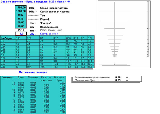

Для расчета LPA антенны предлагаю воспользоваться простой программкой любезно переведенной на русский язык Вадимом, UA4NCT и опубликованной на его сайте,  вот прямая ссылка:  http://ua4nct.narod.ru/soft/logperio.zip

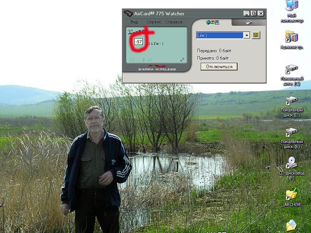

1. Итак, качаем, распаковываем, вводим необходимые данные и получаем результат, смотрите на фото:

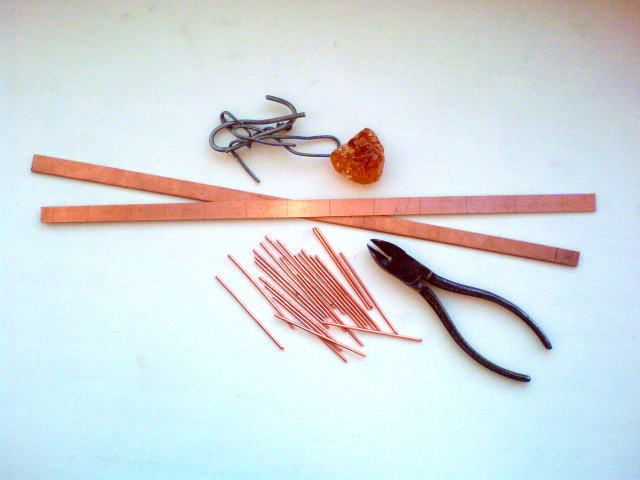

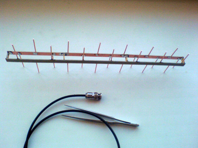

2. Подготавливаем необходимые материалы и инструменты. На первом этапе Вам необходимо вырезать две полоски из одностороннего фольгированного стеклотекстолита шириной 10мм, толщиной 1,5-2мм, и длинной - согласно расчетов. Также Вам понадобятся обрезки "голого" медного провода диаметром 1-2мм, который можно извлечь скажем из кабеля для внутренней электропроводки. Ну и соответственно, паяльник, канифоль, линейка и кусачки, смотрите фото:
3. Нарезаем элементы одинакового размера, на 5-10мм больше самого длинного вибратора, ссылаясь на произведенные расчеты. Размечаем расположение элементов антенны на импровизированном "буме". Далее аккуратно припаиваем их, не перегревая подложку, и кусачками доводим до необходимых размеров, смотрите фото:

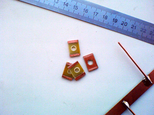

4. Далее нам понадобятся четыре кусочка двухстороннего фольгированного стеклотекстолита 10х15мм с отверстиями под коаксиальный кабель, причем на 3-х из них фольга частично удаляется с обеих сторон, смотрите на фото:

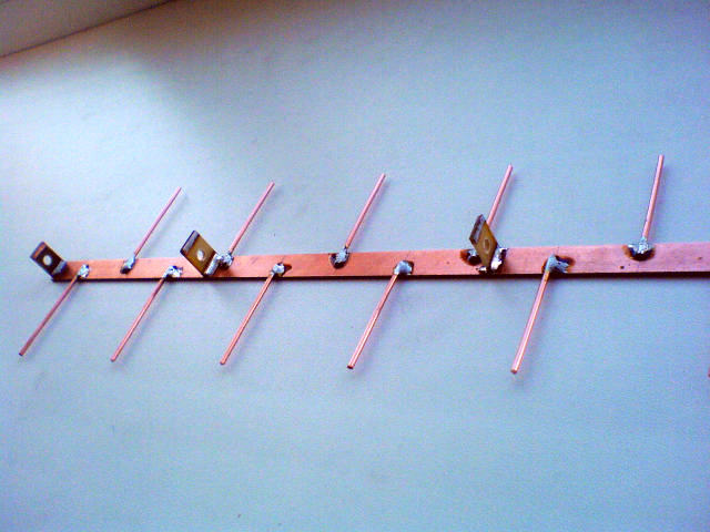

5. Припаиваем эти перемычки к одной половинке «бума». Короткозамыкающую перемычку располагаем крайней, считая со стороны более длинных вибраторов. Как это выглядит, смотрите на фото:

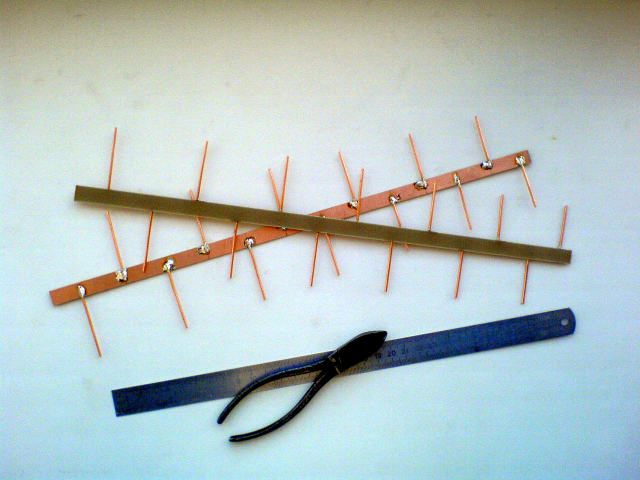

6. Далее припаиваем вторую половинку антенны, и подготавливаем отрезок 50-омного коаксиального кабеля подходящего диаметра, смотрите на фото:
7. Подключаем к половинкам антенны, со стороны коротких вибраторов коаксиальный фидер, (к одному "буму" жилку, к другому, соответственно оплетку), герметизуем место пайки кабеля - герметиком, клеем или просто пластилином. Далее фиксируем фидер в "теле" антенны клеем или изоляционной лентой, смотрите фото:

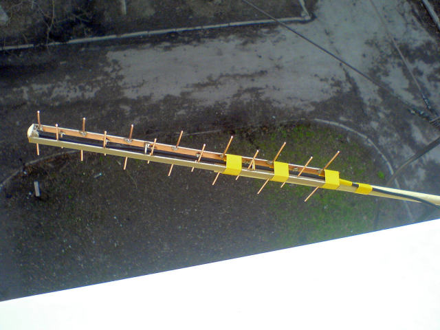

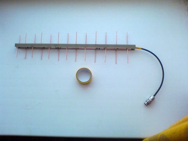

8. Изготавливаем диэлектрическое крепление и направляем LPA в необходимом направлении, как правило в вертикальной поляризации. Далее юстируем по максимальному уровню полезного сигнала, и закрепляем, смотрите на фото:
9. Особое внимание следует обратить на качество применяемого коаксиального кабеля и сделать его по возможности коротким, в авторском варианте применяется кабель RG-223/U длинной 7 метров, при этом я имею отличный уровень полезного сигнала, смотрите на следующем фото:
Таким-же образом можно рассчитать и изготовить в домашних условиях другие LPA антенны для сетей CDMA, CDMA-450, 3G(UMTS), или просто для стабильной работы мобильного телефона в зонах неуверенного приема.
