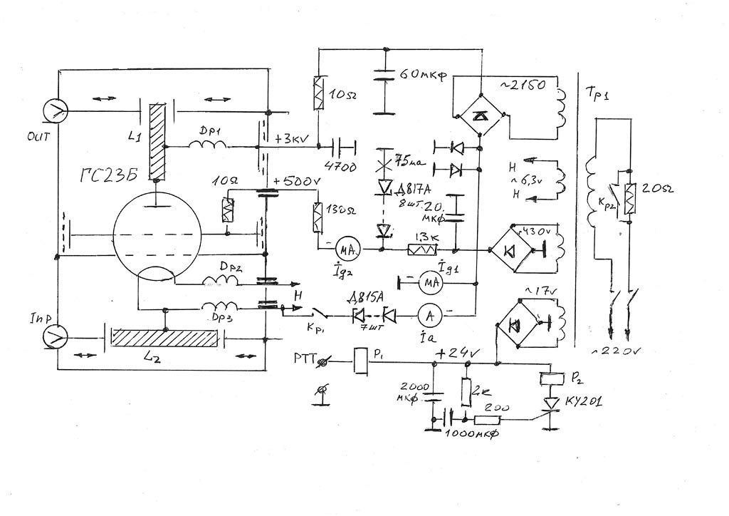

Усилитель мощности 432 МГц

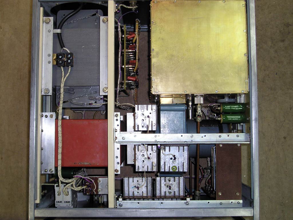

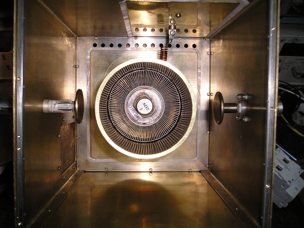

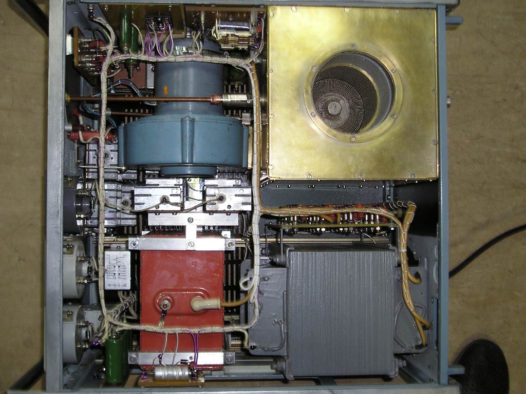

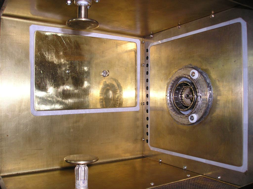

Усилитель выполнен на радиолампе ГС23Б. В режиме CW имеет следующие параметры –
P вых = 1 KW
P вх =30W
Ua = 3KV
Ug2 = 500V
Io = 120ma
Imax = 650ma
Ig1 = 10 ma
Ig2 = 8 ma
КСВ входа = 1.05

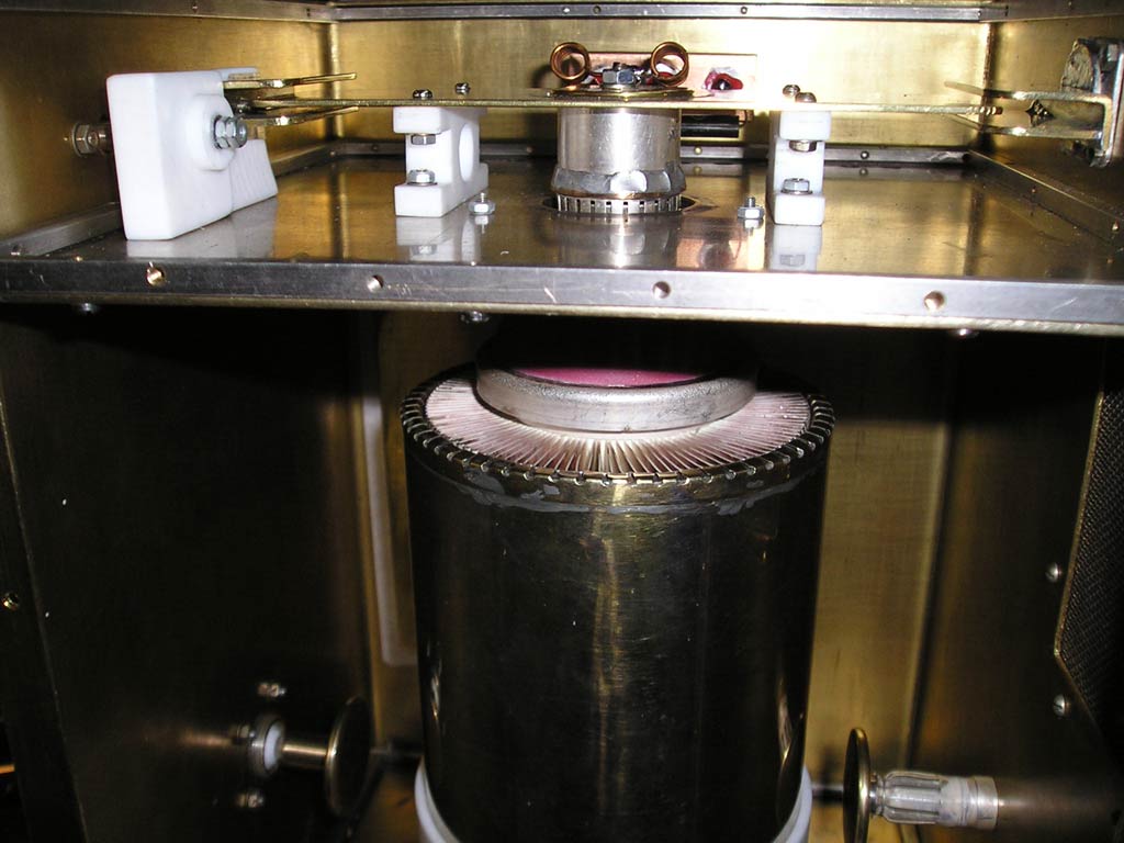

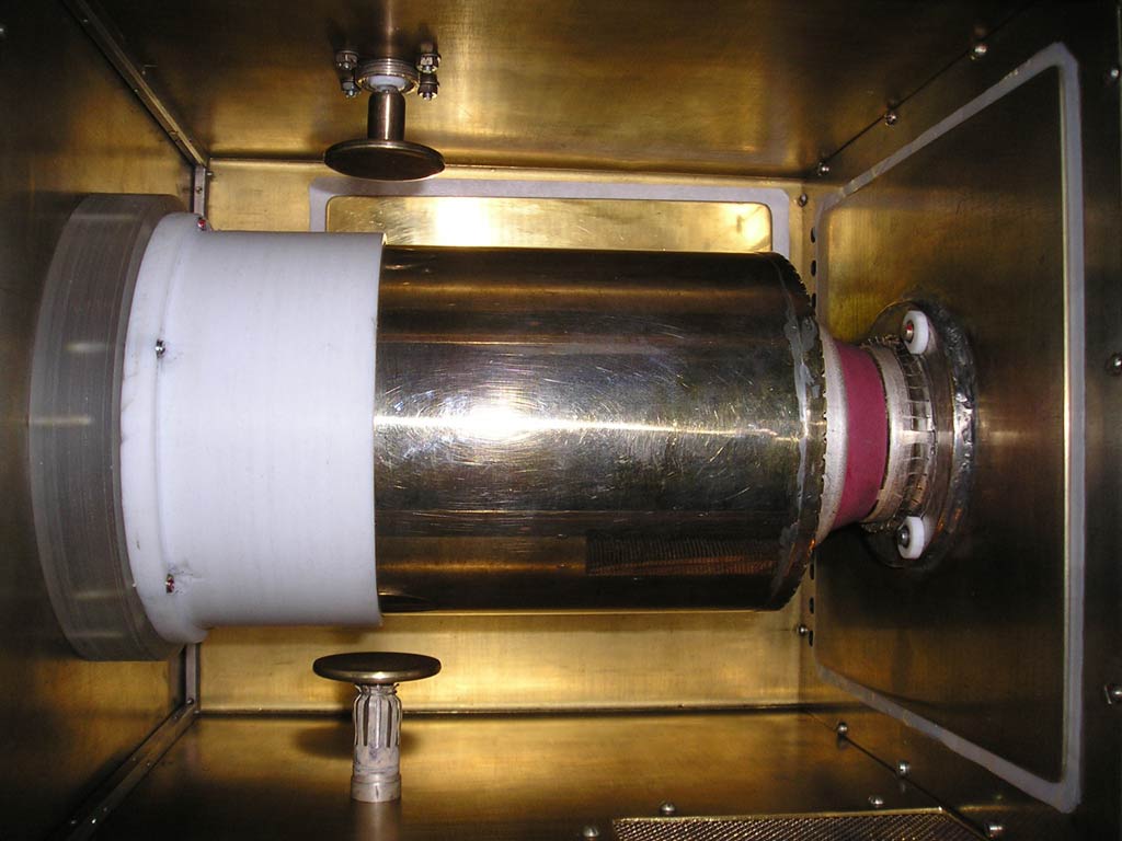

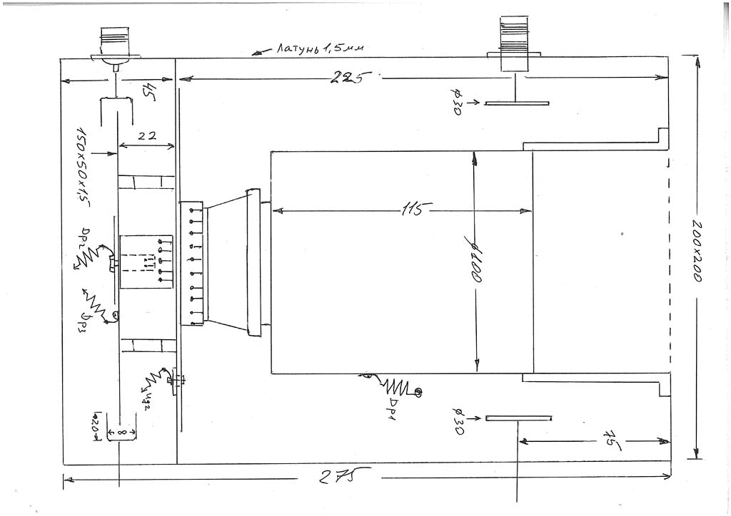

Катодный и анодный резонаторы выполнены аналогично конструкции K5GW. Размер пластины конструктивного конденсатора второй сетки – 140х140мм, изолятор – фторопластовая пленка, емкость = 1250пф. В анодной цепи пластина конструктивной С – 110х170мм, емкость = 500 пф. В цепи катода конструктивная емкость = 120пф.
