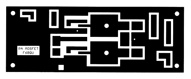

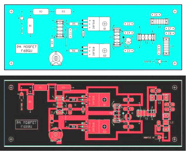

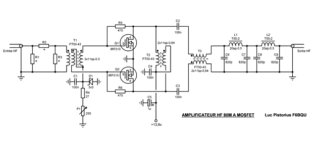

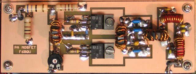

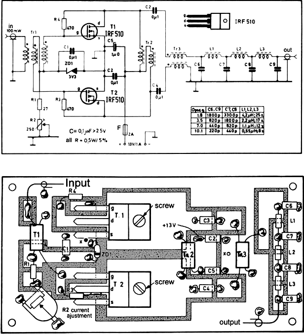

Оригинал описания этой конструкции, выполненной VK3XU появился в журнале “Amateur Radio” в октябре 1988 г. Рисунки, приведённые здесь – перепечатка из одного из европейских источников.
Выходная мощность - 5 Вт РЕР.
T1 – 11 витков тройным проводом #22 (0,6 мм) на сердечнике FT50-43.
T2, T3 - 11 витков двойным проводом #22 на сердечнике FT50-43 (для ФНЧ на 7 МГц).
L1,L2,L3 – 12 витков проводом #22 на сердечнике T68-2.
С помощью R2 ток покоя РА устанавливается в пределах 200-300 мА.
В справочниках ARRL есть описание конструкций на двух IRF510, которые выдают до 40 Вт РЕР, при напряжении питания 28 В.
Приложение: два РА на IRF-510.
