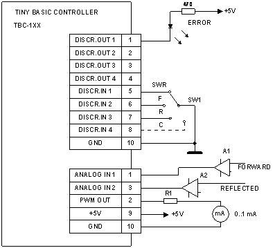

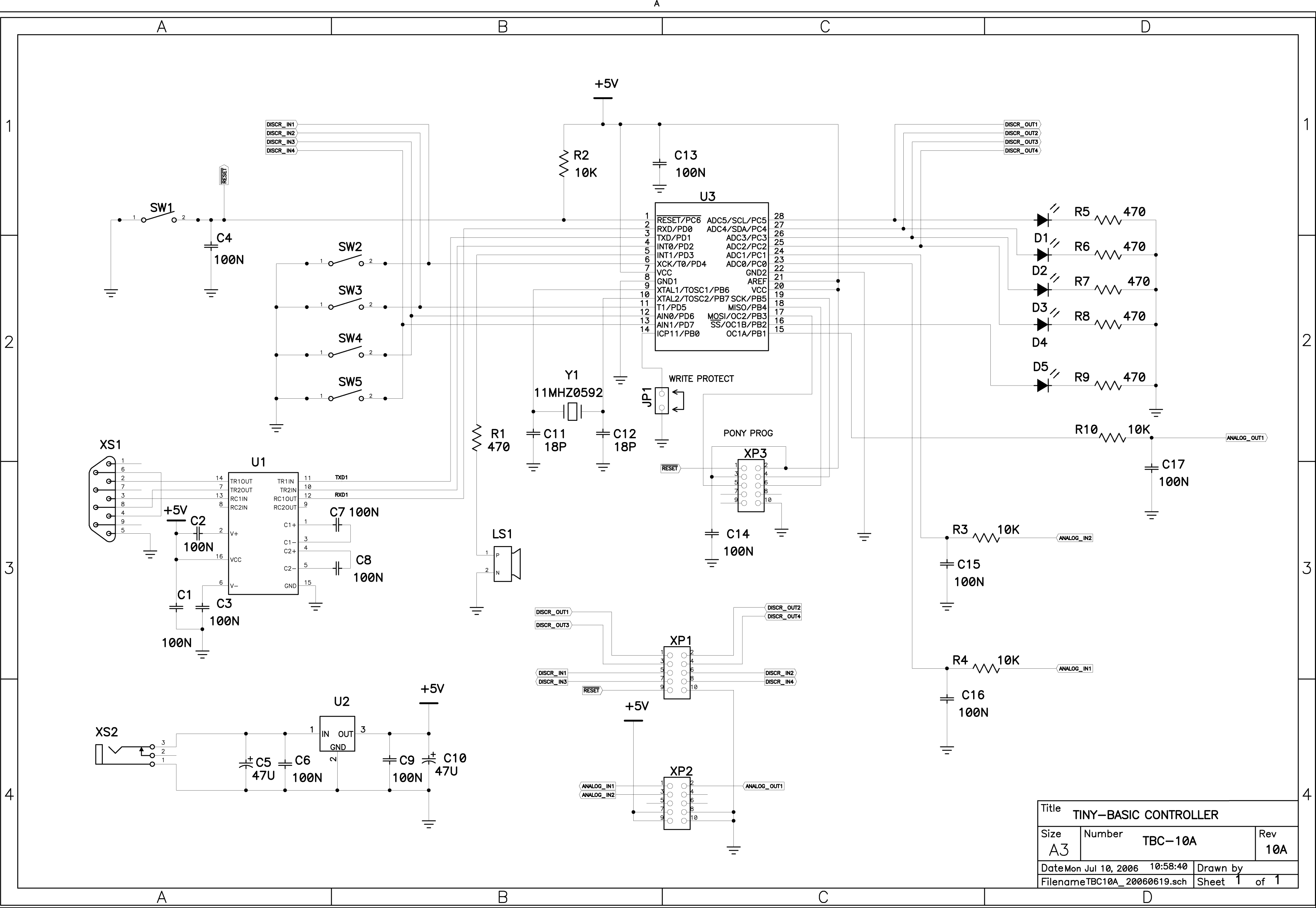

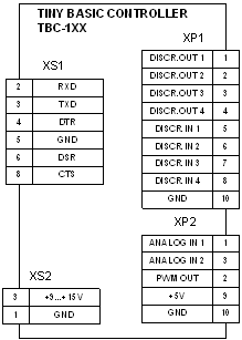

Схема контроллера приведена на рисунке 2
Рис.2 Схема контроллера в формате PDF (151kb).

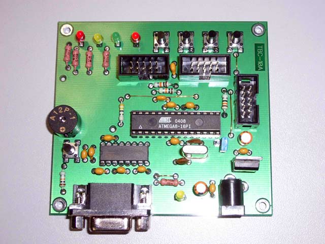

Микросхема U3 – AVR микроконтроллер ATMEGA8. Управляющая программа для этого контроллера, содержащая интерпретатор языка Бейсик, заносится в контроллер, когда схема полностью собрана. Для этой цели служит разъём внутрисхемного программирования XP3. Авторы использовали программатор PonyProg, который можно взять на сайте http://www.lancos.com/prog.html. На рис.3 показано как надо запрограммировать служебные биты микроконтроллера.
Рис.3
Микросхема U1 служит для преобразования уровней сигналов ТТЛ/КМОП в уровни интерфейса RS-232. Микросхема U2 – линейный стабилизатор. Если предполагается питание от стабилизированного источника 5 Вольт, микросхему можно исключить и запаять перемычку между контактными площадками 1 и 3 этой микросхемы. В качестве динамика (“пищалки”) может быть использован излучатель любой системы, важно, чтобы он был пассивным (не содержал встроенного генератора) и ток, потребляемый от ножки 5 микросхемы U3, не превышал 20 мА., что определяется величиной резистора R1.

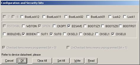

Чтобы избежать возможного непреднамеренного стирания содержимого программной памяти, использована перемычка JP1. предназначена для защиты от случайной перезаписи пользовательской программы. Когда перемычка установлена, запись программы невозможна.
Светодиоды D1…D4 предназначены для индикации состояния дискретных выводов. Светодиод D5 служит для индикации состояния программы. Если D5 горит, то программа находится в цикле. Погашенный светодиод означает останов программы, например, ожидание ввода символа при использовании оператора INPUT или при формировании задержки оператором DELAY.
Кнопочный переключатель SW1 управляет линией RESET микроконтроллера ATMEGA8 и активно используется при записи программы пользователя, вывода содержимого программной памяти и пуска программы в работу. Кнопочные переключатели SW2…SW5 служат для изменения состояния дискретных линий ввода для тестовых и учебных целей.

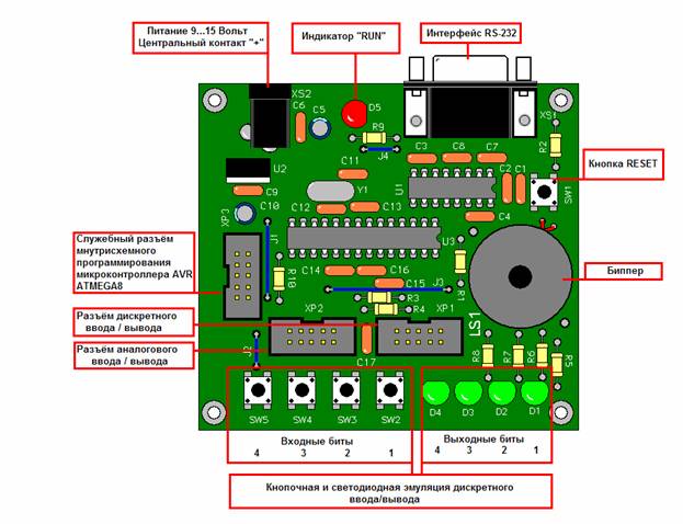

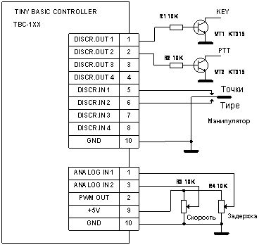

Разъёмы XP1 и XP2 предназначены для включения в схему устройства пользователя. Контроллер как “чёрный ящик” показан на рисунке 4.
Рис.4
Нагрузочная способность линий дискретного вывода определяется нагрузочной способностью микроконтроллера ATMEGA8 и составляет 20 мА на вывод, следует учитывать, что порядка 8 мА потребляют светодиоды, подключенные к каждому выводу.
Дискретный ввод совместим по уровням с ТТЛ и КМОП при напряжении питания 5 Вольт. Необходимо иметь в виду, что к каждому входу подключен кнопочный ключ на плате контроллера, образуя с источником сигнала монтажное ИЛИ. В общем случае, не следует пользоваться кнопочными ключами на плате, при наличии внешнего источника сигнала.
На аналоговый входы могут подаваться сигналы в диапазоне от 0 до 5 вольт, что соответствует дискретному представлению от 0 до 1023 единиц. АЦП работает в режиме непрерывной дискретизации (с периодом около 30 мкС), но реальная дискретизация зависит от частоты считывания при помощи оператора ADC и зависит от длины цикла, в который это оператор включен.
Аналоговый вывод представляет собой на самом деле дискретный выход с ШИМ частотой 5,4 кГц. Значению 0 соответствует напряжению 0В на ШИМ выходе, а значению 1023 – напряжение питания контроллера +5В. Остальные значения соответствуют усредненному значению импульсного сигнала с шириной импульса, пропорциональной введенному при помощи оператора DAC значению. Параметры RC-цепи определяются пользователем. В общем случае, вместо R10 должна быть запаяна перемычка, а конденсатор C17 отсутствует.

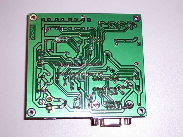

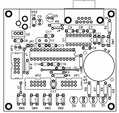

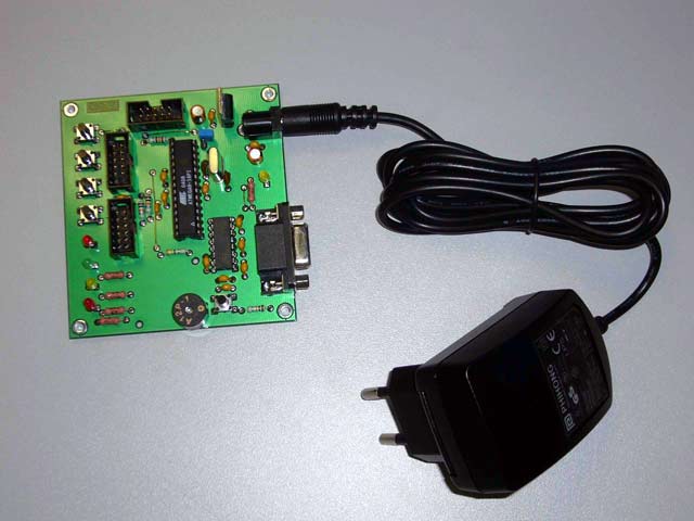

Конструктивно контроллер представляет собой печатную плату размером 80 x 90 мм. С целью обеспечения возможности использования «лазерно-утюжной технологии» печатные проводники выполнены с одной стороны. Однако желательно использовать и верхний слой, как экранный, подключенный к цепи GND. Это снизит уровень электромагнитного излучения от цепей контроллера.
Под микросхему U3 желательно установить панельку. Это позволит использовать плату контроллера как “программатор”. Ведь отлаженный контроллер, предназначенный для встраивания в изделие, может иметь очень ограниченный набор компонентов. В пределе это сам AVR-микроконтроллер, кварцевый резонатор и 3 керамических конденсатора.

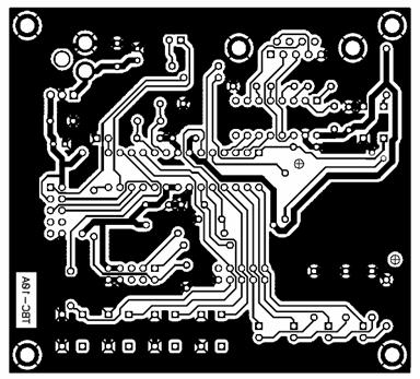

Вид проводников печатной платы показан на Рис.5
Рис.5
Сборочный чертёж показан ниже
Рис.6

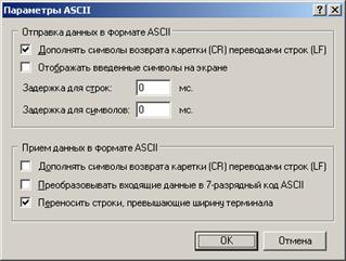

После чего порт терминала готов к работе, но требуется настройка параметров передачи символов, для чего нужно нажать на кнопку в позиции 1, как показано на Рис.10
Рис. 10

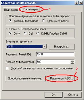

Далее в свойствах соединения необходимо выбрать закладку Параметры (Рис.10, позиция 1). На этой закладке установить эмулятор терминала ANSI или ANSIW, это позволит, при выводе на терминал, управлять цветом и позиционированием курсора. Далее нажать кнопку Параметры ASCII (Рис.10, позиция 2). Установить в параметрах ASCII дополнение символов возврата каретки переводами строк для отправляемых символов, как показано на Рис. 11.
Рис.11

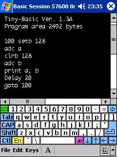

Подготовка контроллера для записи пользовательской Бейсик программы заключается в том, что необходимо убедиться в отсутствии перемычки JP1. Дело в том, что когда перемычка снята, контроллер, после подачи питания (или нажатия кнопки RESET) не сразу переходит на выполнение пользовательской программы, а ожидает прихода символов по интерфейсу RS-232 в течение секундного интервала – временного окна. Если за время действия временного окна пришёл символ Enter, то контроллер выводит по интерфейсу RS-232 текст содержащейся в нём программы. А если получен символ пробела, то контроллер выводит слово Reflash и ожидает текст Бейсик программы по интерфейсу RS-232. Отменить этот режим можно повторным нажатием кнопки RESET.

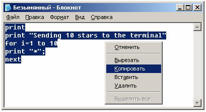

Ниже показан пример работы с контроллером и с консолью. В текстовом редакторе создаётся текст, а затем копируется в стандартный буфер обмена Windows
Рис.12

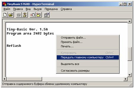

Далее на котроллере нажимается кнопка RESET, в течение секундного временного окна с терминала должен быть передан код клавиши пробел (просто нажимается клавиша пробела) и контроллер переходит в режим ожидания текста.
Рис.13
В терминале, по нажатию правой кнопки мышки вызывается выпадающее меню и выбирается пункт Передать главному компьютеру (главный в данном случае - контроллер).
Далее происходит передача текста в контроллер, на каждый записанный блок размером 64 байта, контроллер выводит символ W.
Рис.14

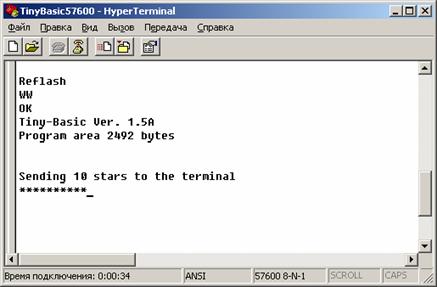

По окончании загрузки выводится OK. Для запуска приложения нужно снова нажать RESET, через одну секунду программа запустится на исполнение. Данный пример показывает весь цикл работы с контроллером. Из этого видно, что специальную программистскую “кухню” организовывать не придётся. Для загрузки в контроллер собственной программы на языке Бейсик никакого специального оборудования или программного обеспечения не требуется. Для этой цели годится практически любой компьютер, у которого есть интерфейс RS-232 и может быть запущена терминальная программа (наладонные компьютеры, ноутбуки современные и древние, настольные PC). А вот так выглядит консоль на КПК
Рис.15

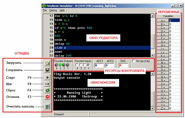

Для того, чтобы можно было в комфортных условиях, не прибегая к программированию реального контроллера, освоить язык, отладить алгоритмы, произвести предварительное тестирование, был разработан симулятор контроллера на PC. Симулятор эмулирует практически все ресурсы реального контроллера, за исключением эмуляции биппера, к тому же консоль симулятора не распознаёт управляющие последовательности ANSI терминала.
Симулятор позволяет создавать, сохранять, загружать тексты программ и
запускать их в работу. Возможно пошаговое исполнение команд, запуск и останов
на лету. Для остановки программы в нужном месте, в текст вставляется оператор STOP, после чего программу нужно перезапустить. При
выполнении оператора STOP, исполнение останавливается.
Можно просмотреть состояние переменных и периферии и продолжить исполнение в
пошаговом режиме или в режиме запуска. Панель симулятора показана на Рис.18.
Рис.18
Все ресурсы контроллера лежат на поверхности, видны все переменные и периферия. Загрузка, сохранение программ производится через меню File командами Load, Save и Save as…
Процесс отладки производится четырьмя клавишами или соответствующими кнопками
F2 – принудительный останов запущенной программы. Программа останавливается на следующем операторе. Текущий оператор будет выполнен до конца. Поэтому, например задержка, сформированная оператором DELAY, будет выполнена до конца и только после этого произойдёт останов на следующей строчке. После останова можно модифицировать переменные и изменять состояние других ресурсов.
F4 – Сброс симулятора,
F9 – запуск программы, при этом обнуляются все переменные. После запуска можно наблюдать состояние ресурсов и влиять на ресурсы (дискретный, аналоговый ввод и состояние бита готовности данных в приёмнике RS-232)
F8 – пошаговое исполнение, при этом индицируется текущее состояние всех ресурсов контроллера.
