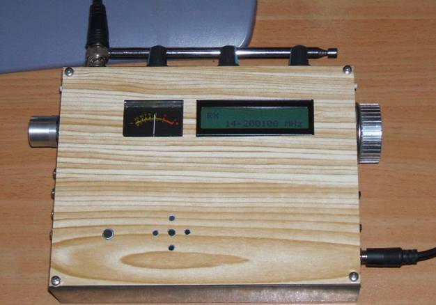

QRPP 3-х диапазонный портативный трансивер
История его «рождения» подробно расписана на 22-х страницах форума и поэтому, что-либо описывать не буду – на форуме есть много фото и аудио записей....
Вкратце: это достаточно простой, одноплатный 3-х диапазонный трансивер на самые интересные диапазоны 80 - 40 и 20 м с выходной мощностью около 1 Вт, CW и SSB режимами работы, с качественной АРУ, с синтезатором на DDS AD9851 и минимальным шагом перестройки 1 Гц, обладающий очень высокой чувствительностью, позволяющей достаточно комфортно принимать любительские станции на встроенную телескопическую антенну, и в тоже время схема входной цепи построена так, что трансивер прекрасно работает и с полноразмерными антеннами без перегрузок – имеется плавный аттенюатор по входу.
Трансивер эксплуатируется (по мере возможности ) уже несколько месяцев и продолжает радовать прекрасным приемом на «телескоп» при загородных прогулках и не только.
Проводить «дальние» связи не пробовал – нет нормальных антенн, а местные при работе от аккумуляторов и на встроенный «телескоп», без проблем (на 20м), на расстояние до 15 км – все за висит от рельефа местности. Это собственно и было целью разработки этого трансивера.
На передачу трансивер имеет качественный сигнал, который к тому же фильтруется ПОСЛЕ усилителя мощности полосовыми фильтрами. Поэтому можно при желании подключать внешний усилитель мощности без опаски и полноценно работать в эфире.
Разработаны два варианта схемы и печатной платы, с одним лишь отличием. В одном варианте смеситель промышленный, в другом самодельный, на 4-х диодах. Выкладываю мой вариант прошивки.
Программа управления (http://www.cqham.ru/projects/dds_20synthesizer_20kit_20.htm) очень гибкая (см.форум) и удобная - запоминает последнюю частоту настройки и шаг перестройки при выключении питания, что очень удобно. Имеется так же функция “RIT”, что позволяет работать на разнесенных частотах.
