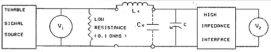

Основная схема Q-метра показана на Рис. 1. Выходные зажимы служат для подключения испытуемых индуктивностей (Lx), которые в схеме контура на резонансную частоту настраиваются с помощью КПЕ (C). Зажимы также предусмотрены и для дополнительного подключения емкостей (Cx), если это необходимо. Резонансный контур возбуждается от перестраиваемого источника сигнала, который развивает напряжение на резисторе, включенном последовательно с контуром. Резистор должен иметь малое, по сравнению с сопротивлением потерь измеряемых компонентов, сопротивление, такое, чтобы им можно было пренебречь. Необходимая величина сопротивления составляет малую долю Ома. Измерения производятся для установления величины подводимого напряжения переменного тока на последовательно включенном резисторе и величины выходного переменного напряжения на зажимах КПЕ настройки. Для измерения на выходе необходимо применять схему с высоким входным импедансом, чтобы не нагружать резонансный контур измерительной схемой.
Рис. 1. Структурная схема Q-метра.
При резонансе Lx и Cx, Q = V2/V1
*Измеритель V2 откалиброван для считывания напряжения на конденсаторе С.
Добротность измеряется при настройке генератора сигналов и/или установке КПЕ настройки прибора в положение резонанса контура, соответствующее максимальному выходному напряжению. Добротность Q рассчитывается как отношение выходного напряжения на резонансном контуре к напряжению, поданному на него. На практике, уровень источника сигнала (генератора сигнала) настраивается на калибрационную точку по шкале измерителя, который измеряет приложенное напряжение, а Q прямо считывается с калиброванной шкалы прибора измеряющего выходное напряжение контура.

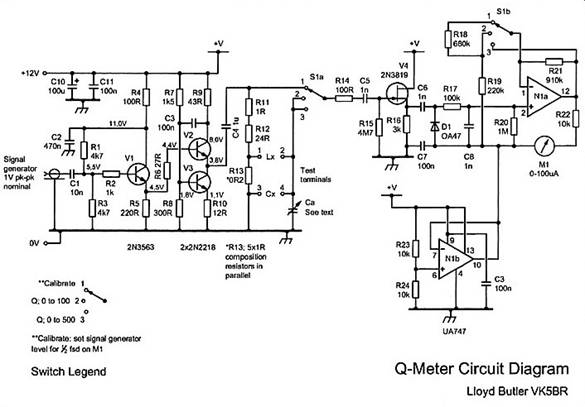

От небольшой схемки и экспериментов переёдём к практической схеме Q-метра, показанной на Рис. 2. Источник сигнала здесь не приводится, так как лаборатория экспериментатора в области радио немыслима без таких приборов как сигнал – генератор, ГСС и их можно использовать с Q-метром в качестве приставки. Добавление источника сигнала внутрь корпуса (как это было бы в случае Q-метра промышленного изготовления) приведёт к усложнению схемы и размеров устройства, что нежелательно, особенно, на начальной стадии конструкторской деятельности.
Рис. 2. Схема Q- метра.
К выводам 1-4 подключаются тестируемые индуктивности Lx и ёмкости Cx.
R13 (0,2 Ом) состоит из пяти 1-омных резисторов, соединённых параллельно. Для калибровки установите уровень сигнала ГСС на середину шкалы М1.
В разработке схемы, наибольшей проблемой явилось: как измерять напряжение источника сигнала на сопротивлении в малые доли Ома. Первой мыслью было: использовать многопроводный тороидальный понижающий трансформатор, подключаемый к источнику с высоким сопротивлением. (В таком трансформаторе коэффициент связи высок, а индуктивность утечки (leakage inductance) - низка). Но, в этом случае, индуктивность утечки, отражённая последовательно со вторичной обмоткой оказывается, всё-таки, большой и от идеи пришлось отказаться.
Другой идеей было: воспользоваться низким сопротивлением источника мощного повторителя напряжения для прямого инжектирования сигнала в измерительный контур. Для этих целей была использована схема повторителя, который обозначен как V2-V3 на Рис. 2. Этот тип схемы имеет широкую полосу пропускаемых частот с очень низким сопротивлением источника и был использован ранее как буферный для передачи видеосигналов в низкоомную линию передачи. Для достижения низкого сопротивления источника, повторитель установлен в режим со значительным током коллектора – 100 мА. Отсюда транзисторы V2 и V3 в корпусах ТО5 довольно сильно греются. Схема работает хорошо на низких частотах, а на высоких (10…30 МГц) сопротивление источника начинает расти, что сказывается на значениях Q, которые становятся ниже ожидаемых.
В схеме Рис. 2 применён каскад повторителя напряжения, но каскад использован для получения напряжения на резисторе R13, сопротивление которого составляет лишь доли Ома, о чём уже упоминалось ранее. Значение сопротивления действительно составляет 0,2 Ом. Конечно же, повторитель не может работать прямо на такую низкоомную нагрузку, которая подключается через резисторы R11 и R12 (сумма сопротивления которых составляет 25 Ом), так что выходное напряжение в 125 раз меньше инжектированного в резонансный контур.
Предоконечный каскад усилителя мощности раскачивается эмиттерным повторителем (V1). У него высокое входное сопротивление и, отсюда, сопротивление нагрузки, прилагаемое к внешнему источнику сигнала, в основном, определяется включенными параллельно резисторами Rl и R3 (примерно 2300 Ом).
Тестируемая индуктивность (Lx) присоединяется к зажимам 1 и 2, а внешняя ёмкость (Cx), если нужно, присоединяется к зажимам 3 и 4. Настройка осуществляется КПЕ Ca, обычным секционным конденсатором от радиовещательного приёмника, с секциями соединёнными параллельно для получения общей максимальной ёмкости порядка 800 пФ.
Высокоимпедансный вход вольтметру обеспечивает каскад на полевом транзисторе V4, включенный истоковым повторителем, пиковый детектор (C6, D1, R17, C8, R20) и операционный усилитель N1-A обеспечивают работу прибора с максимальным током отклонения стрелки 100 мкА. Второй ОУ NI-B в корпусе uA747 обеспечивает сдвиг напряжения для N1-A.
Переключатель (S1) имеет три положения. Первое положение, обозначенное CAL, используется для установки уровня сигнала, который устанавливается по отклонению стрелки прибора М1 в среднее положение. (На входе V1 уровень сигнала должен составлять порядка 1 Врр). Если уровень сигнала установлен правильно, положение 2 переключателя обеспечивает прямое считывание Q от 0 до 100 по шкале прибора, а положение 3 переключателя обеспечивает прямой отсчёт Q от 0 до 500. Для низких значений Q калибрационный уровень в положении 1 переключателя устанавливается на всю шкалу прибора, так что в положении 2 переключателя можно измерять величины добротности Q в пределах 0…50.
Уровни сигналов, подаваемых на схему вольтметра переменного тока пропорционализированы так, чтобы находиться над нелинейным участком диодных характеристик, но в пределах размаха напряжения сигнала, обусловленного напряжением питания. В положении 1 переключателя (CAL)- “Калибровка” усиление N1-A по напряжению равно 2, в положении 2 – 5, в положении 3 – 1.
Напряжение питания выбрано равным 12 В, но точное значение его некритично. Потребляемый по питанию ток достаточно велик (примерно 100 мА) из-за большого потребления повторителя на V2-V3.

Сравнивая значения Q со значениями, полученными на других приборах, обнаруживаем, что Q-метр довольно точен и вполне подходит для радиолюбительских измерений. Для очень больших значений добротности (примерно, 400), при Са, установленном на минимум, значение добротности получается на немного ниже. Это происходит из-за потерь в резисторе R14, соединённым последовательно со входной ёмкостью V4. (Получаемый результат может быть увеличен исключением R14, но, без него, V4 склонен к нестабильности, когда Са подключен непосредственно к его входу). Для большего значения Ca, входная ёмкость V4 маскируется, так как ошибка, в этом случае, составляет меньший процент и меньше заметна.
Точность измерения индуктивности и ёмкости обусловлена точностью источника сигнала и точностью градуировки шкалы конденсатора прибора. Для того, кто заинтересуется изготовлением прибора, калибровку шкалы можно провести прямым измерением ёмкости с использованием емкостного моста или другого Q-метра. Другой метод – использование калибровки источника сигнала в союзе с калиброванной катушкой индуктивности. Для различных положений ротора КПЕ, частота источника сигнала устанавливается так, чтобы получить резонанс в контуре с калиброванной катушкой индуктивности, затем, ёмкость высчитывается по формуле. Приняв значение индуктивности эталонной катушки и частоту сигнал-генератора за прецизионные величины, мы получим, таким образом, наверное, самый лучший способ, так как это учитывает и дополнительную ёмкость проводов и активную входную ёмкость V4.
Устройство работало отлично в диапазоне частот 100 кГц…40 МГц. Попытка использовать устройство на частотах выше 40 МГц приводила к получению ложных результатов, но эксплуатацию прибора в УКВ-диапазоне, наверное, можно осуществить, применив соответствующий монтаж, детали, возможно, поправочные градуировочные таблицы.
Примечания по сборке
Схема, показанная на Рис. 2 проста и её не составит труда повторить. Все резисторы в РЧ секциях схемы должны быть угольного типа с малой величиной собственной индуктивности. Резистор R13 (0,2 Ом) выполнен из пяти, соединённых параллельно резисторов сопротивлением 1 Ом. РЧ схема (V1, V2, V3) отделена от детекторной (V4, D1, N1), расположением их на отдельных платках, которые разнесены, чтобы снизить паразитные связи между ними. РЧ соединения с испытательными гнёздами, конденсатором Ca и переключателем S1a выполняются короткими и прямыми, должны быть максимально разнесены. Резистор R13 смонтирован прямо на зажимах. Зажим (вывод) 4 напрямую соединён с общим проводом и Ca присоединяется к выводам 3 и 4 короткими лужёными медными проводниками для снижения величины последовательной индуктивности.
Транзисторы V2-V3 (типа 2N2218) имеют максимальную рабочую частоту 250 МГц и рассеиваемую мощность 680 мВт при 50 градусах Цельсия. Они могут быть заменены другими транзисторами с идентичными характеристиками. Таким же образом, транзисторы: V1 (2N3563) и V4 (FET (ПТ) - 2N3819) могут быть заменены другими малосигнальными транзисторами, имеющими высокую граничную частоту.

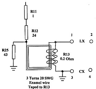

Модификации схемы РЧ-делителя
Схема делителя в оригинале на Рис. 1 состоит из R11, R12 и R13. С помощью этого делителя производится деление РЧ напряжения на 125, так что напряжение на резисторе R13 (0,2 Ома) составляет 1/125 от напряжения поступающего с усилителя мощности. Всё это прекрасно работает на низких частотах, но с ростом частоты, фактор сдвига (смещения) уменьшается (частотная зависимость делителя напряжения в союзе с соединительными проводами – UA9LAQ), что даёт завышение показаний величины добротности Q, по отношению к действительным.
Объяснение этому заключается в следующем: схема от вывода 1, через R13 к выводу 3 является коротким проводником, который обладает конечной величиной индуктивности. Если мы примем длину проводника, равной 5 см, то его индуктивность будет равна примерно 0,02…0.03 мкГн, в зависимости от диаметра проводника. Если эта индуктивность имеет небольшую величину, то её реактивное сопротивление на частотах 6…8 МГц составит примерно 1 Ом. Совершенно ясно, что такое высокое реактивное сопротивление, включенное последовательно с резистором R13 сопротивлением 0,2 Ом , увеличивает пропорцию напряжения на выводах 1 и 3 с ростом частоты.
Чтобы нивелировать этот эффект, была проведена модификация схемы, показанная на Рис. 4. Идея заключается в создании противополя вокруг R13 током, текущим по нему, при этом, имеющаяся индуктивность уничтожается (компенсация индуктивности, вроде компенсации сопротивления соединительных проводов с акустическими системами в УЗЧ, частный случай – UA9LAQ). Чтобы получить поле достаточной величины, три последовательно соединённых проводника, несущих входной ток, прикреплены к пяти параллельно соединённым резисторам, образующим R13 сопротивлением 0,2 Ом.
Другим дополнением является резистор R25 сопротивлением 43 Ом. Провода, свёрнутые вокруг R13, образуют катушку, и резистор R43 добавляется, чтобы снизить Q (добротность) этой катушки и предотвратить нестабильность в цепях усилителя, которая появляется, если не добавить резистор R25.
Проверено, в Q-метре отношение смещения сохранялось, практически неизменным до 40 МГц, с небольшими колебаниями в районе частот 20…30 МГц. Модификация значительно увеличивает точность прямого измерения Q.
Рис. 4. Модификации схемы РЧ делителя
