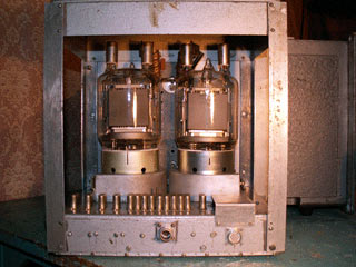

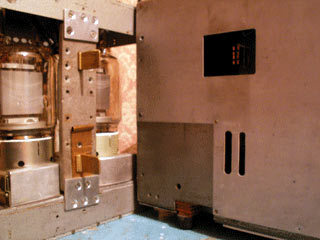

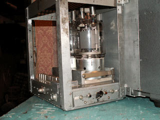

Взял я 2 одинаковых передних крышки от каких-то списанных приборов, свинтил их дюралевыми уголками - получилась каркассная коробка, высотой ровно с УМ, нижняя крышка стала подвалом для входных цепей и ламп, а верхняя прикрыла "рога" ламп, чтобы никто туда случайно не залез. Привинтил коробку эту к УМ 4-мя болтами, сделал ВЧ разъемы для цепи анодов и "земли" в виде 2х ножей и "мам" из корпусов старых передатчиков сделал монтаж "подвала" и стал их пытать.
Пентод ГУ81 выгодно отличается от "современных" ламп не только отсутствием необходимости обдува, но и:

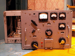

Пару слов хочу сказать о самом УМ Р140, и чем он мне так понравился. Это:
Р140 разрабатывалась не для радиолюбителей, критерии оптимальности при разработке использовались другие, поэтому, для достижения максимальных параметров именно на любительских диапазонах, его желательно переделать, тем более, его конструкция допускает такую переделку. Используют и без переделки, и без проблем на ВЧ диапазонах. Но на НЧ, начиная с 7мс, сказывается низкий Qфактор ВКС, что влечет пониженную фильтрацию гармоник, и трудности с согласованием, если Zа существенно отличается от 50ом. В полном комплекте с УСС, именно последний берет на себя ряд функций по дополнительной фильтрации гармоник и согласованию с реальной нагрузкой. УСС имеет широкие возможности согласования с очень разными нагрузками, но имеет и свои недостатки это:

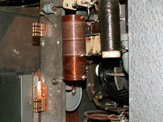

Однако, если оптимизировать П-контур УМ Р140 для каждого из любительских диапазонов, подавление гармоник на них, можно сделать таким же, и даже лучше чем в штатном комплекте с УСС. Для этого я удалил из УМ вакуумные конденсаторы - образовалось много свободного места, а в качестве контурных использовал К15У, из тех, что были в наличии. К переключателю добавил 4 пружинных лепестка, столько же контактных кулачков, между этими лепестками и землей повесил 4 конденсатора 470 пф, 1000пф, 2200пф и 3300пф, они могут подключаться к КПЕ в любой комбинации, таким образом, перекрытие по емкости получилось от 20 до 7970пФ, что "уговаривает" любые мыслимые нагрузки.
Фактически эти доп. конденсаторы нужны только на НЧ диапазонах. Схема получилась такой:
Заготовил перемычки для подключения дополнительных конденсаторов к С2 на все случаи жизни, положил их в пакетик, привинтил его внутри РА, нужен он только во время смены QTH. Можно сделать это и лучше - не устанавливать этих лепестков, кулачков и пр, а подключать Сдоп. к "холодному" концу - КПЕ доп. реле. Поскольку там напряжения небольшие, вполне подойдет что-то вроде РЭН33 - 4 контакта впаралель. Разумеется можно сделать коммутационное поле, и штырьками программировать их подключение.

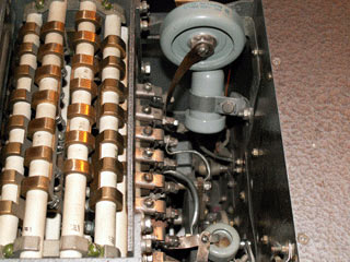

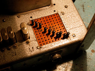

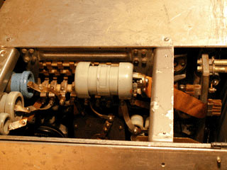

Насчет БУМ Р140 могу дать еще пару полезных советов. Первый - изменил схему показометра вых. мощности. Там стоит прибор с термопарой - это очень неудобно, ввиду его большой инертности. Вместо термопары, вторичную обмотку измерительного трансформатора нагрузил на диод + Сблокировки + R, а вместо прибора с термопарой поставил обыкновенный мкА-метр, подходящий по габаритам. Потом и измеритель тока экр. сетки заменил обыкновенным мА- метром, с "0" с края шкалы, а не посередине ее.

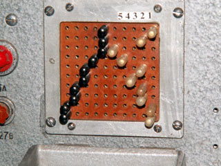

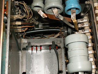

Коммутационное поле УМ, что на передней панели, используется для коммутации поддиапазонов, а поскольку их -5, лишь наполовину. Я разрезал горизонтальные шины поля пополам, развязал маленькими диодами и получилось из него 2 программатора, один говорит какой поддиапазон включить на такой-то волне, а другой стал коммутатором антенн - говорит какой антенне при этом включиться, на выбор, это снизило количество недоразумений в тестах.
До следующего сам дошел лишь на 3-й год эксплуатации. Мне достался видавший виды УМ, и иногда искрили контакты переключателя, я их подтягивал, и работал дальше. Потом все-же нашел время и проделал следующее:
Больше они не искрили и не грелись.
Схема обхода РА и коммутации антенны - на выход РА - "ТХ", на вход трансивера -"RX" у меня уж лет 20 как находится вне РА, она более практична, чем внутренняя, потому что при отказе РА позволяет, не теряя ни минуты, продолжать работать хоть и со сниженной мощностью, и процесс ремонта, и даже замены РА, в этом случае, тоже не требует отключения от эфира. Сделана из 2х коаксиальных реле РЭВ15, они висят на кабелях, которые идут к их ВЧ разъемам, ни разу они не отказывали. Задержка подачи сигнала при управлении от компа, на их срабатывание - 10мсек.
Когда я решил сделать приставку к УМ Р140 на 2 х ГУ81, опасался, что суммарная вых. емкость ламп загубит мощность на 28мс, на этот случай планировал нейтрализовать избыток вых. емкости катушкой индуктивности от анодов на землю, которая одновременно служила бы анодным дросселем. Из этих соображений, а также по собственному упрямству, выбрал схему параллельного питания анодов, долго воевал с этим дросселем, в результате получилась сложная система из катушек и "хлопушек" от РСБ-5. Поскольку опасения не оправдались, сейчас я бы однозначно сделал последовательную схему, как это сделано в УМ Р140, ВЧ напряжение на "холодном" конце П-контура в десятки раз, а реактивная мощность, гуляющая по дросселю в сотни раз меньше, поэтому и проблем с такой схемой питания меньше. Мой "дроссель" работает хорошо - и ладно, переделывать уже не буду.
На 28мс Qфактор ВКС оказался повышенным, однако КПД ВКС зависит не только от Qфактора, но и от конструктивной добротности холостого хода вариометра. Она оказалась настолько высока, что на 28мс мощность всего на 3% меньше чем на 14мс. Честно говоря, я смирился бы с потерей 10 и 15% мощности на этом диапазоне, почти во всех предыдущих усилителях с коммутацией отводов катушки, примерно так и было.
Сетки ламп зашунтированы по ВЧ резисторами 2 кОм, у меня были под рукой ТВО10-1к, по 2шт последовательно я и поставил. Эти резисторы определяют коэффициент усиления по мощности и являются нагрузкой трансивера, на них рассеивается вся мощность возбуждения. На этом резисторе надо получить амплитуду возбуждения 200В. При этом эффективное значение напряжения, которое покажет вольтметр будет равно: 200/1,41=142В. Ток в нагрузке = 142В/2к=71мА. Мощность раскачки= 142В х 0,07А=9,9Вт + мощность потерь.
У меня получилось для 2х ламп 21Вт на 1,8мс и 28вт на 28мс.

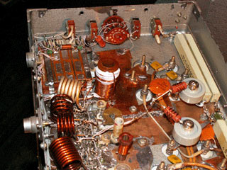

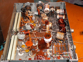

Между вх. разъемом, на который подается сигнал раскачки от трансивера, и сеточными цепями ламп, на каждый диапазон, установил П-контур, который:
На последней функции этого контура хочу остановиться особо. Резонансиый колебательный контур действует как маховик в двигателе, он обладает массой, накапливает кинетическую энергию, и обеспечивает ровное вращение вала по закону синусоиды. Сила его инерции препятсивует всяким отклонениям от равномерного вращения. Чем массивнее маховик, тем больше кинетической энергии в нем накапливается, тем труднее препятствовать его равномерному вращению. Даже совсем несинусоидальные движения поршня двигателя он превращает в синусоидальные - равномерное вращение. Ровно то же происходит в усилителе. Лампа - это поршень, а вых. колебательный контур - маховик. Сама лампа дает толчки тока - совсем несинусоидальные, а колебательный контур преобразует энергию электрических толчков лампы в энергию синусоиды рабочей частоты, остальные гармоники подавляет. Qфактор контура показывает во сколько раз реактивная энергия в нем больше активной и является эквивалентом массы маховика в двигателе. Чем он больше тем труднее исказить синусоиду - равномерное вращение, разным провоцирующим это искажение моментам, вроде токов 1-й сетки, при заходе мгновенного значения напряжения на сетке в +, токи сетки появляются, часть реактивной энергии контура превращается в активную, рассеиваясь на сетке, но эпюре напряжения контур не дает отклониться от синусоиды, таким образом, ее искажения существенно ослабляются. Анодный ток лампы реагирует на напряжение С1-К, и ему, то бишь выходному сигналу, безразлично какие при этом токи текут через сетку, лишь бы она не сгорела.
К сожалению, в разработках последних лет стало модным применять широкополосное согласование трансивера с лампой. Преимущество такого согласования - дешевизна, что выгодно производителям аппаратуры. Такая цепь заменяет все контура, в качестве согласующей цепи, но искажений формы синусоиды вх. сигнала, порождаемых токами управляющей сетки, не корректирует.
С токами управляющей сетки - "небольшими" работают все, особенно в контестах, поэтому количество "бульдозеров" в эфире, не уменьшается, а растет.
Это происходит именно ввиду подобных упрощений и массового применения в РА "современных" ламп с высокой крутизной, с квадратичной АСХ, производящих мощность побочных излучений, пропорционально квадрату избытка крутизны, т.е. на 20...40 дБ больше, чем лампы с линейной АСХ.
При решении вопроса - чем коммутировать входные контура, мой выбор пал на поляризованные реле, или, как их еще называют - дистанционные переключатели РПС20. Не скажу, что это лучший выбор, просто они были у меня в достаточном количестве. В них имеется 2 контактных группы на переключение, их и поставил. Схема стандартная, простейшая, на каждый диапазон П-контур, нормально замкнутыми контактами каждый из контуров замыкается на землю по входу и по выходу, кроме одного, соответствующего выбранному диапазону.
Оказалось, что на 28, и даже на 24мс эти реле заметно греются, из-за повышенных на ВЧ потерь в контурах, тогда я доработал схему, на всех ВЧ диапазонах, включив по 2 реле впаралель. У меня получилось так:
Все конденсаторы - маленькие КТК, КСО, подстроечники от транзисторных приемников, большие работают тоже. С ними проблем не было вообще.
Все катушки намотаны на оправках диаметром 20мм 28...14 мс бескаркасные, остальные на керамических каркасах 20мм, а 1,8мс на пластмассовом 15мм. 1,8...7мс многослойные как в трансформаторах питания, хотел межслойную изоляцию сделать из ленты от фторопластового коаксиального кабеля, но под рукой не оказалось, намотал ленту ФУМ, подумал - если сгорит - перемотаю, за 10 лет интенсивной эксплуатации не сгорела.
Записей к-ва витков не нашел, по виду сказать трудно, но думаю это не такая большая проблема, тем более на НЧ, если Вы действительно хотите сделать РА.
Настройка входных контуров сводится к сдвиганию-раздвиганию витков катушек, вращению роторов КПКМ, подбору емкостей, при этом в центре каждого диапазона КСВ-метр трансивера, при отключенном АТ, должен показывать 1, по краям - 1,2...1,3, можно 1,5, у меня только на самых широких диапазонах 28 и 3,5мс по краям -1,05. Это несколько хуже, говорит о том, что Qфактор вх. контуров можно бы еще увеличить, я собирался сделать это как-нибудь потом, и......как обычно... Антенна-тьюнер трансивера больше не нужен. Настройка вх. контуров производится при холодных лампах, без никаких напряжений и накала, потом она не сбивается, при замене ламп - тоже.
Сейчас сделал бы проще, уменьшив количество катушек с 9 до 5, так катушка контура на 28мс, спокойно может работать на 24мс, на 21мс и на 18мс, а диапазонными реле нужно подключать к ней доп. конденсаторы, и кол-во реле будет меньше, потому что через контакты доп. реле будут течь только токи доп. емкостей, а это - мизер. Соответственно катушка 14мс, может работать и на 10 мс.
А также существенно уменьшил бы индуктивности на 14, и на всех НЧ диапазонах. Необходимую комбинацию включения реле можно организовать простой диодной логикой.
Можно сделать еще проще - разделить функции - чтобы контур нейтрализовал вх. емкость ламп, создавая резонанс на каждом диапазоне, тогда это будет простой параллельный контур, и давил гармоники от токов сетки, в случае их возникновения, а трансформацию сопротивления можно будет "поручить" простейшему автотрансформатору на ферритовом кольце - с коэффициентом трансформации сопротивления 1:16 - от "земли" до сеток - 16 витков, возбуждение от трансивера подается на 3й виток от "земли". Rвх =50ом, Rвых=800ом. Естественно тогда каждая из ламп должна быть зашунтирована резистором не 2, а 1,6кОм Рвозб = 25Вт+ потери ок. 1 Вт на 1,8 и ок 8 Вт на 28мс.
Если хочется уменьшить мощность раскачки можно сделать вход - 3 витка, а вся обмотка напр. 21 виток, тогда при Rвх = 50ом, Rвых = 1225ом - резисторы в сетках по 2450ом. Рвозб.= 16Вт+потери, и т. д. Конструкция трансформатора может быть любой, лишь бы соответствующую мощность "переваривал" и индуктивность первичной обмотки была достаточна на 1,8мс, а на прочие его параметры, такие как межвитковая емкость, индуктивность рассеяния, в этой схеме можно наплевать, от него ведь не требуется сверхширокополосности, а в полосе каждого из диапазонов все эти паразитные реактивности будут нейтрализованы резонансным контуром. Характер нагрузки - активный, а на активную нагрузку ферритовые трансформаторы работают прекрасно.
