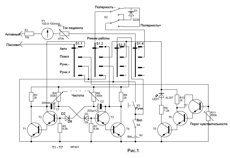

Примером простого и в тоже время многофункционального прибора является схема, широко распространенная в конце 70-х годов прошлого века и соответствующая вышеприведенным требованиям. Собранный на дискретной элементной базе с применением германиевых транзисторов p-n-p проводимости прибор позволяет осуществлять поиск БАТ по сниженному ЭКС (рис.1). Поиск точки проходит с применением схемы УПТ (Т5-Т7), индикация при этом осуществляется светодиодом LED1 и стрелочным индикатором в цепи активного щупа. Генератор на основе симметричного мультивибратора вырабатывает импульсы тока разной полярности (включая в цепь диод D1 в разном направлении с помощью переключателя S2) и продолжительности (спаренный R4-R6,С1,С2) в автоматическом режиме, а дополнив схему коммутацией общих выводов S1.2-S1.4 можно получить и двухполярные импульсы. Стимуляцию БАТ можно осуществлять и в ручном режиме (+ или -) нажатием кнопки S3. Таким образом, можно говорить о функциональном состоянии БАТ, сравнивая величину тока отрицательной и положительной полярности протекающего через БАТ. В приборе применяется чувствительный микроамперметр со средней нулевой точкой, что упрощает коммутацию схемы в разных режимах работы и облегчает визуализацию диспропорции тока разной полярности через точку. Сила тока устанавливается R3. При настройке прибора следует выбрать порог чувствительности изменяя величину R11, наиболее приемлемую с точки зрения поиска точек в каждом конкретном случае.
Питание прибора - от батареи типа «Крона» напряжением 9 v, что делает прибор абсолютно безопасным.

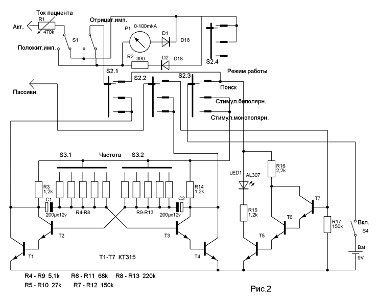

Несколько более простым является прибор, собранный на широко распространенных кремниевых транзисторах n-p-n проводимости (рис.2). В нем применен более распространенный микроамперметр (без средней нулевой точки), убран режим ручной стимуляции БАТ, от симметричного мультивибратора в зависимости от положения S1 и S2 можно получить:
Частота импульсов регулируется скачкообразно переключением подобранных R4-R13 двухгалетным S3 на пять положений («Частота»):
- 1 - 30 в 1 мин. 3 - 3 в 1 мин. 5 – 0,8 в 1 мин.
- 2 – 8 в 1 мин. 4 – 1,2 в 1 мин.
Частота однополярных импульсов (+ или -) в два раза меньше. Сила тока регулируется от 0 до 100 мкА с помощью R1 («Ток пациента») (совмещен с выключателем прибора S4).
Режимы работы:
Индикация работы - в режиме «Поиск» зажигается светодиод LED3 и отклоняется стрелка микроамперметра. При стимуляции отклоняется стрелка микроамперметра при поступлении положительного или отрицательного импульса (выбирается в зависимости от положения переключателя S1 «Положит.имп.», «Отрицат.имп.»). Для наглядности работы прибора в режиме стимуляции вместо R3, R14 в схеме можно установить цепочки из светодиода и резистора.
4. Основные принципы работы с приборами электропунктуры.
На примере последней схемы (рис.2) рассмотрим основные принципы работы с прибором для поиска и стимуляции БАТ.
После подключения батареи питания ручка переключателя «Режим работы» устанавливается в положение «Поиск», а переключатель полярности в положение «Положит.имп.»,.
Прибор включается ручкой «Ток пациента». Для удобства визуального контроля «ток пациента» устанавливается в пределах средней части шкалы микроамперметра (30 – 50 мкА).
Отрицательный (пассивный) электрод через влажную марлевую прокладку подсоединяется (прикрепляется) к внутренней поверхности лучезапястного сустава, голени и т.п.
Положительным (активным) электродом производится поиск БАТ в топографическом месте возможного ее расположения. Если БАТ найдена - загорается светодиод и стрелка электроизмерительного прибора отклоняется вправо.
Приборный поиск БАТ требует определенных навыков: ЭКС зависит от силы нажима активного электрода на кожу, оптимизации контакта пассивного электрода с кожей через влажную прокладку и проч.
Найденную БАТ отмечают на коже фломастером и, оставив активный электрод в этой точке, переводят переключатель «Режим работы» в положение «Стимул.биполярн.» (или «Стимул.монополярн.»).
В положении «Стимул.монополярн.» полярность импульсов выбирается переключателем S1 «+» или «-«. Этот же переключатель переводит измерение силы тока пациента положительной или отрицательной части импульса в "Биполярном" режиме работы.
При работе в «Однополярном» режиме менять положения активного и пассивного электродов (+ и -) не следует, т.к. это переключение происходит автоматически при выборе определенного режима работы (вида стимуляции).

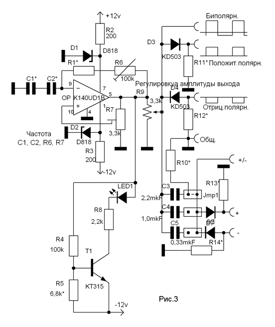

Современная элементная база позволяет в схемах приборов для проведения ЭП применять генераторы на основе операционных усилителей. В свое время проводились эксперименты с ОУ К140УД1Б. Принцип построения таких схем ясен из рис. 3. В схеме предусмотрена не только стимуляция БАТ импульсами постоянного тока разной полярности (или двуполярные), но и отражено стремление приблизить их форму к так называемым «потенциалам действия». Это достигнуто введением емкостей последовательно с каждым выходом. На транзисторе Т1 и светодиоде LED1 собран блок индикации. Форму импульса (также как частоту и амплитуду выхода) при настройке и работе прибора удобно контролировать с помощью осциллографа. Номиналы некоторых элементов схемы подбираются экспериментально.
