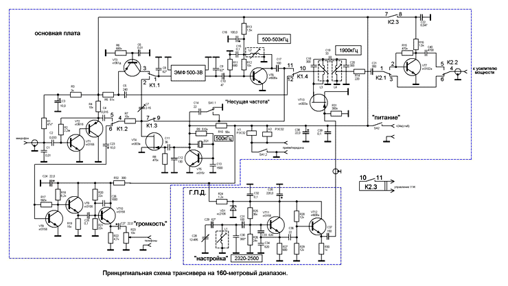

Простой трансивер на диапазон 160 м.
Начинающий радиолюбитель, не имеющий опыта и желающий построить КВ трансивер своими руками, сталкивается с проблемой выбора простой и надёжной конструкции.
Обычно это трансивер прямого преобразования Полякова, различные варианты «радио - 76» или трансивер Погосова [1]. Изобилие намоточных узлов на кольцевых и броневых ферритовых сердечниках часто становится непреодолимой преградой для начинающего. А сборка такого простого трансивера Погосова может превратиться в бесплодные поиски такого «раритета» как 6П15П. Это было проверено на собственном опыте. В конце концов, из десятка добытых ламп работоспособными оказались только две. С одной из них выходная мощность передатчика составила 0,8 ватта, со второй 1,5 ватта (измерялась ваттметром М3–3А).
Тогда появилась мысль попробовать собрать на базе трансивера Погосова полностью транзисторный вариант из пары старых транзисторных радиоприёмников и катушечного магнитофона. Детали, от которых нельзя отказаться для сохранения приемлемых параметров трансивера это ЭМФ и кварцевый резонатор на 500 кГц. В результате получилась очень простая конструкция. Все детали взяты из старой бытовой аппаратуры.
Подробнее
Подробнее

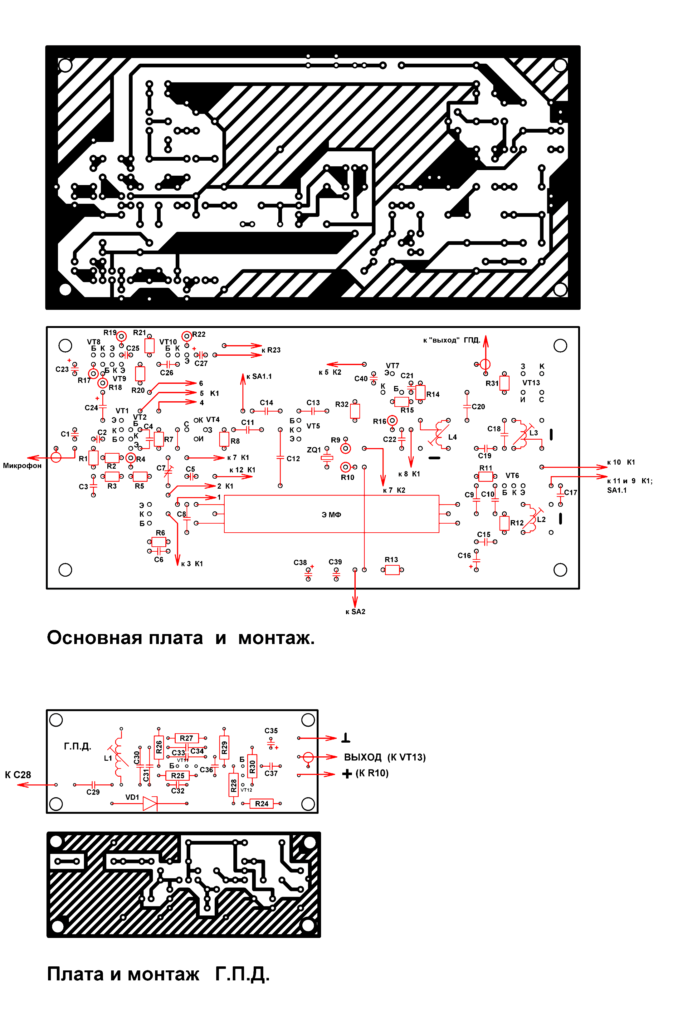

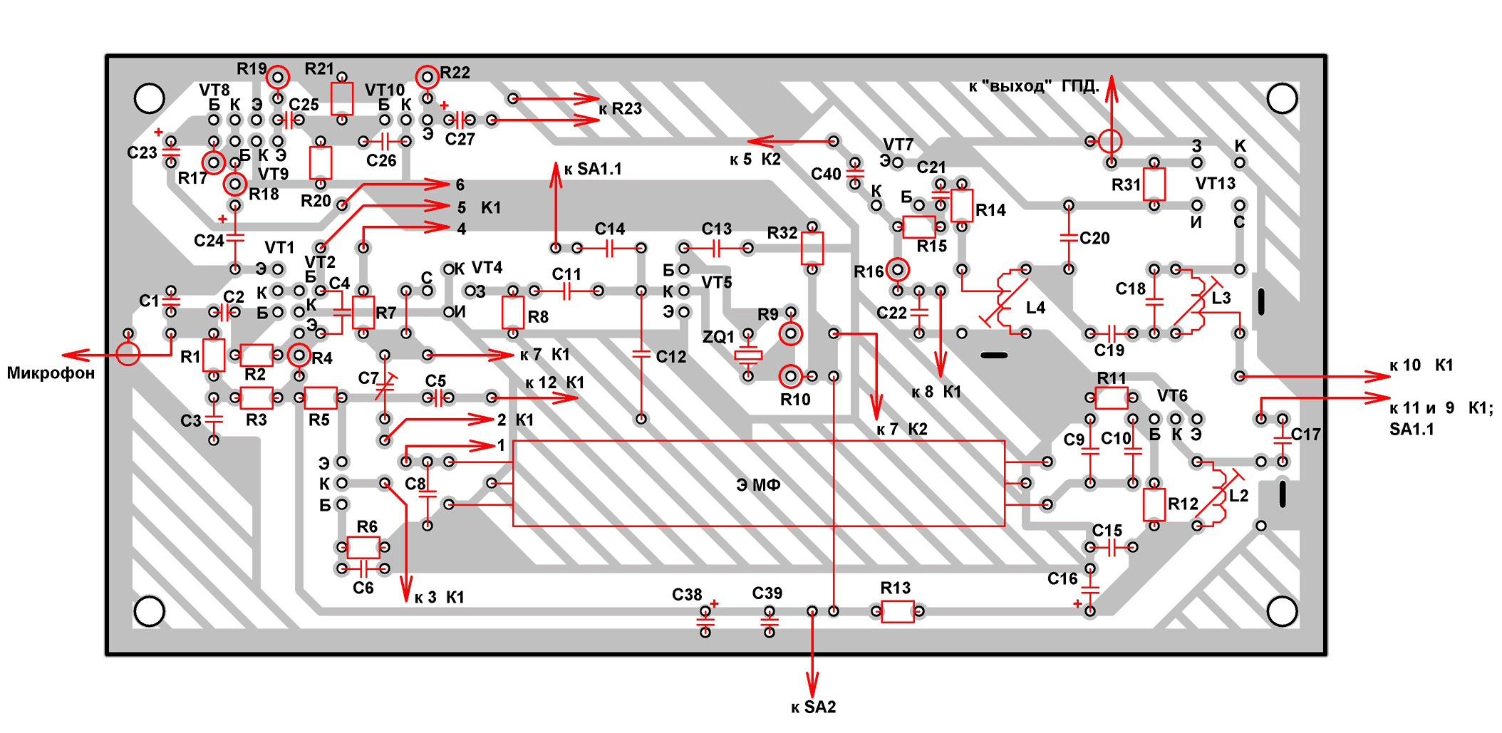

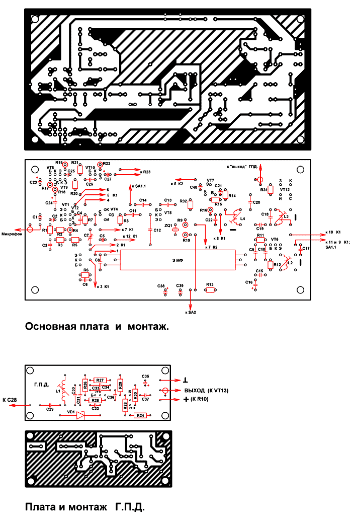

Трансивер, усилитель мощности и блок питания выполнены отдельными блоками. Блок питания любой конструкции способной обеспечить стабилизированное напряжение 24 вольта при силе тока 200 – 300 мА для питания трансивера и 24 – 28 вольт при силе тока не менее 3 А для питания усилителя мощности (для последнего можно не стабилизированный, но при этом мощность выходного каскада передатчика снизится на 30 – 40%). Ток покоя оконечного каскада усилителя мощности 100 – 200 мА подбирается резистором R7 в зависимости от применяемого транзистора.

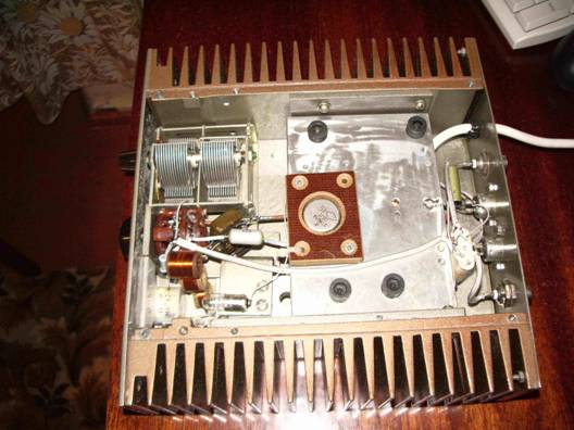

Трансивер и усилитель мощности удобно смонтировать в корпусах старых авто-магнитол или радиоприёмников.

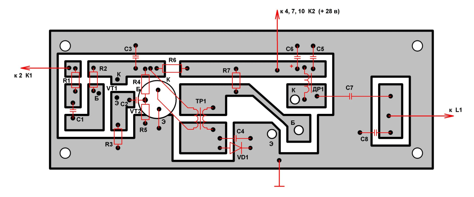

Плата усилителя мощности монтируется на радиатор, к которому непосредственно крепится VT2 и через изолирующую прокладку VT3. Детали на плату монтируются со стороны проводников. Катушка L1 – усилителя мощности наматывается на текстолитовом или керамическом каркасе диаметром 16 мм. проводом ПЭВ – 2 0,45 мм.

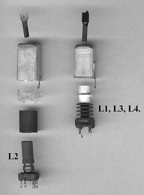

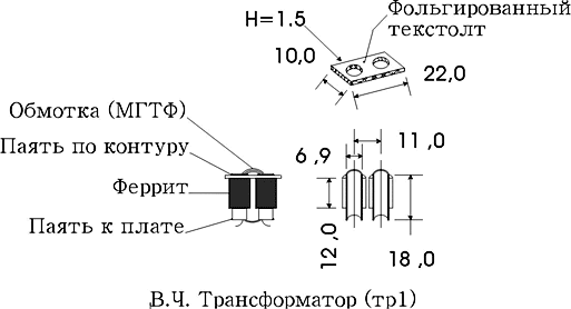

Для изготовления ВЧ трансформатора ТР1 используется ферритовые цилиндры от контуров ПЧ транзисторных радиоприёмников. В качестве вторичной обмотки используются отрезки латунной трубки наружным диаметром 6,9…7,1 мм. (колено от телескопической антенны радиоприемника). Первичная обмотка трансформатора содержит 3 витка провода МГТФ 0,6 мм. (смотреть чертёж). Др1 наматывается на аналогичном ферритовом цилиндре и содержит 15 витков провода ПЭВ – 2 0,8 мм.
В качестве контура ГПД (L1)используется контур гетеродина радиоприёмника («ВЭФ», «Океан» и т. п.) средневолнового диапазона, перестроенный на частоту любительского диапазона (1330 – 1500 кГц или 2330 – 2500) в зависимости от применяемого ЭМФ.
L2 – контур ПЧ от любого транзисторного радиоприёмника (отечественного с ПЧ 465 кГц или некоторых импортных с ПЧ 495 кГц) перестраиваемого в пределы 500 – 503 кГц. Для этого достаточно заменить ферритовый сердечник контура сердечником из контуров КВ диапазонов или смотать часть витков обмотки.
Катушки полосового фильтра L3 и L4 наматываются на секционированных каркасах от контуров ПЧ транзисторных радиоприёмников ("Океан", "ВЭФ", "Верас", и т.п.) и содержат по 50 витков провода ПЭВ 0,25 мм. Отвод от 10-го витка "снизу".

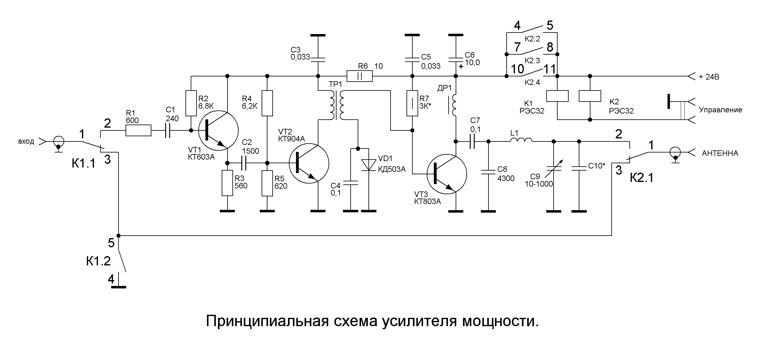

     в усилителе мощности VT1 – КТ603, КТ608, КТ646 с любыми буквенными индексами; VT2 – КТ904Б, КТ606А, Б, КТ801А, Б (на изолированном радиаторе). Резисторы: R6 – 2 Вт, R7 – 0,5 Вт, остальные 0,25 Вт. Конденсаторы: С9 любого типа с воздушным диэлектриком (например от радиоприёмников «ВЭФ», «Альпинист» и т. п.); С4, С7 – МБМ на напряжение не менее 160 вольт; С3, С5 – КМ любой группы по ТКЕ; С8, С10 – КСО – 1; С6 на напряжение не менее 63 вольт; остальные любых типов.
     Реле РЭС 22, РЭС 32 на рабочее напряжение 24 вольта.

19.02.2006. Дополнения и ответы на вопросы читателей от авторов RK6AQP и RZ6APH.
Внимательно прочли отзывы о нашей публикации и приносим свои извинения за неполные данные катушки L1 П - контура. Она содержит 28 витков ПЭВ-2 0,45 мм. на каркасе диаметром 16 мм. без сердечника.
Теперь постараемся ответить на вопросы.
Весьма спорно, что новый ЭМФ, параметры которого начинающий радиолюбитель вряд ли сможет протестировать, окажется работоспособнее ЭМФ купленного на радио - рынке. Наверняка он выпаян из промышленной связной аппаратуры надёжно отработавшей не один год. Во всех собранных по этой схеме трансиверах использовались именно такие старые фильтры различных типов и конструкции.
Даём намоточные данные, которые всё же придется корректировать опытным путём (L1 ГПД) в зависимости от применяемого ЭМФ на верхнюю или нижнюю боковую полосу.
L1 (ГПД) - 4 секции по 20 витков ПЭВ диаметром 0,12 мм. сердечник Ф600. L2 (УПЧ) - 3 секции по 60 витков ПЭВ диаметром 0,1 мм. сердечник Ф600. Данные катушек полосового фильтра взяты из описания трансивера "Альбатрос 3" (автор В. Сушков. Журнал "Радио" № 7 1992 год) и никаких отличий от авторского варианта не имеют ни по конструкции, ни по настройке.
Не в одном из изготовленных трансиверов не возникало проблем с самовозбуждением каких либо каскадов.
В трансивере можно использовать реле любых типов. В У.М. контакты реле К2.2, К2.3, К2.4 должны выдерживать суммарный ток не менее 3 А.
Можно использовать и реверсивный каскад на полевом транзисторе, но в данной конструкции VT7 работает только при передаче. Использование УВЧ при приёме неизбежно ведет к необходимости включения на входе дополнительного полосового фильтра и введения АРУ из за резкого увеличения чувствительности. Все это сводит на нет простоту конструкции.

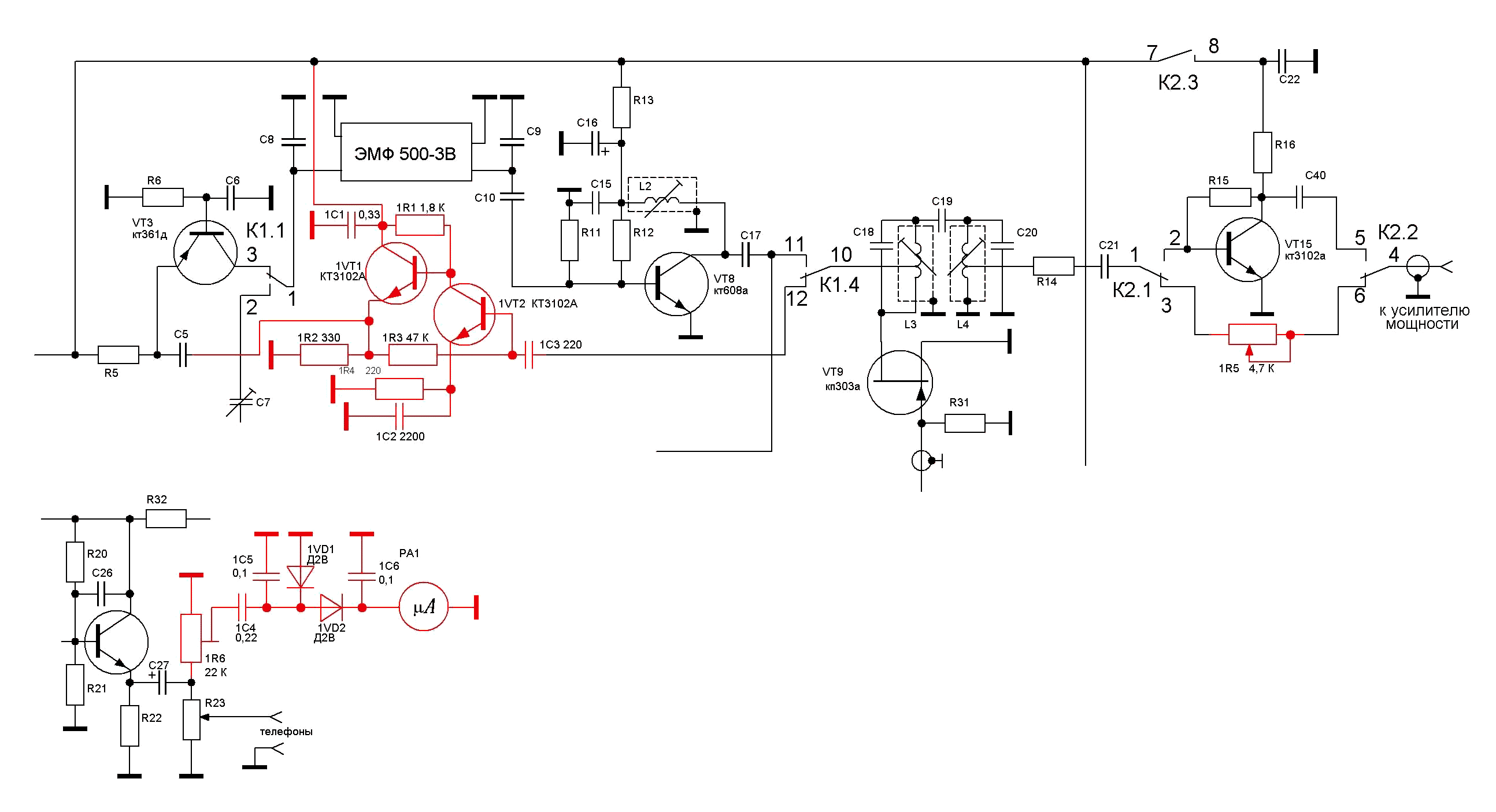

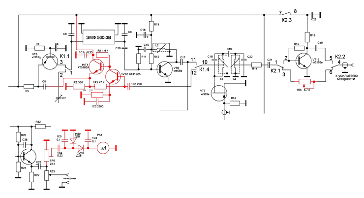

Желающие поэкспериментировать со схемой могут ввести дополнительный УПЧ, простейший аттенюатор, S - метр и т. д. К схеме дополнительного УПЧ можно подключить цепь АРУ из той же конструкции Погосова без каких либо изменений.

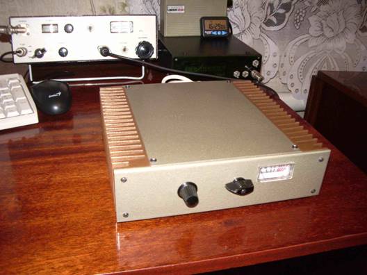

Несколько слов о выходном каскаде. Транзистор КТ803 чаще встречается в бытовой аппаратуре (катушечный магнитофон "Сатурн 201", усилитель "Одиссей 001" и т. п.). Кроме того, применение среднечастотного транзистора исключает самовозбуждение на высоких частотах. КТ803 (fгр=20 МГц) в диапазоне 160 М работает лучше и надёжнее чем КТ903. В зависимости от желания и возможностей можно применять практически любые транзисторы, подходящие по частотным и мощностным характеристикам, с соответствующей коррекцией режима работы. Мы испытывали: КТ903А, КТ907А, КТ907Б, КТ9116Б, КТ922В, КТ926А, КТ930А, КТ931А, а также низковольтный КТ920В. Но повторимся, это уже нельзя будет назвать простым и недорогим трансивером начинающего радиолюбителя. Мы не претендуем на изобретение какой то универсальной супер - конструкции. Простой аппарат для первых QSO и ничего больше. Есть множество разработок сложнее и с более высокими параметрами.
В заключение о питании. Перевести на 12 вольт трансивер можно, но в стационарных условиях работы напряжение питания не имеет значения, а в полевых условиях нет смысла использовать 12 вольт для питания трансивера, когда на У.М. всё равно нужно подавать не менее 24 вольт при использовании в нём не дефицитных высоковольтных транзисторов (КТ803, КТ903) для получения Рвых =10 Вт.

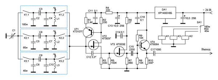

На наш E – mail приходит много писем с вопросами о том, как ввести в трансивер TRX-13 диапазоны 80 и 40 м. Для этого ПФ нужно вынести за пределы основной платы. Данные ПФ такие же, как в трансивере «Альбатрос» (радио 1992 г. № 6, №7.). Катушки на диапазоны 80 и 40 м. выполняют на каркасах от контуров ПЧ на 10,7 МГц (от радиоприёмника «Рига 103»), они содержат соответственно по 35 (отвод от 8-го) и 25 (отвод от 5-го) витков провода ПЭВ 0,25 мм, также эти катушки можно изготавливать на каркасах диаметром 7 мм, от контурных катушек на КВ. диапазоны любых других радиоприёмников.
В УМ катушки П – контура наматывают на каркасах диаметром 16 мм, проводом ПЭВ 0,8 мм, на 80 м – 17 витков; 40 м – 9 витков; С8: 80 м. – 3500 пФ, 40 м. – 1600 пФ. С10 включается только на 160 м.
ГПД также нужно заменить на более серьёзную конструкцию, например такую как в TRX «Аматор – ЭМФ – У» (Радио хобби 2000 г. №5) или другую. Мы взяли за основу генератор Г. Петина (РАДИОЛЮБИТЕЛЬ 7/97, с.34.)

Настройка и конструкция контуров ГПД особенностей не имеет. Данные катушек можно взять из трансивера «Аматор – ЭМФ – У». Или L1 – 50 витков, L2 – 35 витков, L3 20 витков на каркасе диаметром 7 мм (от приёмников «Верас», «Океан» и т. п.) проводам ПЭВ 0,25 мм. Емкости конденсаторов С2 – С10 подбираются индивидуально при установке границ диапазонов.

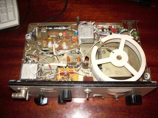

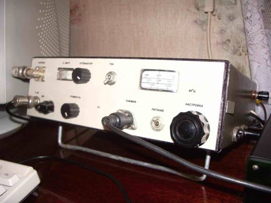

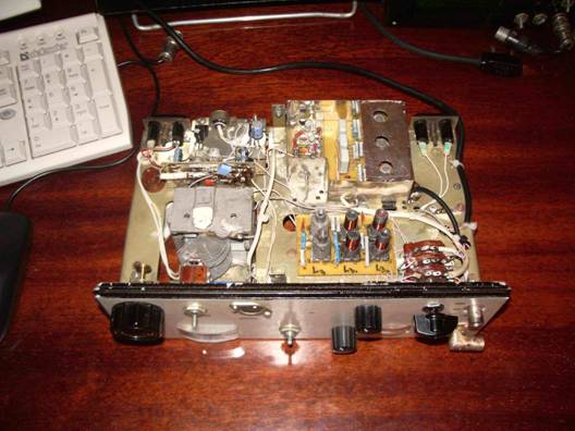

Прилагаем фотографии трехдиапазонного трансивера «TRX-13-3», на котором работаем в данное время. Пожалуйста не пугайтесь, это наш «полигон для испытаний».
Трансивер TRX-13-3
Вид на шасси сверху
Вид на шасси снизу
А так выглядит трехдиапазонный усилитель мощности на КТ803А

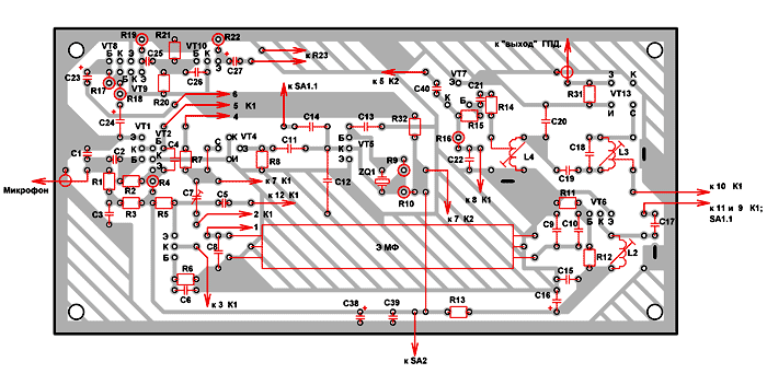

25.08.2013 18:45 плата дана в натуральную велицину на той картинке? вытравил ее, о...  --  Вард
31.10.2012 00:07 тестер ц4324 очень нужен рисунок печатной платы...  --  Александр

21.03.2011 20:22 Размеры плат для однодиапазонного варианта: основной блок-145х72м...  --  Александр RZ6AP...
20.03.2011 16:56 какие размеры печатных плат данного трансивера? подскажите пожал...  --  Ансаган UN9LGJ...

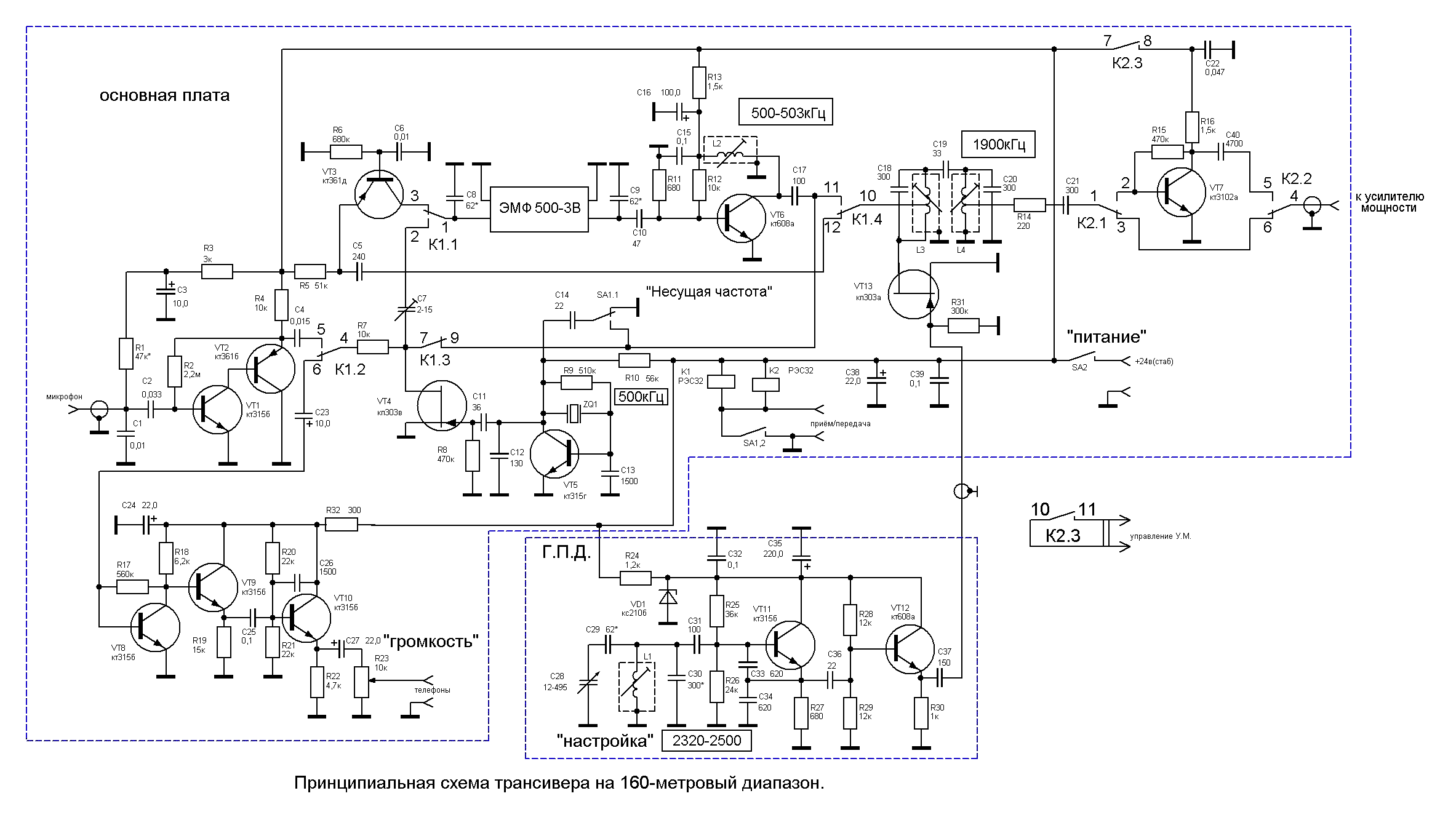

27.06.2010 21:39 VT1 база +0,5в. коллектор +10,2в. VT2-эмиттер+12,5в. VT3-база+4,5...  --  Александр RZ6AP...
27.06.2010 00:33 r5 5.к 1 малавато будет гдето 15в выдает с 24к получилось 8в 361 ...  --

24.04.2010 22:42 Пожалуйста напешите режимы транзисторов по постоянному току транс...  --  Петр
22.04.2010 18:39 В схеме ошибка! R5 не 51к, а 5.1к!!!! УВЧ просто не работает на 1...  --  Петр

10.03.2010 21:39 Есть.Разводка под контакты реле к2 1,2,3.надо допавить в сторону ...  --
10.03.2010 17:52 Добрый день друзья!!!Есть ли какие либо опечатки в печатной плате...  --  234

14.02.2010 17:44 Еще одна опечатка в схеме дополнительного УПЧ. Питание на коллект...  --  Александр RZ6AP...
