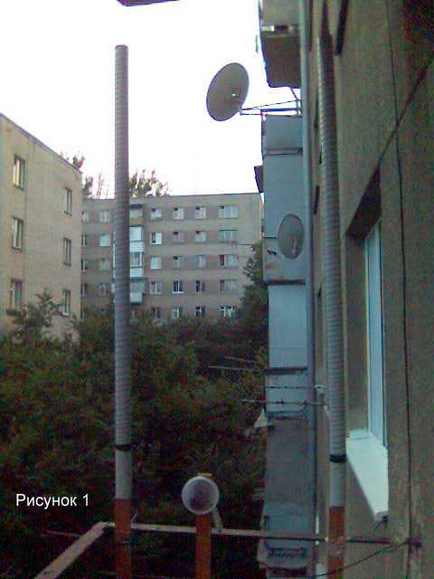

По различным обстоятельствам многие радиолюбители не имеют возможности установить на крыше дома полноразмерную антенну для работы на КВ диапазонах. Мною была изготовлена и опробована малогабаритная антенна на диапазоны 7. 10 и 14 мгц. Эта антенна установлена на балконе 2-го этажа 5-ти этажного дома. Она представляет собой укороченный диполь с вертикальными плечами (рисунок 1).
 Антенна на балконе

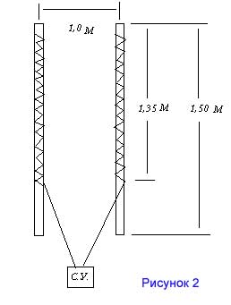

 Конструктивно эта антенна выполнена таким образом:
- плечи диполя выполнены из PVC труб длиной по 1,5 М и диаметром 5 см
- по длине 1,35 м каждой трубы навито по 11,5 м провода диаметром 1мм
- расстояние между плечами 1 м

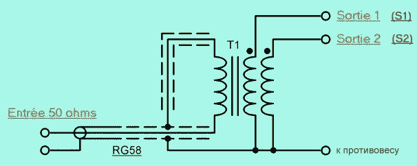

- согласующее устройство сделано по схеме G5IJ на ферритовом кольце Т-200
диаметром 5 см с магнитной проницаемостью 10 ( более полная информация
  есть в статье F6BQU «Антенна конструкции G5IJ»)

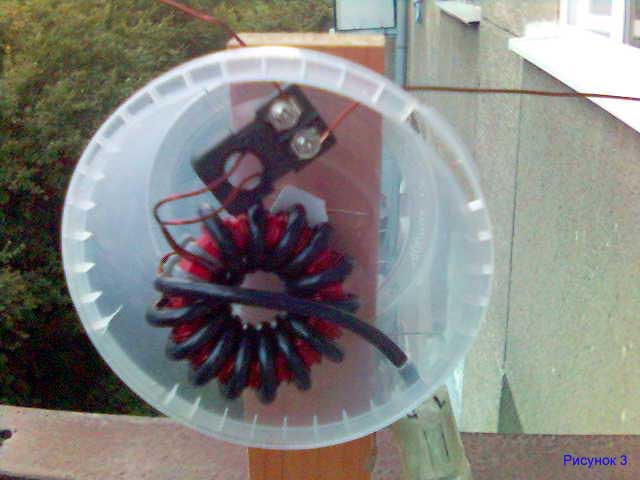

Внешний вид согласующего устройства (рисунок 3) приведен ниже.
 Согласующее устройство
При работе на диапазонах КСВ был не хуже 1:1,1. За две недели работы в эфире было сделано около сотни CW QSO почти со всеми странами Европы, Прибалтики, многими областями Украины, Европейской части России, Казахстаном, Турцией. Оценка сигнала корреспондентами давалась в пределах 569 – 599. Эта антенна очень хорошо настраивается и на диапазон 80 м, но на этом диапазоне она может быть использована только для QSO с ближними корреспондентами. На диапазоне 18 МГц она тоже работает, но КСВ резко возрастает до 2.

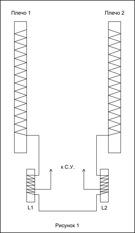

Модернизация малогабаритной антенны для работы на 7, 10 и 14 Мгц
Для повышения эффективности работы антенны на трех диапазонах были проведены доработки, указанные на рисунке 1. За счет включения дополнительных катушек L1 и L2 увеличилось входное сопротивление антенны и увеличилась отдача. Проведенные измерения, с помощью индикатора напряженности поля, показали, что по сравнению с первоначальным вариантом отдача увеличилась на 30%. Измерения проводились при подводимой мощности 5 Вт и на расстоянии от антенны 5 м.
Катушки намотаны проводом диаметром 1,5 мм на каркасах диаметром 35 мм ( отрезки PVC труб) с шагом 2мм. Количество витков 29, отвод от 9-го витка.
После ряда испытаний была проведена следующая доработка антенны:
  1. На каждом плече навито по 20,2 м провода диаметром 1,5 мм (ранее 11,5 м)
  2. Катушки исключены и плечи подключены непосредственно к С.У.
  3. Добавлен противовес, который подключается к С.У., рисунок 1. В качестве противовеса я использовал металлическое ограждение балкона.
После этой доработки уменьшился уровень принимаемых помех, значение КСВ для разных диапазонов осталось прежним. Необходимо (обязательно) использовать антенный тюнер.

В очередной раз хочу сказать, что эта антенна никак не может заменить полноразмерную антенну с хорошей высотой подвеса, она может только в какой-то мере позволить коротковолновику работать в эфире, при невозможности установки нормальной полноразмерной антенны.
