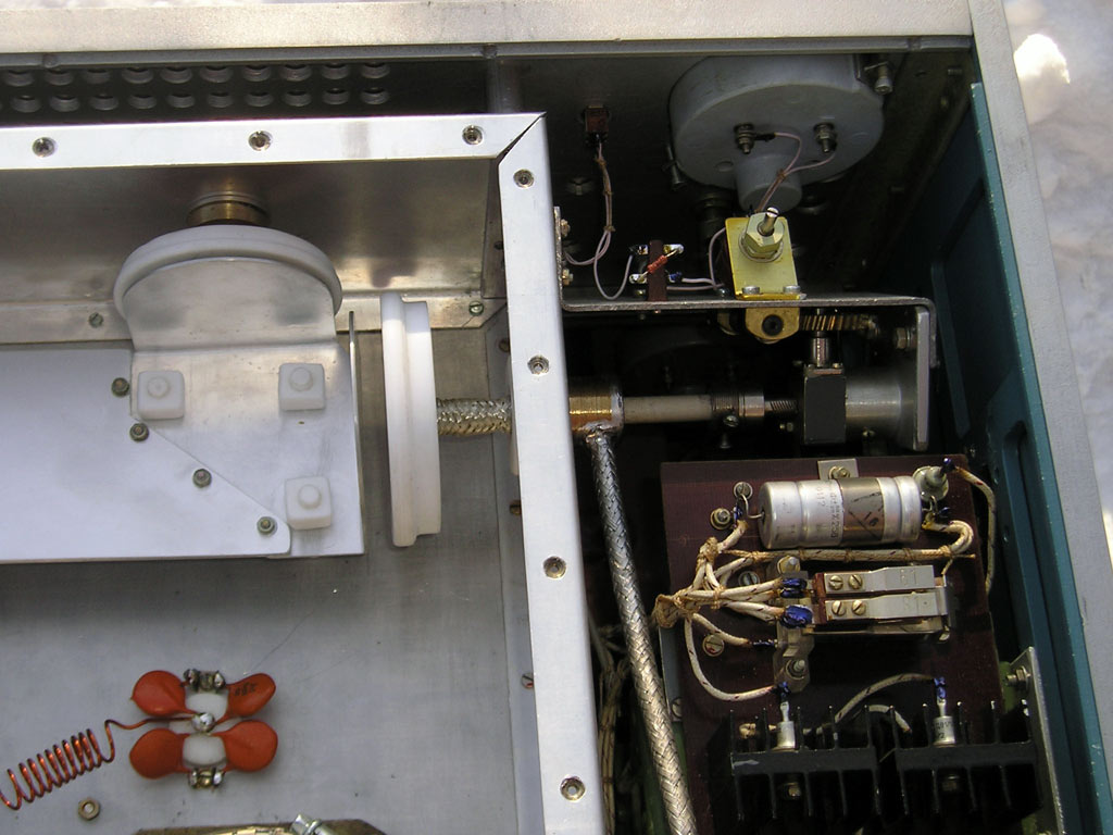

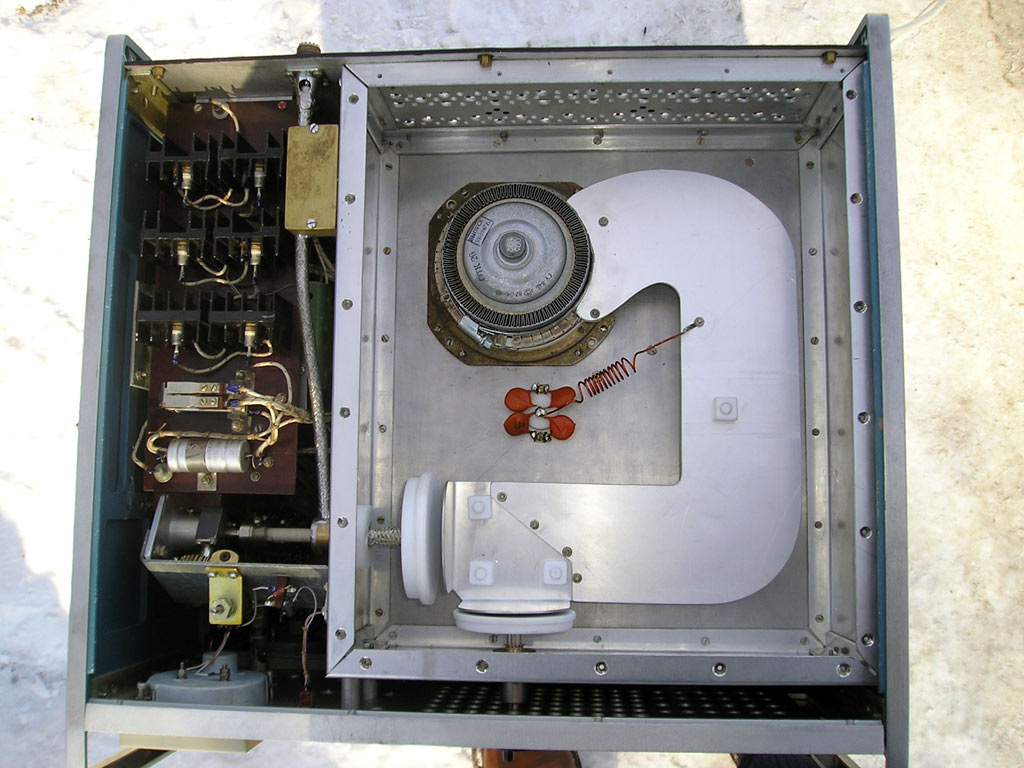

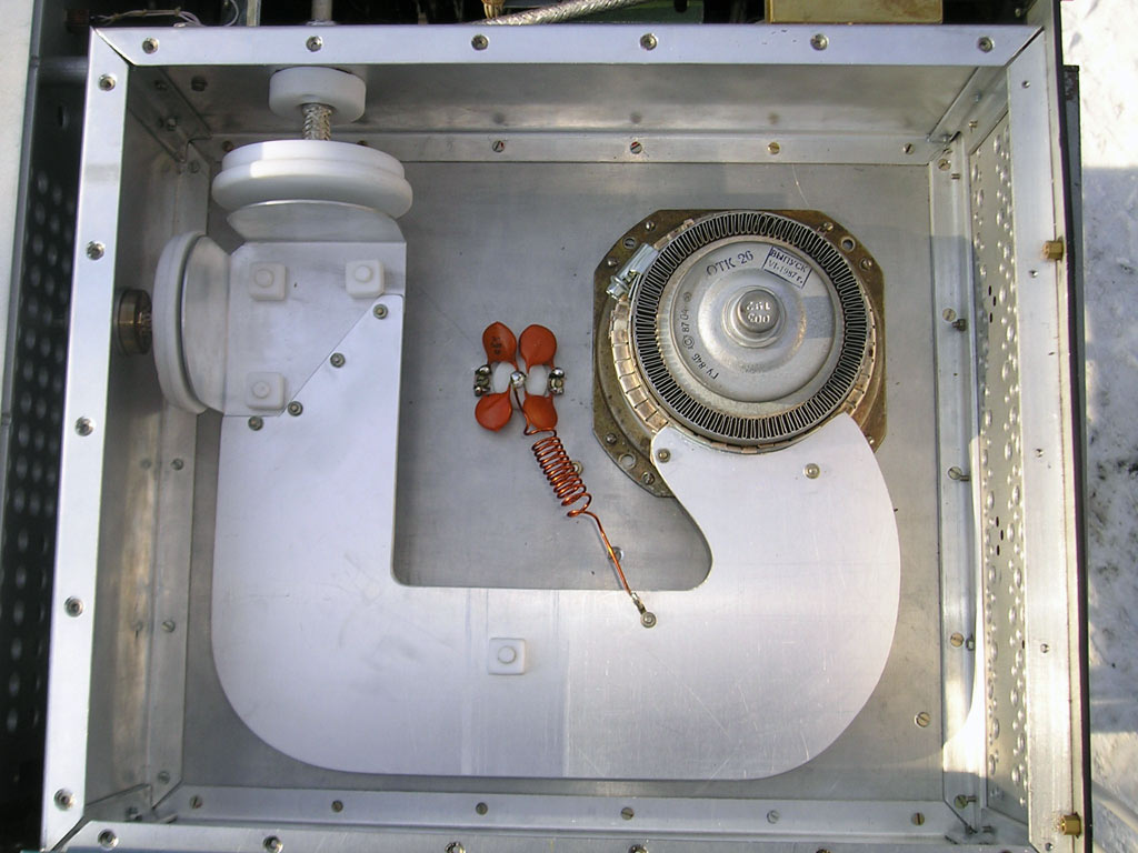

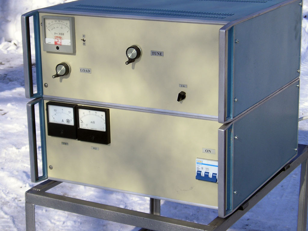

PA в фотографиях: PA 144 MHz на ГУ84Б, UT5EC.

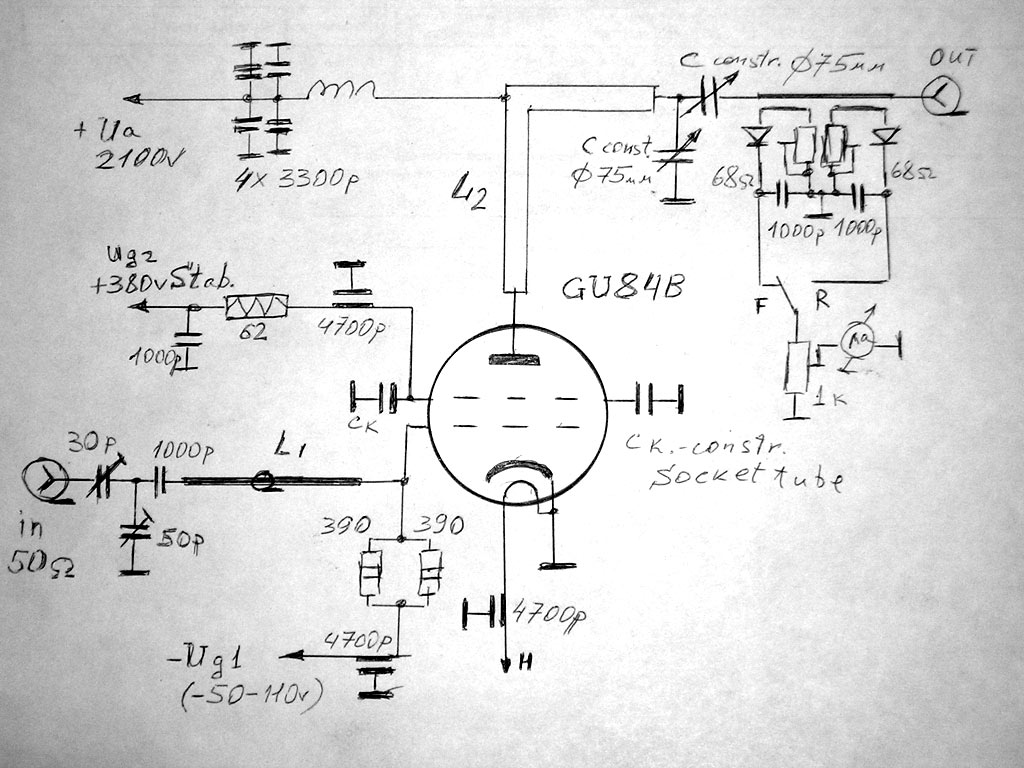

Ua- 2100v
Io - 200ma
Ia - 1.7A
Ug2 - 380v
Ig2 - 60ma
Ug1 -55v
Pin -30W
Pout -2000W
SWR inp- 1.05

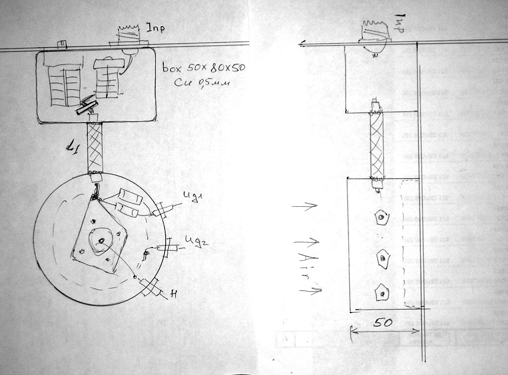

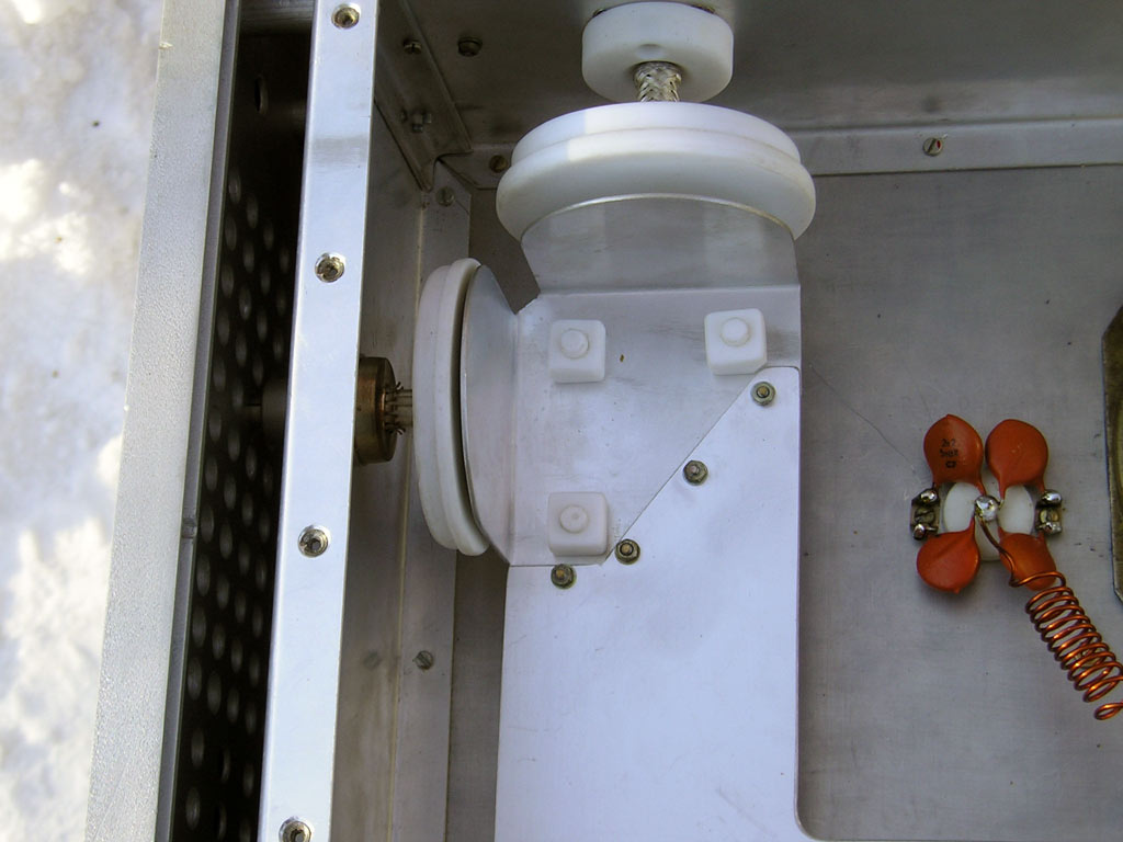

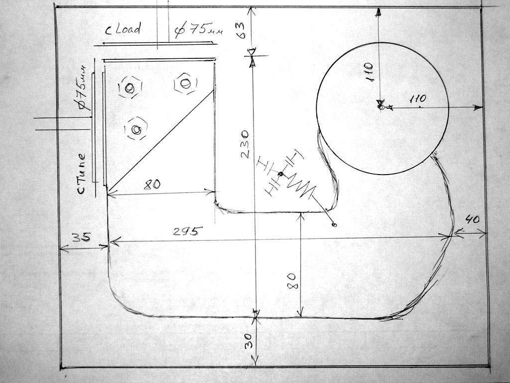

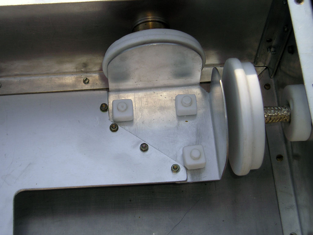

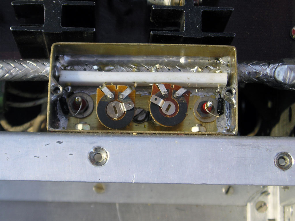

Линия L2 выполнена из алюминия 3мм. Корпус ВЧ блока размеры 320 х 370 х 150. Алюм. 2мм. Линия L1 из коаксиального кабеля 50ом, 8мм диаметром, с фторопластовой изоляцией. Длина линии 50мм. Схема стабилизатора первой сетки лампы аналогична схеме на ГУ74Б.
73!  Валерий (UT5EC).
