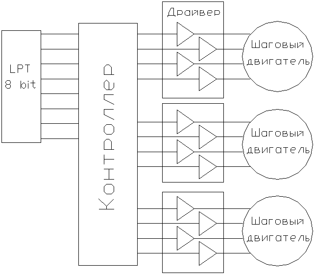

Я, в своих экспериментах использовал шаговые двигатели от 5,25-дюймов дисководов. В основном в дисководах попадаются двигатели с сопротивлением обмоток 70 ом и напряжением питания 12в. Всю электрическую схему можно разбить на две части: контроллер (буфер) и драйвер см.рис.1.

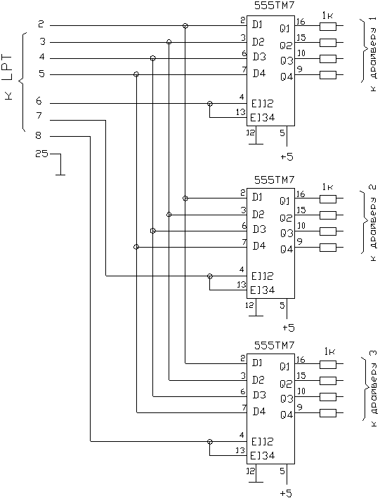

Разработанный мной контроллер может обслуживать до 16 шаговых двигателей, он собран на трех микросхемах 555TM7. Схема контроллера изображена на рис.2.

Я разбил 8 бит данных идущих от LPT  на две группы по 4 бит: «данные» (bit 0-3) и «адреса» (bit 4-7)
0
1
2
3
4
5
6
7
данные
адрес –определяет на какой двигатель придет сигнал - данные
«Данные» передаются на триггеры ТМ7 выводы 2, 3, 6,7 (D1, D2, D3, D4 см.рис.2), а «адреса» определяют какой из триггеров запишет эти «данные».

В моей схеме 7 бит не используется т.к. применено 3 двигателя.

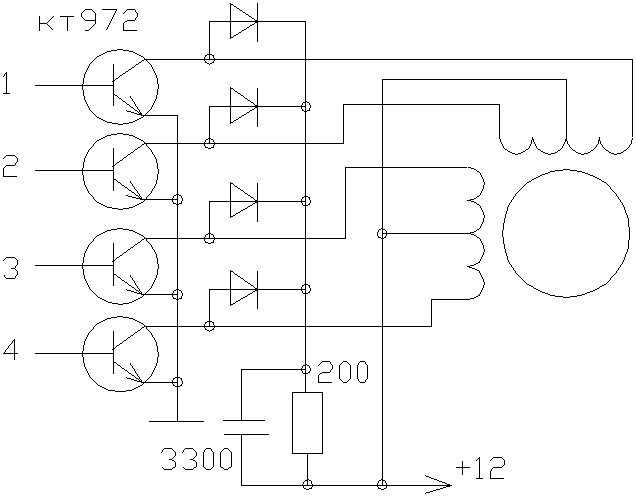

Для подключения к схеме 16 двигателей необходимо на управляющие биты «адреса» установить дешифратор. К выходам ТМ7 подключается драйвер – силовые ключи коммутирующие обмотки шагового двигателя. Драйвер состоит из 4х транзисторов КТ 972 см.рис.3.
Диоды можно использовать любые с допустимым импульсным током 200мА

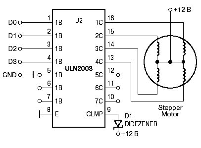

Также можно использовать серийные микросхемы (stepper motor driver), например ULN 2004 (9 ключей) на 0.6А. или НА13408 (1.5А) см.рис.4

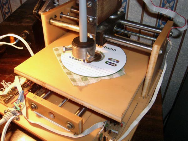

На основании выше изложенной методики, мной бал собран трех координатный станок. С помощью которого я рисую и сверлю печатные платы. Рис.5.
Подробнее можно посмотреть на сайте http://vri-cnc.ru
Также на сайте имеется программа под Windows XP для управления самодельным станком с ЧПУ. Программа позволят рисовать на станке платы нарисованные в AutoCad, SprintLayout, Corel DRAW, P-Cad или из любой другой программы конвертирующей файлы в DXF, Gerber.
