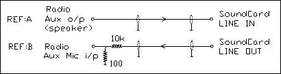

Самый  простой  и  быстрый  в  исполнении  интерфейс  “ПК-трансивер”  можно  получить,  соединяя  линейный  выход  звуковой  карты  с  аудиовходом  (микрофонным)  трансивера  через  делитель  напряжения  100:1, чтобы  уменьшить  выходное  напряжение  звуковой  карты  ПК,  и,  соединяя  линейный  вход  звуковой  карты  с  ЗЧ  выходом  приёмника  трансивера.  Для  переключения  приём-передача  можно  использовать  систему  VOX.  Чтобы  согласовать (настроить)  всю  систему,  установите  уровень  выходного  напряжения  карты  ПК  используйте  регулятор  микшера ('mixer') компьютера,  увеличивая  напряжение  с  выхода  карты  до  тех  пор,  пока  будет  достигнута  максимальная  выходная  мощность  передатчика  и  начнёт  работать  система  ALC.  Затем  (RX)  настройтесь  на  какую-либо  мощную  несущую  и  устанавливайте  усиление  звуковой  карты   ПК  до  тех  пор,  пока  красная  линия  на  мониторе (дисплее  типа  “водопад”) исчезнет.  Эта  процедура  рассмотрена  очень  подробно  в  “помощи” (PSK31 Help files)  под  “установкой  звуковой  карты”  ("setting up the sound card").

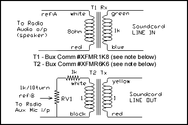

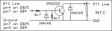

Схема,  приведённая  ниже,  используется  мной  для  изоляции  линейного  входа    и  выхода  звуковой  карты  от  радиоаппаратуры  с  использованием  пары  трансформаторов (Radio Shack)  и  транзистора  2N2222   для  переключения  в  цепи  PTT  (приём-передача)  трансивера – сигнал  переключения  вырабатывается  в  линии  RTS (RTS line) Com Port’а  ПК.   Все  уровни  ЗЧ  сигналов,  будь  то  программа  ПК,  SSTV   или  PSK31, управляются  эквалайзером.  Чтобы  настроить  эту  схему,  настройтесь  на  сильную  несущую  и  подстройте  регулятор  Rig Volume   до  уровня,  когда  на  дисплее  исчезнут  красные  линии  перегрузки.  Здесь:  просто  установите  регулятор  RV1 (tweak RV1),  чтобы  получить  необходимую  выходную  мощность передатчика трансивера.

Внимание: трансформаторы T1 и T2  в Radio Shack’е  Вы  не  найдёте.  Я  рекомендую  связаться  с  Bux Comm  в Warehouse 209;  Office 211;  Luenburg Drive; Evington,  VA 24550;  FAX 434 525 7818  или email Buck’у по  адресу: k4abt@packetradio.com  и  сказать  ему,  мол  так  и  так,  возможно  и  меньше  с  Вас  возьмёт :) . Касательно  этого  кликните  web  страничку: http://www.buxcomm.com/page3/bccpage3.htm

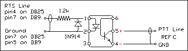

Чтобы   полностью  изолировать  ПК  от  трансивера,  схему  РТТ  с  рисунка,  приведённого  выше,  следует  заменить  на  нижеследующую,  использующую  оптопару. У  меня  смонтирована  эта  схема,  и  она  работает  просто  замечательно.  Оптоизолятором  является 4N29, ECG 3084  или  эквивалентный  от Digi-Key, Newark  или  Radio Shack, запчасть #901-1617 (как  в  нашем  бывшем  Посылторге - по  прейскуранту – UA9LAQ).
Thanks to Ed Pearson, KF4JU. for the optical circuit.
