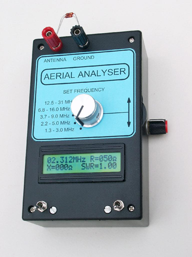

Антенный анализатор VK5JST
Этот проект был опубликован в мае 2005 г в австралийском журнале "Amateur Radio", он был разработан с использованием доступных компонентов (смотрите принципиальную схему и спецификацию компонентов к ней). Для радиолюбителя,
занимающегося антенной техникой, достаточно приобрести лишь несколько недостающих деталей, чтобы получить полный набор, необходимый для создания антенного анализатора, остальное, обычно, находится под рукой в загашниках. Другое дело - печатная плата для анализатора (двухсторонняя, облуженная в среде перегретого воздуха), таковую можно приобрести у нас: MK2 PRINTED CIRCUIT
BOARD.........$A12.00 plus post and packing. (Печатная плата МК2 - стоимостью 12 долларов США, плюс упаковка и пересылка, мы принимаем оплату с карточек Visa, Mastercard и Bankcard, но, пожалуйста не высылайте данных карточек по электронной почте – этот сайт не защищён. Сначала напишите мне (Jim VK5JST) письмо по адресу endsodds@internode.on.net и я скажу Вам как безопасно отправить данные Вашей карточки). Если у Вас под рукой нет деталей необходимых для создания АА, то Keith’ом Gooley
- VK5OQ и его друзьями-энтузиастами из клуба Elizabeth Amateur Radio Club созданы прекрасные наборы деталей. Эти наборы стоят того, чтобы их приобрести, тем более, что такой набор обойдётся Вам дешевле, чем, если Вы будете приобретать детали на АА отдельно. Все дороги всё равно приведут Вас в клуб, а эта ссылке приведёт Вас к ним.........EARC Kit

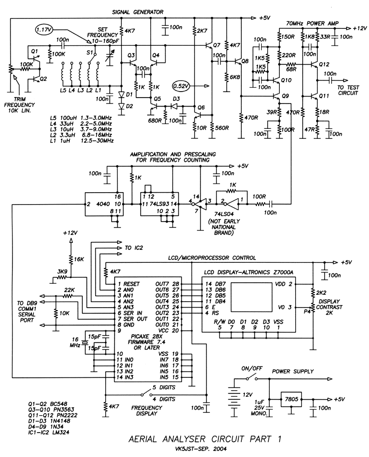

ТЕОРИЯ
Я долго искал подходящую схему устройства, которая бы позволила производить простые измерения импеданса на разных частотах. Для начала я просмотрел мостовые схемы и схемные (системные) анализаторы. Системные анализаторы для измерения импеданса обычно содержат циркуляторы о шести портах (ого!), а мосты, для получения результата нуждаются в одновременной оптимизации двух переменных, да ещё требуют различных настроек, подстроек, чтобы заставить их должным образом работать в широком диапазоне частот (опять, ого!). Так, что же делать? Уже очевидно (что я и сделал) потребуется применение микропроцессора для работы в частотомере и при проведении некоторых расчётов.
Я остановился на простой схеме, в которой резистор включен последовательно между генератором и нагрузкой. Выходное напряжение генератора измеряется как падение напряжения на последовательно включенном резисторе (за счёт прохождения по нему тока) и (плюс) напряжение на нагрузке. Эти данные существенны при расчёте активного сопротивления нагрузки и величины (но не знака) последовательного реактивного сопротивления нагрузки. Остаётся под вопросом как определять является ли последовательное реактивное сопротивление нагрузки ёмкостным или индуктивным. Для ответа на этот вопрос, пользователю достаточно лишь чуть-чуть изменить частоту. Если величина последовательного реактивного сопротивления при увеличении частоты растёт, то оно имеет индуктивный характер. И, наоборот, - для ёмкостного. Здесь заложен базовый принцип и под цифрой 1 приведён способ вычисления, который применяется в микропроцессоре для расчёта активного и реактивного сопротивления нагрузки и КСВ. Конечно, как во всех технических аспектах, не всё так гладко…
КАК “ЭТО” РАБОТАЕТ:
Процесс начинается с начала работы генератора РЧ. Он должен выдавать в измерительную схему стабильные по частоте и амплитуде синусоидальные колебания достаточно большого уровня на протяжении всего его рабочего диапазона, причём, при низком его выходном импедансе. Необходимость иметь стабильную частоту очевидна, тогда как низкий выходной импеданс и плоская выходная характеристика в частотном плане являются гарантией того, что на входы АЦП микропроцессора поступит максимально возможная амплитуда сигнала генератора. Это, в свою очередь, обеспечит максимальную точность измерений, так как, обеспечит независимость показаний от параметров нагрузки. Выход синусоидального сигнала даёт уверенность в том, что измерение осуществляется только на одной частоте, а не вуалируется тем, что бы ни происходило на частотах гармоник сигнала генератора.
Поставленные цели достигаются использованием РЧ генератора со схемой АРУ (AGC). Транзисторы Q3 и Q4 обеспечивают усиление в широкой полосе частот (связанные напрямую коллектор с базой, затем, эмиттер с эмиттером), частота генерации определяется контуром, состоящим из КПЕ настройки с максимальной ёмкостью 160 пФ и катушек L1 – L5. Точная подстройка частоты осуществляется симметричной матрицей варикапов, функцию которой выполняют обратно смещённые переходы коллектор – база транзисторов Q1 и Q2. Уровень генерируемого напряжения устанавливается током, текущим через Q1 и Q2, который, в свою очередь устанавливается схемой АРУ на Q5 и Q6. При включении, когда ещё нет генерации, резистор 2,7 кОм в цепи коллектора Q6 жёстко открывает Q5 и обеспечивает максимальный ток через Q3 и Q4, отсюда, - быстрое возникновение генерации. При нарастании генерируемого напряжения, потенциал коллектора Q6 падает, уменьшая потенциал базы Q5 и, следовательно, ограничивая ток через Q3 и Q4. Этот процесс стабилизирует уровень генерируемого генератором напряжения. АРУ действует отлично – усилитель АРУ на Q5 имеет коэффициент усиления более 200 – в результате мы имеем очень стабильное выходное напряжение генератора на эмиттере Q7, размах которого составляет примерно 600 мВ от “пика до пика”.
Это выходное напряжение затем буферируется и усиливается широкополосным усилителем мощности, собранным на транзисторах Q8…Q13. Усилитель обеспечивает усиление по напряжению равное 5 и достаточно низкий выходной импеданс в несколько Ом для питания измерительной схемы напряжением около 3 Вp-p. Эмиттерный повторитель Q8 обеспечивает низкоимпедансную раскачку каскодному усилителю напряжения, собранному на транзисторах Q10 и Q11 (каскодная структура усилителя устраняет эффект Миллера (Miller effect) и обеспечивает очень большую широкополосность). Эти транзисторы поочерёдно “качают” эмиттерный повторитель Q13, в активном состоянии Q12 призакрывается, обеспечивая равные токовые характеристики источника и нагрузочные характеристики. Полоса пропускания в 100 МГц надёжно обеспечивает стабильное “в линеечку” выходное напряжение до 30 МГц.
Сигнал (а, точнее, напряжение) для обеспечения счёта частоты микропроцессором снимается с эмиттера Q10, усиливается и буферируется с использованием ИМС 74LS04. Затем следует делитель на 1024 в 74LS93 и 4040.
Импульсы с двойными тактирующими интервалами для счёта частоты 0,1 и 1 сек с логическими уровнями можно снять с вывода 13 микропроцессора. “Быстрый” тактирующий интервал позволяет пользователю получить быструю индикацию частоты при её смене, тогда как более “медленный” позволяет осуществлять более точные измерения частоты, которые порой бывают необходимы.

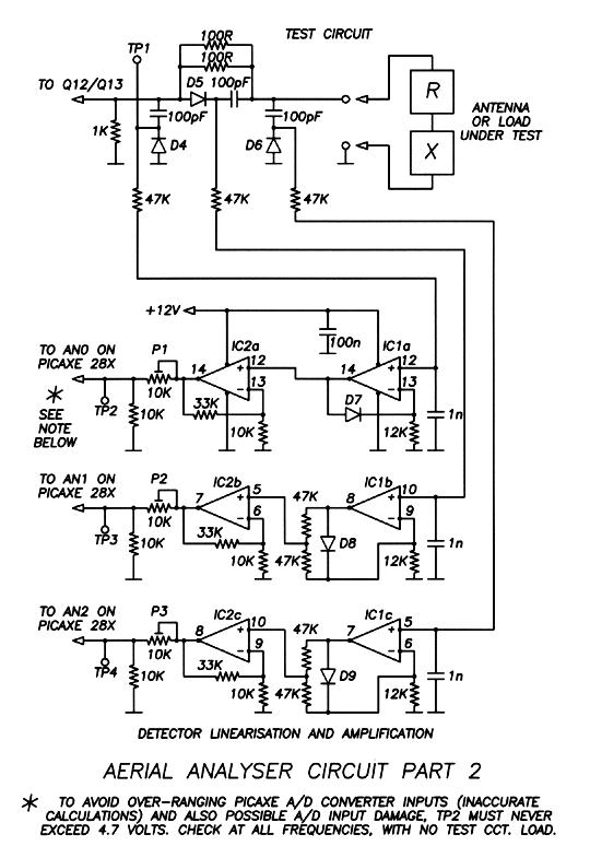

Три напряжения, речь о которых шла ранее, в главе “Теория”, получаются от измерительной схемы с использованием диодных детекторов огибающей, выполненных на германиевых диодах. Отметьте, что здесь могут быть использованы только точечные германиевые диоды (D4 – D9), так как, несмотря на то, чему нас учили в школе, у германиевых диодов открывающее напряжение равно нулю (точнее, близко к нулю – UA9LAQ), а это значит, что их нагрузочное сопротивление достаточно высокоомно (в этой схеме около 50 МОм). Это Вам не кремниевые диоды с их напряжением открывания примерно 500 мВ и даже не лучшие экземпляры диодов с “нулевым смещением” (“zero bias” hot carrier diodes), у которых напряжение открывания составляет порядка 100 мВ. При КСВ (VSWR) примерно 10 (при нагрузке измерительной схемы резистором в 5 Ом) к D6 будет приложено только 150 мВ пикового напряжения. Для точных же расчётов, очень важно иметь линейное детектирование. Даже в случае германиевых диодов нижний край характеристики оказывается очень нелинейным и должен быть каким-либо способом линеаризован. Это достигается зеркальным отражением собственной характеристики диода в цепи отрицательной обратной связи у ИМС - IC1a,b и c. Между прочим, диоды 1N34 есть в Аделаиде (осталось за ними сбегать (Hi!) - UA9LAQ) у Aztronics Pty. Ltd.. Можно применить, в качестве альтернативы и OA91, но только не применяйте разные диоды (с разными параметрами, буквой).
Три результирующих напряжения подаются затем на входы АЦП микропроцессора, где вступают в силу “мускулы софта”, чтобы в результате получились соответствующие показания на дисплее АА.

Затем приступаем к изготовлению корпуса АА. В качестве шаблона для разметки и сверления передней панели под все установочные детали: гнёзда, монтажные стойки и переключатели можно использовать (стекло)текстолитовую платку. После этого, долотом уберите внутреннюю перегородку в дальнем конце стандартного корпуса Jaycar, в котором предполагается разместить АА. Так, чтобы вошла батарея питания.
Детали монтируют затем на плате. Начиная с “малых профилей”, двигаясь вверх по рангу. Как было выше упомянуто, используйте в качестве D4-D9 только однотипные диоды, то же актуально и для транзисторов Q3-Q7. Для микросхем используйте панельки. Это позволит быстро проверить схему аппарата и быстро подобрать кондиционные компоненты, не надейтесь на “авось”. Тщательно проверяйте все детали перед установкой на плату, особенно те, которые будут находиться под дисплеем.
Запайка LCD(ЖКИ)-дисплея на место требует некоторой сноровки, так что я предлагаю сначала жестко зафиксировать его положение относительно печатной платы с помощью листового поролона толщиной 6 мм в качестве прокладки и с помощью двух отрезков провода с тефлоновым (фторопластовым) покрытием диаметром 0,5 мм, располагаемых с обеих сторон от выводов дисплея. Дисплей крепится в конечном положении путём запайки этих отрезков с обеих сторон (образуются прижимающие скобы). Правильно расположив дисплей, Вы можете приступать к соединению его с платой с помощью коротких отрезков провода диаметром 0,5 мм (МГТФ), пропихивая их в соответствующие отверстия, запаивая и удаляя излишки бокорезами, монтаж на проводках является крайне желательным, так как позволяет быстро демонтировать дисплей с платы (отогнуть на проводах) в случае ошибки. Следующей операцией на очереди будет прорезание отверстия в передней панели АА под дисплей. Задняя сторона корпуса имеет нанесённую прямоугольную сетку (видимо, вдавленную, получившуюся при рихтовке металла методом давления), которая способствует этому процессу. Прикрепите четыре кусочка копирки к задней стороне передней панели примерно в тех местах, где должны быть углы дисплея, затем, используя отверстие под главный переключатель (поддиапазонов) как ориентир, прижмите углы, приложенного к копирке дисплея. Уберите блок дисплея с платой в сторону, под копирками должны остаться чёткие отпечатки углов дисплея, пользуясь которыми теперь, с помощью острого ножа можно вырезать ровное отверстие под дисплей.
Плата затем крепится на передней панели. Она крепится с одной стороны с помощью винтов с потайными головками и нейлоновых стоек высотой 10 мм, тогда как другая поддерживается измерительными гнёздами. Устанавливаются на место два необходимых тумблёра, к передней панели с помощью двухсторонней клейкой ленты приклеивают ярлычки надписей. Низ корпуса необходимо так подогнать, чтобы ручка КПЕ могла выйти наружу сбоку (см. фото внешнего вида АА). Подобным же образом нижнюю часть корпуса необходимо рассверлить, чтобы приладить миниатюрный потенциометр точной настройки, который монтируется рядом с батареей питания в нижней части корпуса. Этой операцией работы на корпусе заканчиваются.
