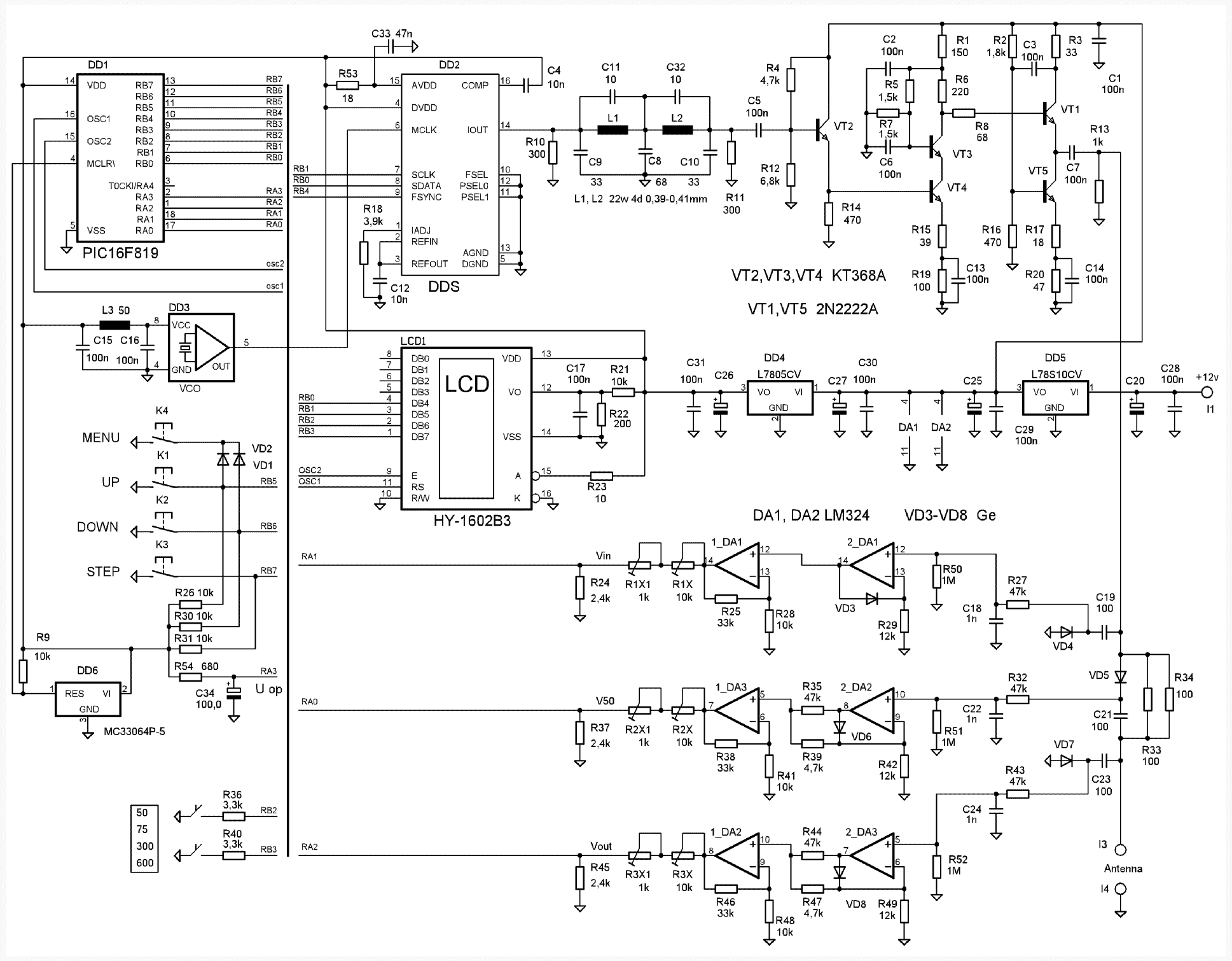

Что же это такое?
В качестве генератора используется микросхема прямого синтеза DDS AD9835BRU (DD2 на схеме) от фирмы  Analog Devices. Её выходной сигнал фильтруется фильтром С8,С9,С10,С11,С32,L1,L2 с частотой среза 35МГц. Далее сигнал усиливается достаточно мощным широкополосным транзисторным усилителем VT1-VT5. Амплитуда сигнала может достигать 2В эфф. Обычное значение на измерителе около 1,5В эфф. Для думающего читателя информация об амплитуде генератора скажет многое – т.е. при высокой амплитуде генератора измерителя не будет особых проблем с настройкой антенн при наличии мощных помех в КВ диапазоне.
Сигнал с усилителя поступает на измеритель VD4,VD5,VD7,C19,C21,C23,R33,R34 тип и работа которого подробно описана на сайте краснодарских радиолюбителей – статья называется «Антенный анализатор VK5JST». Кстати, номинал в 50Ом получаем при помощи включенных в параллель двух резисторов по 100Ом (R33,R34), т.к. что-то не припомню, чтобы в лёгкую можно было найти в свободной продаже резисторы номиналом 50Ом.
С измерителя имеем три сигнала: 1.Напряжение усилителя, 2.Падение напряжения на образцовом резисторе, 3.Напряжение на нагрузке.
Эти сигналы усиливаются шестью операционными усилителями DA1,DA2 и подаются на входы АЦП современного микроконтроллера PIC16F819 DD1.
В микроконтроллере зашита программа, которая производит всю математику расчёта и итоговые результаты выводятся в виде понятных нам цифирок на жидкокристаллическом двухстрочном дисплее. Традиционно – вся математика и программирование принадлежат перу Владимира RX6LDQ
Какие функции заложены и как пользоваться?
В зависимости от типа применяемой DDS выходная предельная частота генератора может быть от 20МГц до 300МГц. Т.к. предполагается именно «народное» применение – т.е. минимально возможная цена, решено ограничиться пока 30МГц. Управление прибором осуществляется четырьмя кнопками – две кнопки К1,К2 перегон частоты вверх-вниз (UP,DOWN) по частоте, третья кнопка К4 Меню (MENU) и  четвёртая К3 Шаг перестройки (SТЕР) по частоте. Шаг перестройки может быть 1кГц, 10кГц, 100кГц, 1МГц. Измерения можно проводить в линиях с волновым сопротивлением 50Ом, 75Ом, 300Ом, 600Ом.
По умолчанию программа активирована на проведение измерений в линиях 50Ом.
Каким образом перенастроить прибор для измерений в линиях с иным волновым сопротивлением? Для этой цели служат два дополнительных резистора R36, R40. При подсоединении этих резисторов по шинам RB2, RB3 процессора, математика программы будет переключаться на измерение в линиях с волновым сопротивлением как указано в Таблице №1.
Первоначально предполагается, что прибор будет использоваться для проведения измерений в линиях с волновым сопротивлением 50Ом – посему резисторы R40,R36 в плату не запаиваются.

Питание прибора от любого источника напряжением 12-30В током до 200мА. В нём установлены два внутренних стабилизатора DD4, DD5 на 5В и 10В – посему можно подавать даже не стабилизированное напряжение. Чем большее напряжение будет подаваться – тем большая мощность будет рассеиваться на стабилизаторах, соответственно они будут сильнее греться. Особенно это касается случая применения ЖКИ с подсветкой. При использовании ЖКИ без подсветки прибор потребляет от 12-ти вольтового источника не более 140мА. Если использовать ЖКИ с подсветкой потребление увеличивается до 200мА. Можно использовать для питания прибора дешёвые китайские «адаптеры» или батарейки.
Перед применением прибор требует градуировки. Нажимаем кнопку Меню (MENU), видим на дисплее менюшку –
 Верхний ряд: Рабочая Частота в кГц, Vi – входной уровень на измерителе (напряжение генератора).
Нижний ряд: V50 – падение напряжения на образцовом резисторе, Vо – напряжение на нагрузке.
Выставляем частоту, на которой должна работать антенна. При включении анализатора частота на дисплее 7050кГц. Если нужно далеко отстроиться от этой частоты, чтобы не жать долго кнопки перегона частоты – выставляем самый  грубый шаг в 1МГц и быстро перестраиваем поближе к требуемой частоте кнопками перегона. Затем более точно подстраиваемся выбрав меньший шаг перестройки. Как выбирать шаг? Жмём на кнопку Выбор шага (STEP) и кнопками перегона частоты выбираем нужный шаг, затем снова нажимаем на кнопку выбора шага – выбранный шаг перестройки запомнился.
Затем на выбранной частоте выставляем уровни на измерителе. Подстроечными резисторами R1X1-R1X градуировки  выставляем уровень Vi=1021-1022. Внимание! – предельное значение напряжения, измеряемое внутренним АЦП микропроцессора, может быть 1022 (относительная величина), посему если подать на его вход напряжение бОльшего уровня (больше напряжения питания, т.е. +5В), то всё равно на дисплее будет высвечиваться значение 1022. Поэтому нужно градуировочным резистором выставить такой уровень, чтобы напряжение на входе АЦП было близко к предельному, но не превышало его. Т.е. цифры на дисплее могут «перемаргивать» с 1022 на 1021. В принципе можно выставить и более нижнее значение, но в этом случае сужаются пределы замеряемых уровней и погрешность прибора растёт при измерении дальних значений от калибровочного сопротивления.
Например, если использовать полную шкалу опорного напряжения на АЦП, т.е. значение 1021-1022, то при измерении сопротивлений бОльших от 50Ом погрешность измерений будет укладываться в приведённые выше значения. А если опорное напряжение на АЦП выставить скажем 1000, то при измерении сопротивлений выше 300Ом погрешность может достигать уже не 1%, а 10%. Хотя в целом для нас это и не важно, т.к. мы же всё равно будем изменять параметры антенны, чтобы вогнать её в требуемые 50Ом. И нам мало интересно знать сколько там имеет не настроенная антенна в действительности – 300Ом или 330Ом. Главная наша задача при помощи этого прибора добиться требуемых параметров антенны, а не заниматься лабораторными измерениями антенны в не настроенном положении.
Далее… –  присоединяем к антенному разъёму калибровочное сопротивление требуемого номинала. При подсоединении калибровочного сопротивления значение Vi уменьшится – и уменьшится оно в зависимости от номинала калибровочного резистора – вот, например (смотрим верхнее фото Меню на дисплее), оно уменьшилось до значения Vi=1010 при подсоединении резистора 50Ом. Резисторами калибровки выставляем половинное напряжение от Vi значения в окошках V50 и Vо. Т.е. 1010/2=505. Накручиваем резисторами калибровки V50=505 и Vо=505. Всё, калибровка прибора произведена. Нажимаем кнопку меню – выходим в режим измерения. Отсоединяем калибровочное сопротивление, подсоединяем нашу антенну и смотрим на дисплее её параметры.

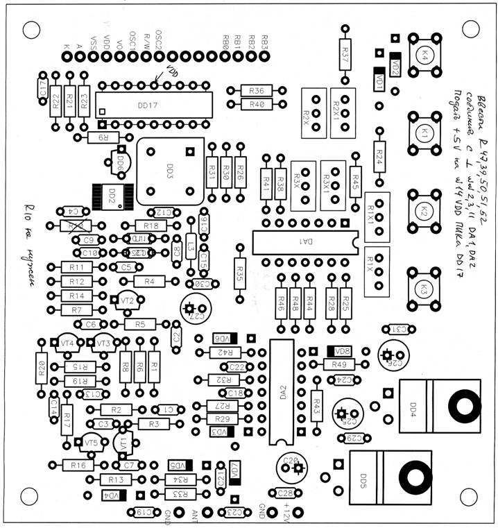

Практическая реализация.
Плата анализатора выполнена на качественном двухстороннем стеклотекстолите с металлизированием отверстий. С обеих сторон оставлено максимум фольги корпуса. Т.к. со всех сторон выводов оставлено максимум фольги корпуса – паять её муторно. Нужно остро заточенное жало паяльника, твёрдые не трясущиеся и не кривые руки.
Микросхемы паяются только с одной стороны платы, т.к. зеркально их никак не припаять, а остальные детали можно паять с любой стороны платы – как это больше понравится. Эта информация для тех, кто рискнёт повторять и захочет минимизировать толщину готовой платы. Элементы на плате заложены обычные, не SMD. Только синтезатор DDS конечно в SMD, бо в DIP корпусе фирма его не выпускает. ЖКИ можно применять любой двухстрочный, ограничений тут нет никаких – проверены и от известных производителей и китайский «ширпотреб» - всё работает. «Скорострельность» процессору в ЖКИ не требуется, т.к. перестраиваем по частоте не валкодом как в синтезаторе трансивера, а кнопками с заложенной в программе скоростью. Подойдут ЖКИ как с подсветкой так и без неё – для подбора яркости подсветки на плате разведены дополнительные элементы. Следует учитывать, что подсветка потребляет изрядно ток от источника. Посему, если предполагаются автономные использования анализатора с питанием от батареек – нужно предусмотреть дополнительный тумблер принудительного отключения подсветки. Кстати, попадались китайские ЖКИ в которых подсветка не регулируется и автоматически запускается одновременно с подачей питания. Хотя можно на плате ЖКИ найти токоограничивающий резистор, через который подаётся питание на подсветку и вывести принудительное его отключение, т.е. перерезать дорожку и ввести её замыкание дополнительным тумблером.
Так что – дерзайте граждане, светлое будущее в ваших руках!
Теперь инфо для паяльщика.
На первой партии плат обнаружены хомуты:
1.Перерезать соединение с корпусом с обеих сторон платы вывода питания VDD №14 ПИКа DD1 – подать на него питание +5В.
2.Соединить с корпусом выводы №№2,3,11 микросхем DA1,DA2.
3.R10 не паяем.
4.Ввести R47,R39,R50,R51,R52.
5.При подпайке ЖКИ питание на него VDD не подведено к отверстию VDD в плате – вывести на это отверстие или подать прямо проводом на ЖКИ.
В зависимости от типа ЖКИ номиналы резисторов R21,R22 подбираются – с HY-1602В3 R21=12k, R22=1k. Т.е. подобрать по требуемой контрастности конкретного ЖКИ резистор R22.
Диоды VD3-VD8 должны быть одинакового типа. Проверял и отлаживал это устройство с обычными подобранными по одинаковому прямому сопротивлению Д9.
Катушки L1,L2 – берём сверло 4мм и мотаем на нём виток к витку 22 витков проводом примерно 0,4мм – как раз получается длина намотки такой катушки равняется расстоянию между отверстиями в плате для установки тех катушек. Катушки располагаем на расстоянии приблизительно 3-4мм от платы. В итоге частота среза такого фильтра 35МГц. Катушки заливаем парафином, чтобы они не помялись при дальнейших работах с прибором. Внимание! - Не заливать катушки никаким клеем! К чему это приводит – читайте мои опусы о трансивере Дунай…
В качестве подстроечных резисторов R1X-R2X применил современные импортные многооборотные резисторы – см. фото платы. С такими резисторами достаточно и одного на 10-20кОм вместо двух последовательно бОльшего и мЕньшего номинала. Специально на плате разведены два последовательно, чтобы грубо подстраивать резистором бОльшего номинала, а уже точно резистором мЕньшего номинала. Посему (место на плате для этого есть) – можно поставить и обычные наши советские маленькие круглые или один многооборотный на 10-20кОм. Супервизор МС33064Р-5 можно не паять – всё работает и без него, он служит для защиты от «непредвиденных осложнений» в питающем напряжении на прибор. Подробно о супервизорах – в описании синтезаторов от UT2FW-RX6LDQ.
Всё, господа… Ваяйте!!!  Что непонятно – после 23:00 МСК 3,710+-QRM
