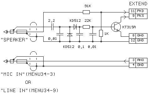

ВНЕШНИЙ VOX ДЛЯ РАБОТЫ В PSK31.
На рисунке Рис. 2 показана схема кабеля, соединяющего трансивер с компьютером для работы в PSK31. У меня кабель имеет длину около двух метров. С одного конца используется тринадцатиконтактный круглый разъем, который, как правило, придается при покупке трансивера. С другого конца я использую штыревую часть пятнадцатиконтактного разъема от GAME - порта компьютера. А уже к этому разъему можно подключать различные окончания, в частности, у меня сделаны две приставки различного назначения. Первая используется для работы в режиме PSK31.
Непосредственно на гнездовой части пятнадцатиконтактного разъема собрана схема VOX , позволяющая отказаться от использования COM - порта компьютера для управления переключением трансивера с приема на передачу (Рис. 3).
Вторая - переходные разъемы для вывода линейного НЧ сигнала от трансивера на бытовой звукоусилительный комплекс (Рис. 4). В перспективе, через третью приставку будет осуществлена двунаправленная ретрансляция сигналов КВ - УКВ.
