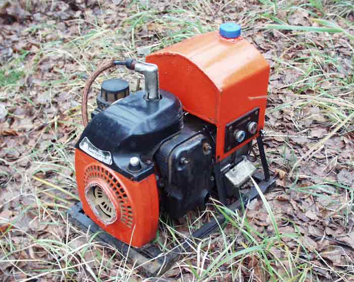

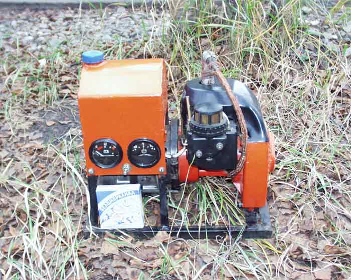

Самодельный агрегат питания. Практическая реализация идеи.
О некоторых принципах построения самодельных агрегатов питания для любительских радиостанция уже написано в статье «Самодельный легкий агрегат питания». С использованием этих идей построен и удачно испытан в горной экспедиции бензогенератор на базе двигателя от бензопилы «Урал» и генератора от автомобиля «Волга».
Технические характеристики:
Мощность двигателя 4 л.с.
Мощность генератора номинальная 0,7 кВт.
Мощность генератора максимальная 0,91 кВт
Рабочее напряжение 13,6 – 14,2 В.
Расход топлива при номинальной мощности 0,6 - 0,7 л.час.
Марка топлива бензин А-80+масло
Емкость топливного бака 2,7 литра
Длина агрегата 360 мм.
Ширина агрегата 250 мм.
Высота агрегата 350 мм.
Сухой вес 14 кг.
Для изготовления агрегата понадобились: Двигатель от бензопилы «Урал», Генератор от автомобиля «Волга», Реле-регулятор от автомобиля «Волга», диск муфты сцепления от бензопилы «Урал», вольтметр и амперметр от автомобиля «УАЗ», немного токарных, сварочных, сборочных и малярных работ.
И вот что получилось:
