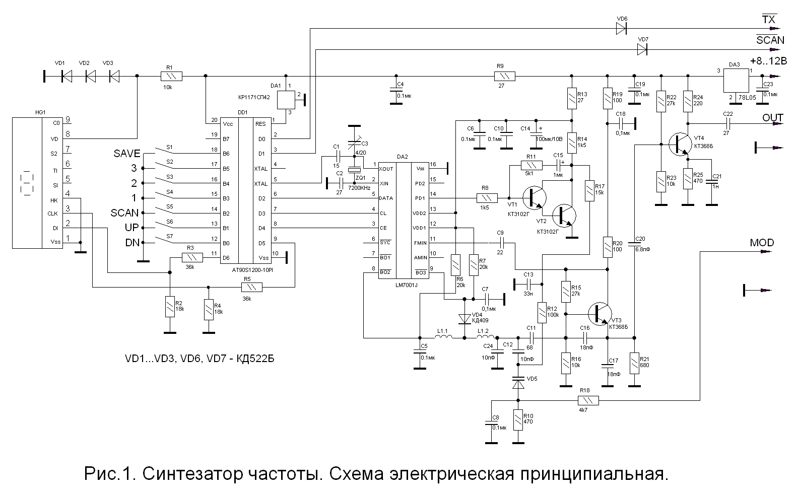

Электрическая принципиальная схема синтезатора приведена на рис.1.

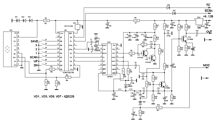

Микроконтроллер DD1 обрабатывает команды при нажатии клавиш, выдаёт данные в индикатор и управляет работой микросхемы DA2 по трёхпроводной шине. Микросхема DA1 служит для формирования сигнала сброса микроконтроллера. Пока напряжение питания не достигнет значения 4,2В, на выводе 1 микроконтроллера будет присутствовать уровень логического нуля, после чего уровень скачкообразно устанавливается в "1". При этом исключается искажение информации ОЗУ, возникающие при плавном нарастании напряжения питания микроконтроллера.
Микроконтроллер DD1 тактируeтся от внутреннего генератора DA2, работающего на частоте 7,2 МГц. ГУН собран на транзисторе VT3 по схеме "ёмкостной трёхточки". Катушка индуктивности ГУНа состоит из двух частей. В режиме приёма "работают" обе части катушки, при передаче – только одна (большая) часть.
В составе микросхемы LM7001 есть три ключа на полевых транзисторах (их открытые стоки подключены к выводам ВО1…ВО3). Состояние этих ключей изменяется при изменении соответствующих битов управления. Микросхема программируется так, что во время приёма ключ ВО1 открыт, ВО3 -закрыт. При этом открыт диод VD4 и ёмкость С4 заземляет по переменному току часть катушки. При переходе в режим передачи ключ ВО1 отпирается, ВО3 – запирается, диод VD4 запирается и катушка L1 полностью включается. На транзисторе VT4 собран буферный каскад сигнала ГУНа.
Составной каскад, собранный на транзисторах VT1 и VT2 выполняет роль инвертирующего усилителя сигнала ошибки ФАПЧ и активного фильтра.
Напряжение питания индикатора HG1 (1.5 В), снимается с делителя R1VD1…VD3.
Для согласования уровней логических сигналов, подаваемых на индикатор, применяются резистивные делители R2…R5.

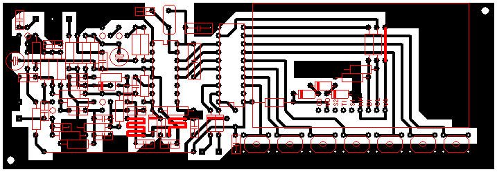

Вся конструкция собрана на одной печатной плате размерами 148х50 мм, выполненной из одностороннего текстолита. Чертёж печатной платы синтезатора приведён на рис.2 (вид со стороны печатных проводников)

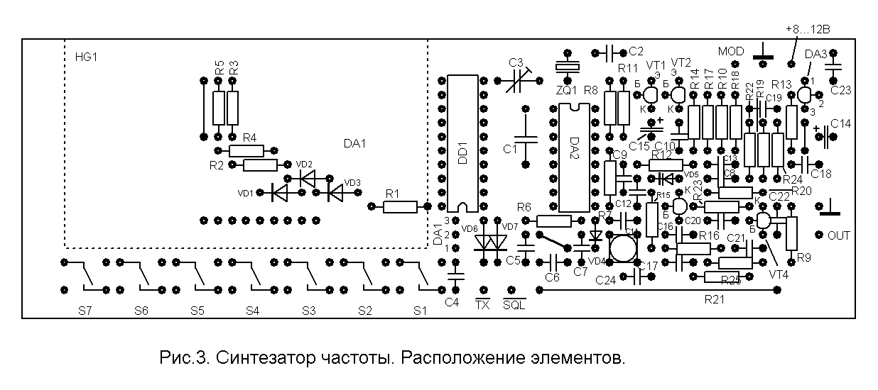

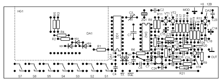

Расположение элементов - на рис.3
В конструкции использованы постоянные конденсаторы типа К10-17 или КМ. Подстроечный конденсатор С3 – типа КТ4-23. Электролитические конденсаторы С15 и С23 типа К50-35. Постоянные резисторы – типа С2-23, С1-4. Для настройки ГУНа автор применил имеющиеся у него в наличии варикапы КВ134АT-9. Вместо них с успехом можно применить любые высокочастотные низковольтные варикапы с начальной ёмкостью 18-22 пФ. В качестве индикатора использован десятиразрядный ЖК модуль с контроллером НТ1611 фирмы Holtek.
Для диапазона частот синтезатора 57000 – 57500 кГц индуктивность L1.1 содержит 5 витков провода 0.45мм на оправке 3мм. Индуктивность L1.2 намотана на пластиковом каркасе диаметром 5 мм с латунным сердечником и содержит 5 витков провода диаметром 0.25 мм. Количество витков катушки для других рабочих частот производится экспериментально.

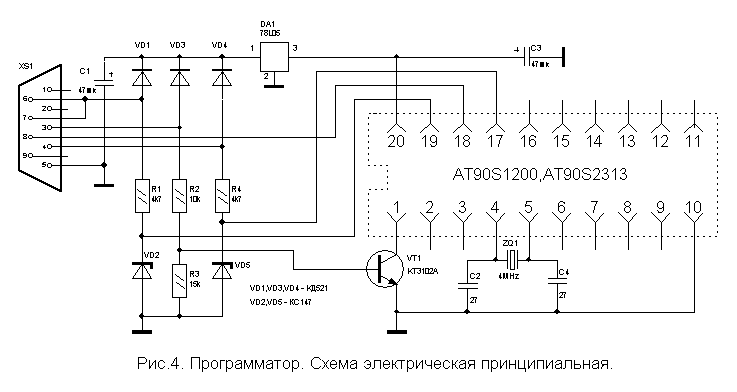

Для программирования АТ90S1200 автор воспользовался программатором PonyProg2000, разработанным Клаудио Ланконелли. Последние релизы программного обеспечения , схемы программаторов для различных типов микроконтроллеров и подробную инструкцию по использованию можно найти на сайте www.lancos.com. "Железо" этого программатора содержит базовый блок, подключаемый к СОМ – либо LPT порту компьютера и сменные адаптеры для каждого семейства микроконтроллеров. Однако если предполагается программировать только определённый тип микросхем, например, АT90S1200 и AT90S2313, то можно воспользоваться упр ощённым адаптером для СОМ-порта (рис.4).
