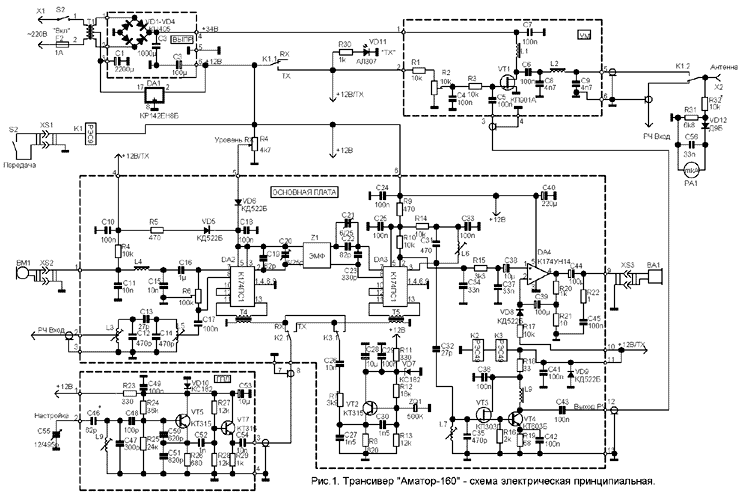

В режиме приёма РЧ сигнал  через контакты реле К1.2 поступает на основную плату, где выделяется двухконтурным полосовым фильтром на элементах L3С12С13С14L5 и подаётся на вход смесителя DA2. На второй вход смесителя через контакты реле К2.1 и широкополосный трансформатор Т2 поступает сигнал ГПД. Нагрузкой смесителя служит ЭМФ Z1 (ЭМФ-9Д-500-3В). Выделенный сигнал ПЧ нужной боковой полосы  поступает на  смеситель DA3. На второй вход смесителя через контакты реле К3.1 и широкополосный трансформатор Т3 подаётся сигнал опорного генератора. Опорный генератор 500 кГц выполнен на транзисторе VT2 по схеме ёмкостной трёхточки. Стабилитрон VD7 служит для стабилизации напряения питания генератора. Сигнал зуковой частоты , выделенный нагрузкой смесителя (R10) через простейший ФНЧ на элементах C34R15С37 поступает на микросхему усилителя звуковой частоты DA4(K174УН14). В качестве оконечного устройства ВА1 можно использовать как головные телефоны, так и громкоговоритель. Громкость принимаемого сигнала регулируется резистором R4 «Уровень RX».  При вращении движка резистора изменяется напряжение питания микросхемы DA2 и, следовательно , изменяется и крутизна преобразования. Такое решение, возможно, не является самым оптимальным с точки зрения схемотехники, однако вполне применимо для простых устройств. Измереный автором диапазон ручной регулировки усиления составил более 60 дБ.
Напряжение питания на выходной транзистор оконечного усилителя мощности VT1 подаётся всё время, однако в активный режим работы он переводится только в режиме передачи путём подачи напряжения смещения.
Для перехода в режим передачи нажимается кнопка S2. При этом срабатывает реле К1, с помощью которого производится необходимая коммутация. Напряжение +12В подаётся на контакты 4 ,10 и 11 основной платы и на контакт 2 оконечного усилителя мощности. Через резистор R4 на электретный микрофон подаётся питание. Через резистор R5 и диод VD5 на микросхему DA2 поступает напряжение питания в обход узла регулировки усиления. Срабатывают реле К2 и К3 и сигналы ГПД и опрного генератора меняются местами. Кроме того, напряжение +12В через резистор R17 и диод VD8 поступает на инверсный вход микросхемы УЗЧ , блокируя её работу. Постоянное напряжение на выводе 4 микросхемы при этом падает до нуля. Такая схема блокировки УЗЧ применена в автомобильной УКВ радиостанции  «Dragon»[2]. Также подаётся напряжение питания на предварительный усилитель мощности передатчика. Транзистор оконечного усилителя мощности переводится в активный режим.
Сигнал электретного микрофона поступает на микросхему смесителя DA2. ФНЧ на элементах С11L4С15 предотвращает проникание высокочастотных наводок на микрофонный вход трансивера. На второй вход DA2 в этом случае поступает сигнал опорного генератора. Максимальное подавление сигнала опорной частоты достигается точной балансировкой смесителя с помощью потенциометра R6. ЭМФ выделяет сигнал нужной боковой полосы и дополнительно ослабляет остатки несущей. Микросхема DA3 преобразует сигнал ПЧ в сигнал радиолюбительского диапазона 160м. Нагрузкой смесителя при передаче является ДПФ С31L6С32L7С35. На транзисторах VT3 и VT4 собран предварительный уилитель мощности передатчика. С выхода основной платы радиочастотный сигнал поступаут на плату оконечного усилителя мощности.
Оконечный усилитель собран на полевом транзисторе КП901А. Выходной сигнал через однозвенный ФНЧ поступает в антенну. Выходной фильтр передатчика расчитан для работы с нагрузкой активным сопротивлением 50 Ом.
Для контроля РЧ сигнала на выходе трансивера  используется простейший детектор (резистивный делитель R31R32, диод VD12 и микроамперметр РА1).
ГПД трансивера выполнен на биполярном транзисторе по схеме ёмкостной трёхточки на транзисторе VT5. На транзисторе VT6 – буферный эмиттерный повторитель сигнала ГПД.
Блок питания обеспечивает стабилизированное напряжение +12В и нестабилизированное +34В(для питания оконечного каскада передатчика).

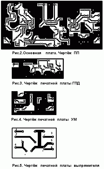

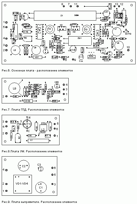

Узлы трансивера собраны на платах из двухстороннего фольгированного текстолита, верхний слой металлизации служит экраном.

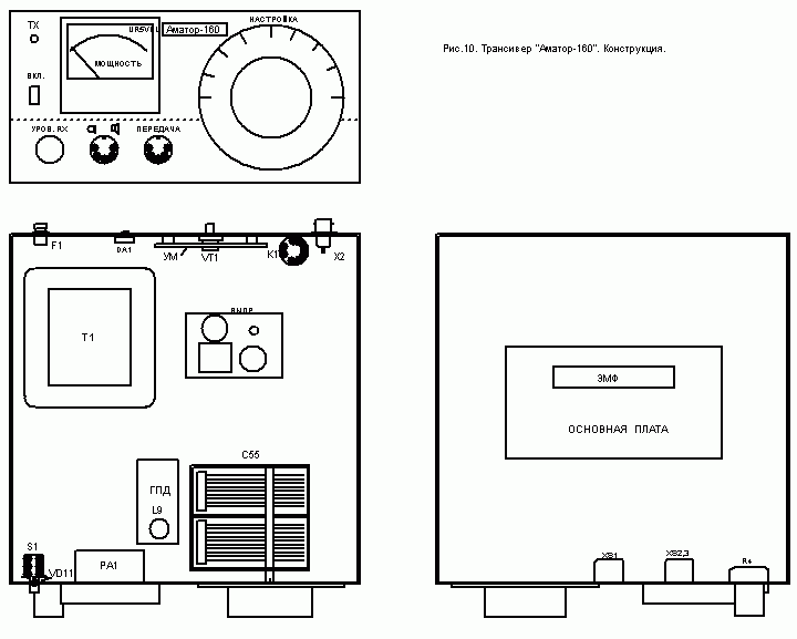

Рисунки печатных плат приведены на рис.2-5, расположение элементов  - на рис.6-9, общая компоновка  на рис.10.
Трансивер собран в корпусе из дюралюминия размерами 220х220х110, разделённом перегородкой на два отсека – верхний  и нижний. В верхнем (большем) отсеке расположены сетевой трансформатор Т1, плата ГПД, КПЕ, плата выпрямителя, плата УМ, реле К1 и стабилизатор DA1. Транзистор оконечного усилителя VT1 и стабилизатор DA1 прикручиваются к задней стенке корпуса, выполняющей роль радиатора. Плата УМ также закрепляется на задней стенке на  стойках. Высокочастотный детектор собирается методом объёмного монтажа и располагается в непосредственной близости от антенного разъёма, также около разъёма реле К1. Основная плата   установлена в нижнем отсеке корпуса. Шкала настройки представляет собой диск из оргстекла с нанесёнными рисками, закреплённый непосредственно на оси КПЕ.
