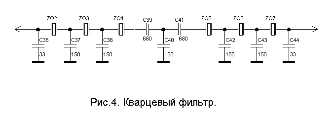

В [6] был опубликован простой в изготовлении и несложный в настройке трансивер на интегральных микросхемах «Аматор-160», в котором в качестве фильтра основной селекции использован ЭМФ. Однако многие радиолюбители испытывают трудности с его приобретением. В данной статье описан несложный трансивер с кварцевым фильтром, изготовленным из одиночных резонаторов на частоту 8,867238 мГц. Такие резонаторы применяются в промышленных телевизионных ПАЛ-СЕКАМ декодерах и не являются большим дефицитом. Используя основную плату трансивера «Аматор-КФ-160», несложно изготовить трансивер на основные любительские диапазоны.

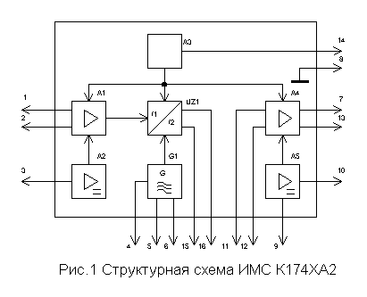

Обратимый тракт трансивера реализован на двух микросхемах К174ХА2. Эти микросхемы уже более 20 лет применяются в бытовых радиоприёмниках. Структурная схема ИМС приведена на рис.1. ИМС содержит усилитель сигналов радиочастоты А1 с системой АРУ А2, смеситель UZ1, усилитель промежуточной частоты А4 с системой АРУ А5, гетеродин G1 и стабилизатор А3 [1]. Регулируемый УПЧ микросхемы обладает большим коэффициентом шума, его усилительные свойства на частотах свыше 1 мГц значительно ухудшаются. Поэтому из состава микросхемы автором использованы только регулируемый УРЧ, смеситель и УПТ.

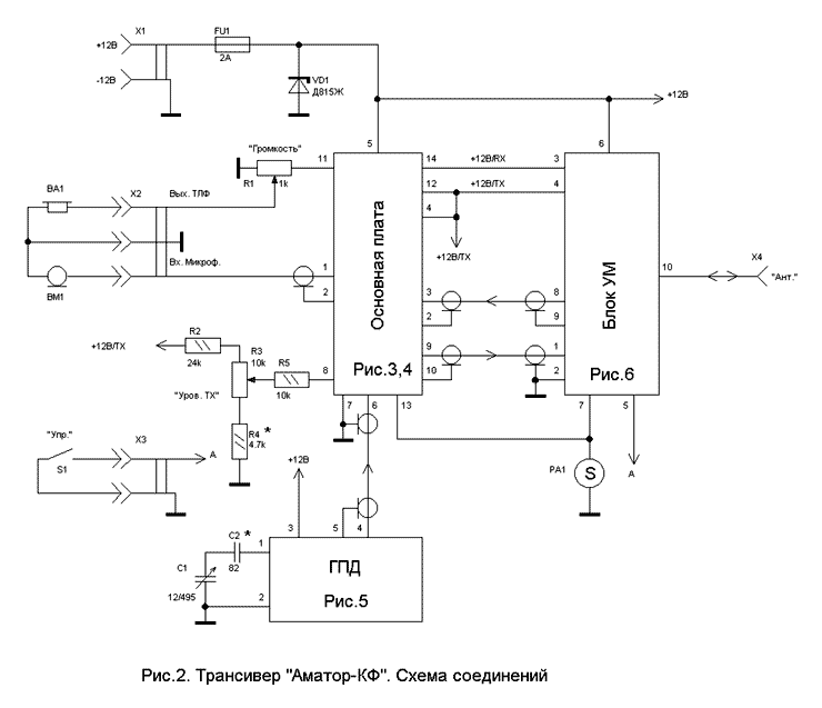

Функционально трансивер разбит на три узла : основная плата, ГПД и блок усилителя мощности.

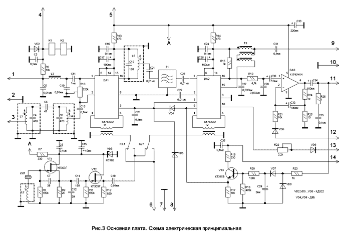

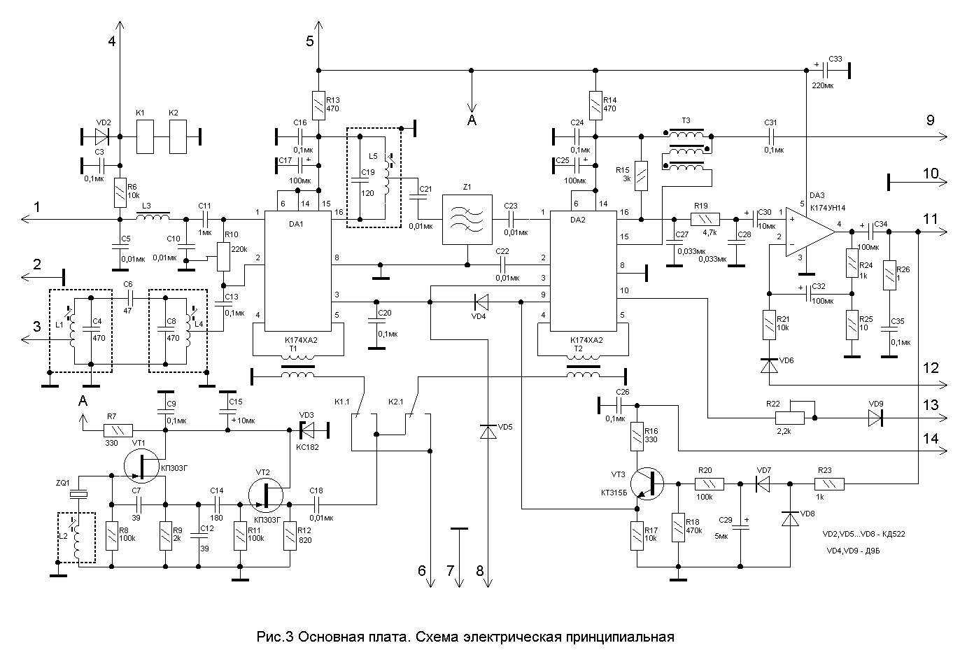

В режиме приёма сигнал с антенного входа через контакты реле , расположенного в блоке УМ, поступает на вывод 3 основной платы. На элементах L1C4C6C8L4 собран двухконтурный полосовой фильтр (ДПФ). Радиочастотный сигнал, пройдя через ДПФ, поступает в микросхему DA1. В этой микросхеме осуществляется усиление сигнала и его преобразование в частоту ПЧ. Сигнал ГПД подаётся на 6 контакт основной платы и через контакты реле К1.1, трансформатор Т1 поступает на микросхему. Контур C19L5 , подключенный к выходу преобразователя, настроен на частоту ПЧ. Кварцевый фильтр Z1 подключается к отводу индуктивности L5, чтобы обеспечить оптимальное согласование. Схема фильтра приведена на рис.4. С выхода кварцевого фильтра сигнал ПЧ поступает на микросхему DA2. Сигнал опорного генератора поступает в микросхему через контакты К2.1 и трансформатор Т2. На резисторе R15 выделяется сигнал звуковой частоты. Фильтр низкой частоты, собранный на элементах C27R19C28, ослабляет высокочастотную составляющую продетектированного сигнала. Усилитель звуковой частоты собран на интегральной микросхеме К174УН14 в типовом включении. Коэффициент усиления её равен 40Дб (100 раз). С контакта 11 основной платы сигнал ЗЧ через регулятор громкости R1 поступает в головные телефоны.
Приёмный тракт охвачен системой АРУ. Сигнал для работы системы снимается с выхода УЗЧ через и через резистор R23 поступает на детектор .Детектор АРУ собран на диодах VD7 и VD8. Быстродействие системы определяется величиной ёмкости конденсатора С29. С выхода эмиттерного повторителя VT3 напряжение АРУ поступает на усилитель постоянного тока (УПТ) S-метра и через диод VD4 на управляющие входы микросхем DA1 и DA2. Диод установлен для того, чтобы в режиме передачи управляющее напряжение не воздействовало на S-метр.

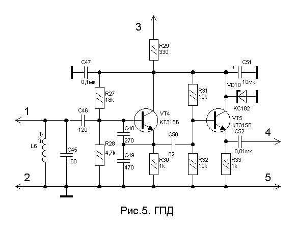

Генератор опорной частоты собран на полевом транзисторе КП303Г (VT1). Подстройкой индуктивности L2 производится смещение частоты колебаний генератора относительно полосы пропускания кварцевого фильтра. Истоковый повторитель VT2 установлен для того, чтобы исключить влияние нагрузки на частоту колебаний генератора.
Переключение трансивера в режим передачи производится при включении переключателя S1 «Упр.». При этом срабатывает реле К3 в блоке УМ. Это реле в зависимости от режима работы подключает антенну либо ко входу приёмного тракта, либо к выходу передатчика и одновременно коммутирует необходимые напряжения питания узлов трансивера. В режиме передачи напряжение +12В подаётся на контакты 4 и12 основной платы А1. При подаче напряжения на контакт 4 основной платы срабатывают реле К1,К2 и происходит переключение сигналов ГПД и опорного генератора , подаётся напряжение питания на электретный микрофон. Сигнал микрофона поступает в на микросхему DA1 через ФНЧ C5L3C10. Этот фильтр предотвращает проникание высокочастотных наводок в на вход передающего тракта. Микросхема в этом случае работает как балансный модулятор. Сигнал опорного генератора подаётся через трансформатор Т1.На выходе модулятора формируется двухполосный (DSB) сигнал с подавленной несущей. Максимальное подавление несущей происходит при точной балансировке модулятора резистором R10. С выхода модулятора DSB-сигнал подаётся на кварцевый фильтр. В фильтре происходит подавление побочных продуктов преобразования. Микросхема DA2 преобразует однополосный сигнал ПЧ в радиочастотный сигнал необходимого любительского диапазона. Нагрузкой DA2 по высокой частоте служит широкополосный трансформатор Т3, который согласует высокое выходное сопротивление смесителя с низким сопротивлением нагрузки. Радиочастотный сигнал с контакта 9 основной платы поступает в блок УМ. Регулировка коэффициента передачи тракта производится резистором R3 «Уров. ТХ». Максимальному коэффициенту передачи соответствует минимальное напряжение на выводе 8 основной платы.

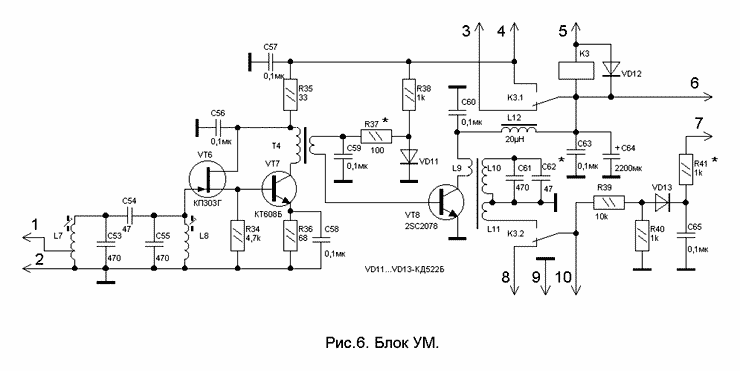

В режиме передачи на контакт 12 основной платы подаётся +12В. Это напряжение прикладывается к инверсному входу микросхемы УЗЧ DA3, она блокируется и не пропускает сигнал. В блоке УМ сигнал проходит через двухконтурный полосовой фильтр L7C53C54C55L8, усиливается предоконечным усилителем на VT6, VT7 и оконечным каскадом на VT8. В качестве оконечного транзистора выбран импортный 2SC2078. Этот транзистор обычно используется в оконечных каскадах СИ-БИ радиостанций и в диапазоне 27 мГц развивает мощность не менее 4 Вт при напряжении питания 12 В. Как оказалось, его несложно приобрести на радиорынках в крупных городах. В диапазоне 160 м с этого транзистора можно без труда получить 5Вт пиковой мощности. Цепочка R37VD11R38 задаёт начальный ток смещения транзистора в режиме передачи, чтобы он работал в линейном режиме. Усиленный сигнал через контакты реле К3 поступает в антенну. С делителя R39R40 часть выходного сигнала отводится на детектор уровня.
Выпрямленное детектором напряжение подаётся на индикатор РА1.

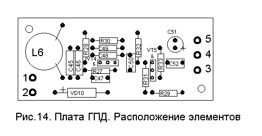

ГПД трансивера собран на двух транзисторах. На транзисторе VT4 собран задающий генератор по схеме ёмкостной трёхточки. VT5 – буферный каскад. Перестройка по частоте производится КПЕ с воздушным диэлектриком. При использовании в кварцевом фильтре резонаторов на частоту 8.867238 мГц диапазон перестройки ГПД составит 10664-10864 кГц.
Трансивер запитывается стабилизированным напряжением 12В. Стабилитрон VD1 применяется в защитных целях: при переполюсовке или превышении питающего напряжения ток через стабилитрон значительно возрастает и перегорает предохранитель FU1.

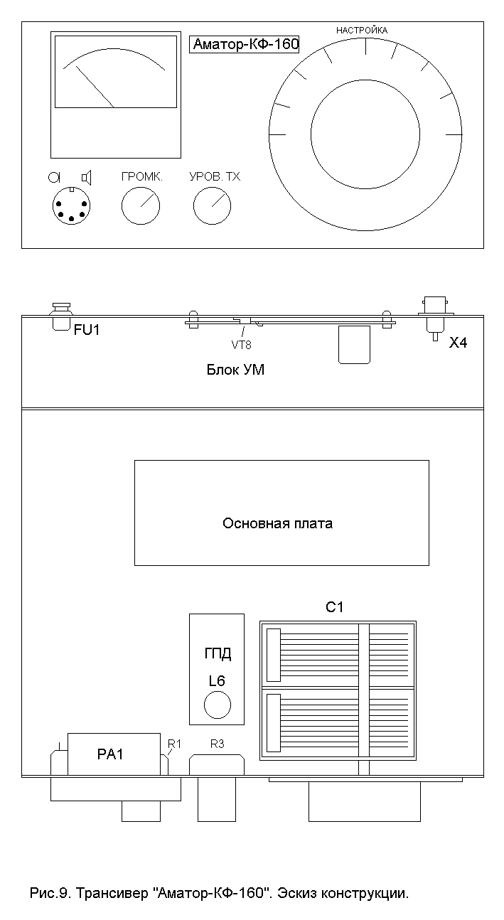

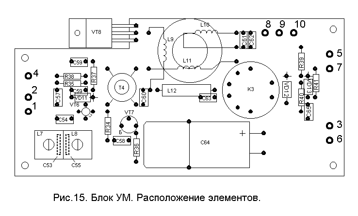

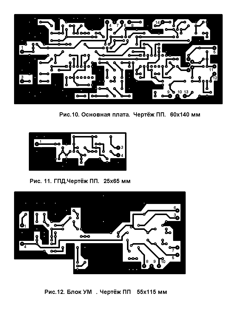

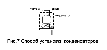

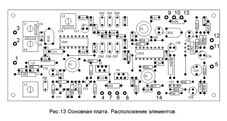

Основная плата и блок УМ трансивера изготавливаются из двухстороннего стеклотекстолита. Верхний слой металлизации служит экраном. Отверстия под выводы радиоэлементов, не соединённые с экраном, рассверливаются. Плата ГПД выполняется из одностороннего стеклотекстолита. Конденсаторы С4,С8,С19,С53,С55 припаиваются непосредственно к выводам катушек с верхней стороны, которая находится под экраном (рис. 7).
Корпуса кварцевых резонаторов ZQ1-ZQ7 каплей припоя на одном из торцов припаиваются к верхнему слою металлизации. Чертежи печатных плат представлены на рис.10-12, расположение элементов на платах – на рис.13 – 15.Трансивер собран в корпусе, изготовленном из двух п-образных пластин дюралюминия. Блок УМ прикреплён к задней стенке корпуса. Отсек, в котором находится УМ, отделён от остальных узлов трансивера экранирующей перегородкой (рис.9). Транзистор VT8 изолируется от корпуса с помощью слюдяной прокладки.

Настройку трансивера начинают с укладки частот ГПД. На плату ГПД подают номинальное напряжение питания, к выходу (контакты 4,5) – частотомер. При полностью введённом роторе КПЕ вращением подстроечного сердечника катушки L6 устанавливают нижнюю границу перестройки 10690 кГц, после этого ротор КПЕ устанавливают в минимальное положение и проверяют верхнюю границу 10870 кГц. Если диапазон перестройки окажется недостаточным, увеличивают ёмкость С2 , если диапазон перестройки велик, значение ёмкости С2 уменьшают.

Блок УМ настраивают отдельно от основной платы. Без подачи напряжения питания на оконечный транзистор VT8, настраивают ДПФ передатчика. Методика настройки аналогична методике настройки приёмного ДПФ, описанной выше. Сигнал для контроля выходного уровня можно снять с базы оконечного транзистора. После этого подают напряжение питания на транзистор VT8, к выходу блока подключают согласованную нагрузку 50 Ом. Сначала без подачи на вход блока высокочастотного сигнала устанавливают ток покоя оконечного каскада. Миллиамперметр можно подключить в разрыв цепи питания оконечного транзистора , например, отпаяв одну из ножек дросселя L12. Ток покоя должен быть в пределах 200…220 мА. Его величину можно регулировать подбором резистора R37. При подаче на вход блока УМ сигнала ГСС настраивают контур выходного каскада так, чтобы максимум передачи был в центре рабочего диапазона - примерно на частоте 1915 кГц. Настройка осуществляется подбором ёмкости С62. Заключительный этап настройки – соединение всех узлов трансивера и проверка выходной мощности. При подаче на микрофонный вход трансивера сигнала частотой 400…1000 Гц уровнем 10 мВ выходная мощность трансивера на нагрузке 50 Ом должна быть не менее 2 Вт. Величину R4 подбирают так, чтобы при максимальном коэффициенте усиления передающий тракт не перегружался. Подстройкой R41 добиваются, чтобы на пиках передачи стрелка индикатора выходного уровня не выходила за пределы шкалы.

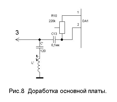

Для того, чтобы основную плату трансивера «Аматор-КФ-160» использовать в многодиапазонном трансивере, её необходимо доработать. Элементы входного ДПФ удаляются и на их месте устанавливается фильтр-пробка, настроенный на частоту ПЧ (рис.8).
Этот фильтр предназначен для того, чтобы ослабить помехи с частотой ПЧ, проникающие на вход тракта. Влияние этих помех более заметно на тех диапазонах, частота которых близка к Fпч (7,10,14 мГц). L’ содержит 16 витков провода ПЭВ-2 0.25 на каркасе диаметром 5 мм.
