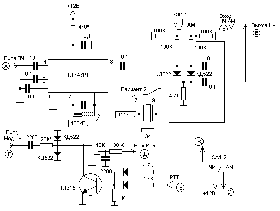

Схема дополнительного блока
Доделки в схеме радиостанции
Схема дополнительного блока состоит из трех частей. Первая, основанная на микросхеме К174УР1, является обычным ЧМ детектором. В этом узле возможно применить и аналогичные микросхемы серии 174, типа УР3, УР4, УР7, ХА6, включив их соответственно даташиту. Но УР1 в те времена было и легко достать, и стоила она копейки, и работала не в пример устойчивее и "красивее", нежели указанные далее по списку. Да и обвески требовала минимум. В качестве элемента дискриминатора можно применить стандартный ПЧ контур на 455/465 кГц от любого стандартного радиоприемника. Сам я применял готовые контура, используя битые китайские балалайки, поэтому никаких моточных данных не привожу. Вторым вариантом было применение в качестве элемента дискриминатора обычного кварца на 455 кГц, который широко применяется в пультах дистанционного управления телевизорами. Либо применить трехножковый фильтр на эту же частоту из тех же битых балалаек. Какие ножки подключить - смотрите по месту, по наиболее качественному принимаемому сигналу. В этом случае напряжение НЧ, развиваемое детектором, на порядок выше, нежели при применении контура. Для более качественного приема и для компенсации разности между частотой ПЧ и частотой кварца, необходимо подобрать резистор 3 кОм, подключенного параллельно кварцу. Резистором 470 Ом на 11 ноге микросхемы хорошо бы подобрать напряжение питания на этой ноге в пределах 8 - 10 Вольт.
Второй узел дополнительного блока - это электронный коммутатор НЧ сигналов между детекторами АМ и ЧМ. Можно бы было выполнить его как обычный переключатель, но, поскольку нам требуется еще и управлять способами модуляции (о чем ниже), было решено сделать всё электронно.
Третий узел дополнительного блока - ограничитель и коммутатор модулирующего НЧ-сигнала. Сам сигнал снимается с УНЧ трансивера, затем ограничивается и подается на варикап синтезатора частот. Естественно, что более лучший вариант - установка еще одного варикапа чисто для модуляции ЧМ, но поскольку в те времена достать варикапы было затруднительно (выдрав, разве что, из УКВ-блоков), решено было использовать то, что есть. Резистор 100 кОм лучше расположить рядом с конденсатором 2200 и как можно ближе к варикапу - прямо навесным монтажом, залив затем парафином от свечки, чтоб не болтались. В этом случае нам не придется подстраивать контур задающего генератора после установки дополнительных деталей. Транзистор используется как электронный ключ, замыкая выход ограничителя на "землю", как в случае "приема", так и в случае режима АМ. При приеме он открывается напряжением с вывода РТТ, поскольку в этом режиме на этом выводе присутствует около 12 Вольт. При переходе в режим передачи РТТ замыкается на "массу" контактами в тангенте, и транзистор закрывается, пуская тем самым модулирующее НЧ напряжение далее, через регулятор уровня модуляции 10 кОм, на варикап. В режиме АМ транзистор также открыт, препятствуя паразитной частотной модуляции.

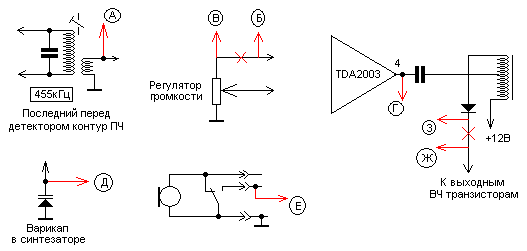

Доделки в трансивере очень просты. Сначала занимаемся трактом приема. Находим последний к детектору контур ПЧ. Снимаем с него сигнал для ЧМ детектора. Хорошо бы, чтобы соединительный провод к точке "А" был как можно короче. В случае с радиостанциями, корпус которых металлический (Onwa), этим можно пренебречь, но если корпус пластмассовый (Cobra, Alan-38), то лучше расположить плату дополнительного блока поближе в последнему каскаду ПЧ. Далее находим регулятор громкости, отсоединяем от него крайний провод, идущий на выход АМ-детектора - это будет точка "Б" дополнительного блока. К самому же регулятору подключаем провод "В" от коммутатора НЧ. Для начала всё, можно настраивать ЧМ-детектор. Естественно, что в случае применения кварца все сводится только к контролю работы приставки. Может понадобиться немного подстроить контур ПЧ, поскольку к нему подключается дополнительный конденсатор 10 пФ (хотя в случае подключения к катушке связи этим можно пренебречь).
Переходим к режиму передачи. Находим на плате трансивера микросхему УНЧ TDA2003 (или подобную, бывают варианты) и выходной трансформатор. В режиме АМ эти узлы являются модулятором. Вывод 4 TDAшки подключаем к точке "Г" дополнительного блока - входу ограничителя. В случае иной микросхемы мощного УНЧ - сверяемся с даташитом о выходной ножке. Далее находим диод между выходным трансформатором и питающим проводником выходного ВЧ-каскада (диода может и не быть) - перерезаем дорожку от диода к ВЧ-транзисторам. Подключаем переключатель SA1.2. В режиме АМ схема трансивера должна остаться прежней, а в режиме ЧМ выходные транзисторы отрываются от АМ-модулятора и на них подается непосредственно напряжение питания. Провод "Е" подключаем к требуемому выводу на разъеме тангенты (определяем тестером - в режиме приема на этом выводе присутствует напряжение около 10 - 12 Вольт, в режиме передачи - КЗ на "массу"). Вывод "Д" дополнительного блока подключаем к варикапу, см. об этом выше.
Теперь можно проверить трансивер в режиме передачи. Для контроля можно использовать либо второй трансивер, либо коллегу по эфиру. Глубина модуляции в режиме ЧМ устанавливается потенциометром 10 кОм. Режим ограничения подбирается резистором 20 кОм.
Как бы и всё... Конечно, я описал вариант переделки, сохраняющий все предыдущие фичи СиБи станции. Если же от режима АМ по каким-то причинам решено отказаться (нет места для переключателя или "нафиг он нужен"), то схема подключения дополнительного блока упрощается. Питание выходных ВЧ транзисторов переключается напрямую на +12 Вольт (диод АМ-модулятора удаляется). Коммутатор НЧ-выходов не собирается, а 8 ножка УР1 подключается к точке "В". Вся остальная схема дополнительного блока остается без изменений.
