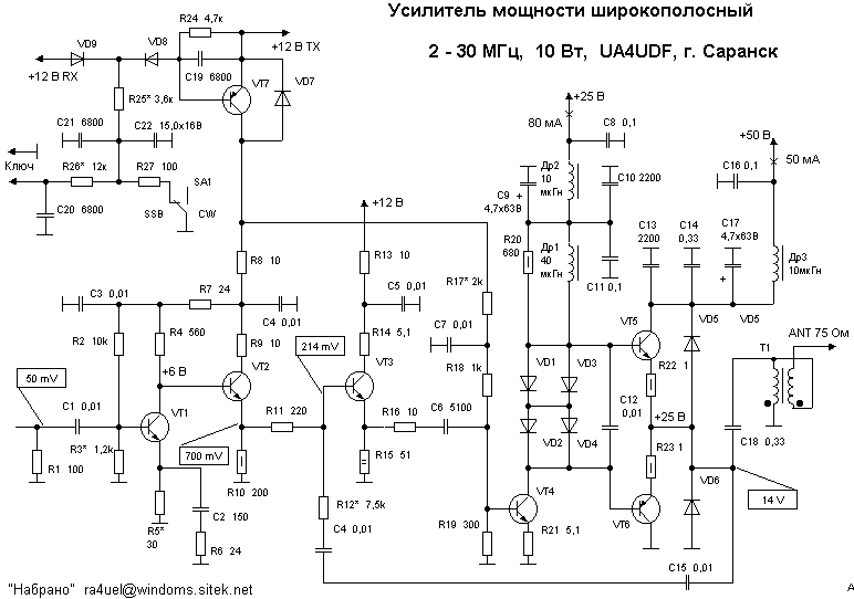

Усилитель предназначен для работы в диапазоне 1,8 - 30 МГц на нагрузку сопротивлением 75 Ом и развивает выходную мощность около 10 Вт. Он очень прост в настройке и, как правило, начинает работать сразу при соблюдении элементарных правил монтажа ВЧ цепей. Тем не менее для получения высоких параметров необходимо стремиться емкости монтажа сделать минимальными (особенно базовые цепи выходных транзисторов). Усилитель имеет очень "мягкую" телеграфную манипуляцию. Он предназначен для встраивания в многодиапазонные любительские трансиверы и обладает следующими параметрами:
АЧХ линейна в диапазоне до 21 МГц и имеет спад -3 дБ на 30 Мгц,
максимальная выходная мощность в диапазоне 2 - 21 МГц - 10 Вт,
максимальная выходная мощность в диапазоне 21 - 30 МГц - 6 Вт,
уровень интермодуляционных искажений (измерялся на 1,8 МГц):
при Pвых=10 Вт - -43 дБ,
при Pвых=5 Вт  - -52 дБ,
уровень гармоник - не более -30 дБ (без подбора транзисторов,
при максимальной выходной мощности, с подбором - порядка -34 дБ),
уровень третьей гармоники - не более -70 дБ,
потребляемый ток от источников:
12 В: 100 - 135 мА,
25 В: 80 мА,
50 В: 50 - 400 мА (при сопротивлении нагрузки 75 Ом)

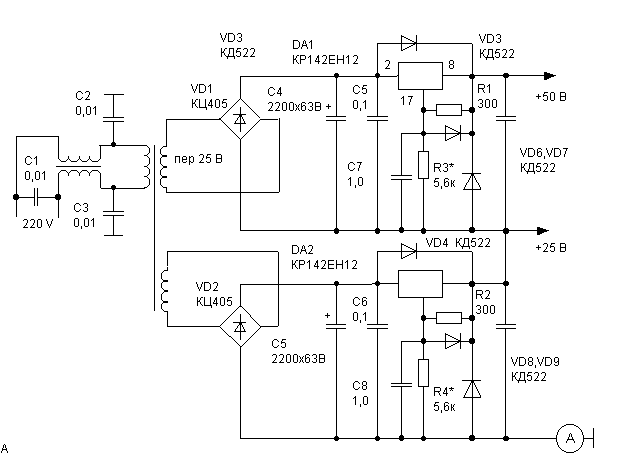

Схема питается от трех стабилизаторов напряжения - 12, 25 и 50 В. Возможная схема стабилизатора на 25 и 50 В приведена на рис.2. Он собран по стандартной схеме на двух микросхемах КР124ЕН12.
Puc.2
Усилитель малочувствителен к сопротивлению нагрузки, которое может меняться в широких пределах, но при сопротивлении менее 70 Ом нужно ограничивать выходную мощность во избежание теплового или токового пробоя выходных транзисторов.
Ещё одно достоинство подобной схемы усилителя - надежная и простая защита на диодах VD5 и VD6.
Настройка:
Резисторами R26 и R25 устанавливается длительность фронта и спада телеграфной посылки соответственно. Возможно придется подобрать также конденсатор C22 (обязательно танталовый).
R5 уравнивается АЧХ,
R17 - ток покоя VT4,
R12 - оптимальная глубина ООС.
Ток покоя VT5 и VT6 устанавливается подбором диодов VD1 - VD4 и их количеством в параллельном включении.
При отсутствии необходимости работы CW элементы R24 - R27, C19 - C22, VD8, VD9, VT7 и SA1 можно исключить.
В схеме можно использовать следующие детали:
VT1 - КТ368, КТ399,
VT2 - КТ603, КТ610, КТ608,
VT3 - КТ606,
VT4 - КТ606,
VT5 - КТ904,КТ922А
VT6 - КТ914, (на частотах до 14 МГц можно КТ933)
VT7 - КТ3107,BC212,
VD1 - VD4 - Д223 или подобные,
VD5 - VD6 - КД106,
VD7 - VD9 - КД522 или подобные,
Т1 - наилучшие результаты получены с ферритовыми чашками 2000НН (без зазора !) с D=22 мм и H=13 мм, обмотки мотаются двумя слегка скрученными проводами ПЭЛ или ПЭЛШО D=0,51 мм и содержат 13 - 18 витков (до заполнения).
Конденсатор C18 желательно составить из нескольких конденсаторов (напр. 0,33, 0,1 мкФ и 2200 пФ).
