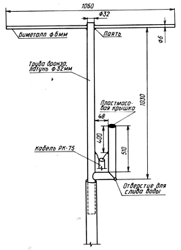

144 МГц антенна для работы через спутники.
Работает, как показал опыт, весьма хорошо. Антенна испытана, в частности, на связях через радиолюбительские спутники. Конструкция антенны проста и легко повторяема (см. рис. 10). Входное сопротивление ее - 75 Ом. В горизонтальной плоскости диаграмма круговая, в вертикальной - в виде восьмерки. По всей трассе прохождения спутника сигнал ретрансляции был примерно одинаков (если не считать провалов, когда он, вращаясь, принимал с Земли минимум). Конечно, эту антенну можно использовать и при обычных связях на 2 метрах.
