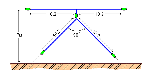

Дискоконусная антенна для 7 МГц
Антенна уступает диполю при ближних связях, но существенно превосходит его при дальних QSO. Полоса пропускания на 7 МГц - около 500 КГц. Можно рекомендовать ее для работы на более высокочастотных диапазонах как в таком виде, так и в расчитанном однодиапазонном.
Виктор Холод. г.Грайворон, Белгородская обл.
